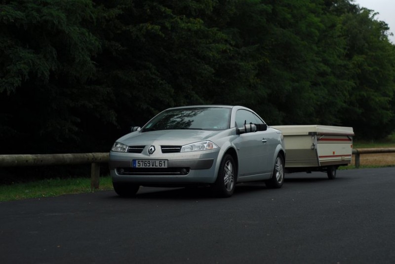

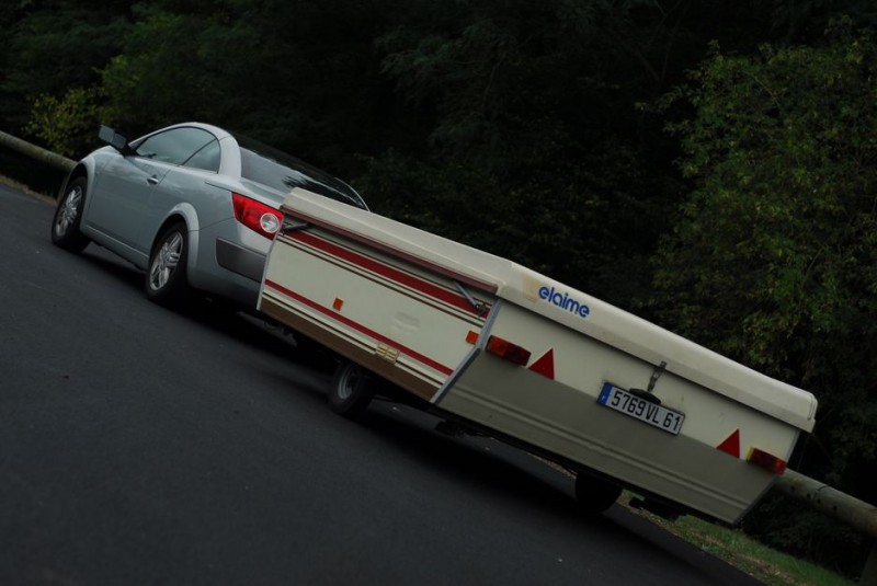

Ma Elaime avait aussi un frein (sans recul automatique d'ailleurs) le boitier, qui était rond, tournait à 360°. Pour dételer il fallait tirer verticalement sur la poignée sans aucune autre sécurité. C'était d'ailleurs peu sécurisant !
Ne vous inquiétez pas pour l'immatriculation. Elle n'existe plus depuis plusieurs années.
Ces petites caravanes peuvent être tractées par presque n'importe quelle petite voiture. C'est l'avantage !

Ma vieille Elaime en photo plus haut était donnée pour 495 kg à vide et ... 495 kg de PTAC !
Je pense que tu as raison, elle a été volontairement détarée pour passer sous les 500 kg tout comme on peut l'avoir sur les remorques disponibles avec ou sans carte grise.
Sache que çà n'effraie pas les gens, bien au contraire, c'est un argument de vente de ne pas avoir a payer 50 euros de carte grise et 20 euros d'assurance !
Quant à rouler en surcharge, les mêmes se vantent de mettre 1500 kilos dans une remorque Lider double essieux (de 750kg chacun) non freinés.
Mais si tu veut dormir tranquille, va la faire peser sur une bascule publique.
