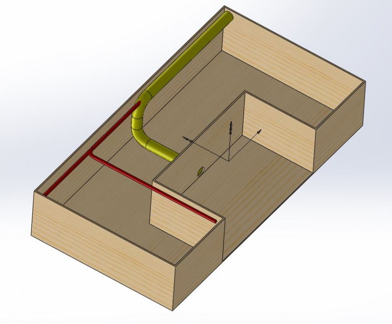

dans la caravane, le salon en U à l'arrière est plein de condensation :
1) dossiers du salon
une structure anti-condensation sur les coussins arrières mais pas sur les coussins latéraux ===7 j'ai donc acheté du contreplaqué de 5 mm, des tasseaux en 4 mm et le tour est joué, les coussins d'assise et de dossier ne touchent plus la cloison.
2) gaine à air pulsé
cette gaine part du côté gauche et reviens au centre (en jaune sur le croquis) , sous la table avec un léger chauffage du coffre .... j'ai donc fermé la bouche centrale, effectué des trous dans la gaine, dirigés vers les cloisons et cela améliore grandement la situation. Mais cela s'arrête au milieu de la caravane ===4
je souhaiterais prolonger cette gaine de diamètre 65 mm par de la gaine de 22 mm vers la droite (gaine en rouge sur le croquis). Ce n'est pas un problème pour raccorder le 65 au 22
https://www.h2r-equipements.com/accesso ... wer_funnel
sans regarder le prix car délirant sur ce site
mais en revanche pour créer un té en 22 ??? je n'ai rien trouvé :|
auriez-vous une idée de raccord ?
merci de votre retour

Pour le T en diamètre 22, c'est le diamètre des tuyaux de chauffage alde donc il a des T etc disponibles:
http://www.alde.se/fr/produits/mobilit%C3%A9/?page=3687

Pour répondre à ta question de dérivation de gaine en 22, je te suggérerai de faire un deuxième repiquage 65 / 22 et de permettre aux deux sorties en 22 avoir chacune leur "alimentation" en air.
Suite au passage à la concession pour les problèmes d'étanchéité, la concession m'a effectivement proposé cela ===8
