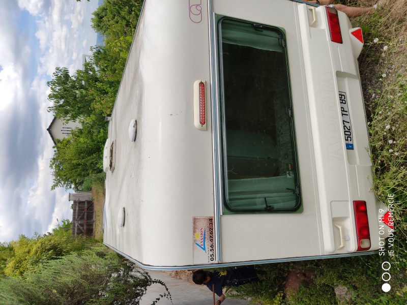

Salut
Je viens d'acheter une caravane d'un certain âge 2001)
C'est grave que le plastique du toit soit un peu décollé de la structure ?

Pas plutôt le plafond à l'interieur qui donne des signes de faiblesse ?

:oops: le toit est pas mal gondolé ===7
mais je ne vois pas de décollement sur cette photo ! :roll:

Moi je pense qu'il y a un souci entre le toit et la structure du plafond pour être autant gondole , mais si le ciel ne tombe pas sur la tête pas gravum :mrgreen:

C'est plutot de la tole d'alu que du plastique non?
Re: Question con
Message par Menhir22 » 19 juin 2019 20:36
c' est aussi mon idée,
tôle d' alu

Oui oui pas de doute c'est sans doute de l'alu, y a quelqu'un qui a marche sur le toit ou quoi :| ?

J'aurai tendance à dire "normal"...
J'avais la même situation sur mon évasion (89->98) , je l'ai gardée un bon 7 ans Le toit grélé avait été changé, et je pense que le réparateur avait consciemment laissé une peu de marge pour que la tôle soit souple en cas de variation de température
Le seul point que je contrôlerai serait son étancheïté autour des lanternaux, et éventuellement la continuite de l'étanchëité sur le poutour.
Profites bien de ta caravne

salut
c'est normal , la tole travaille car elle n'est pas collée sous presse comme pour les parois
tant que ce n'est pas percé

En effet, en 2001 Adria ne collait pas la tôle (ALU :wink: ) de ses toits
bref, tout est normale .... Vu la technique choisie par Adria, pas question de monter sur le toit car celui ci n'est pas aussi résistant qu'un toit en panneau sandwich
Malgré cette particularité, ces caravanes sont d'assez bonne qualité ....

J'avais le même "genre" de défaut sur ma George et Jacques de 1982, peu être un peu moins accentué, je l'ai gardé 20 ans sans problémes de fuites!!!!

Je dois changer les aérateurs et installer des panneaux solaires, je ne peux pas monter dessus ?

Je suis déja monté sur le toit de ma Georges et Jacques...sans problème.
Mais pour te sécuriser, tu peux prendre deux bastains en bois en appuis sur les rails et tu pourras intervenir sur ton toi!!!

Pas monté comme ça en tout cas, si une échelle sur les côtés ne suffit et que tu dois accéder au centre met une planche assez épaisses sur toute la largeur de la caravane, en appui sur les côtés ça devrait être bon..
