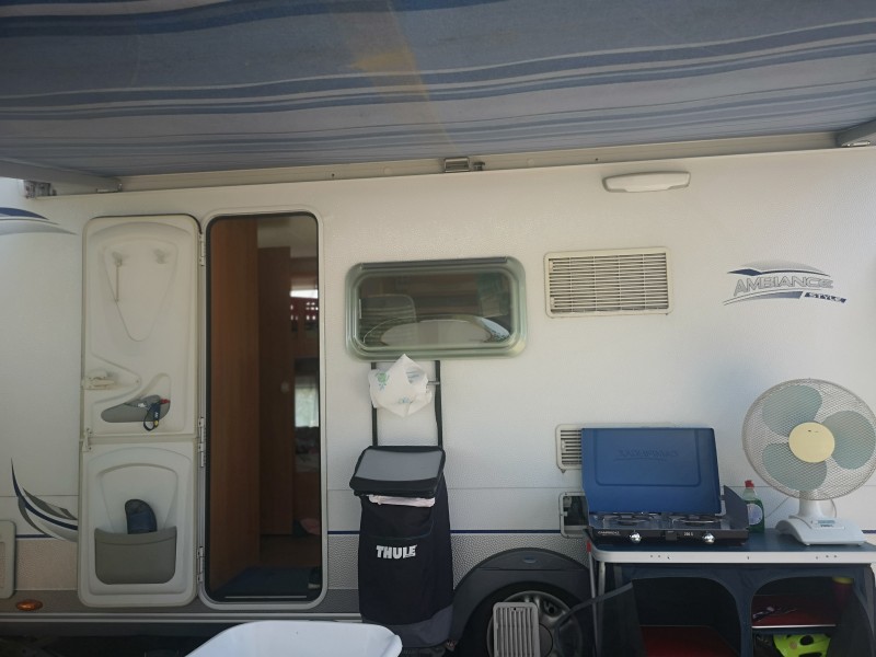

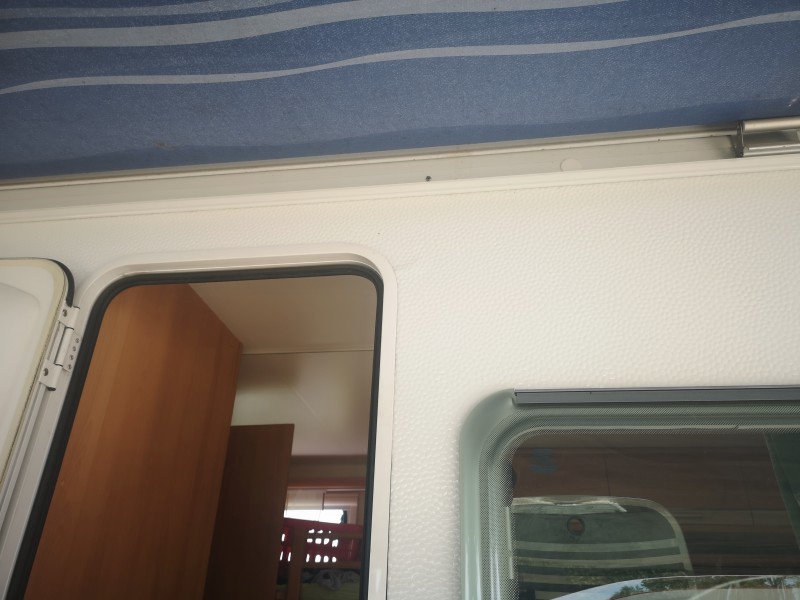

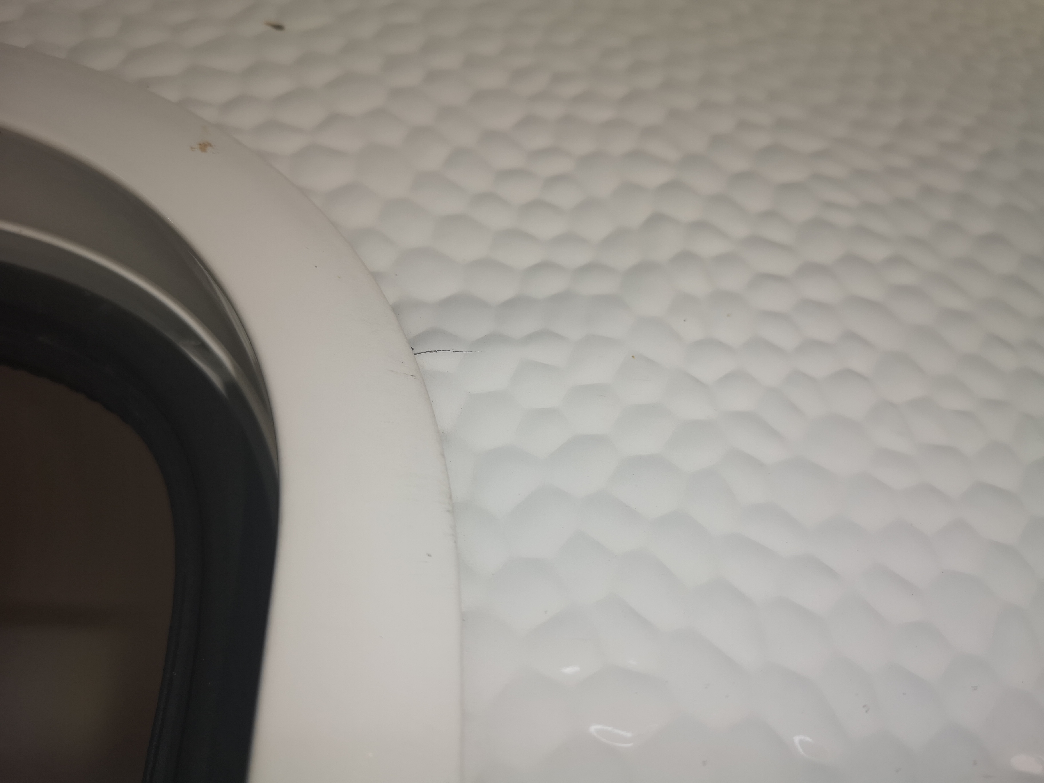

Bonjour a tous,
J'avais remarqué il y a pas mal de temps que sur le coin droit de la porte d'entrée de la caravane la tôle alu c'était déformé.
Aujourd'hui j'ai remarqué qu'en plus d'être déformé il y a une fissure qui es apparu.
Avez vous une idée de la cause?
Est ce que je peut avoir un recours chez Trigano pour une caravane de 2011?
Je pense que pour le recours rien a espérer mais je demande quand même.

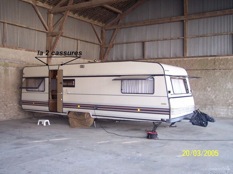

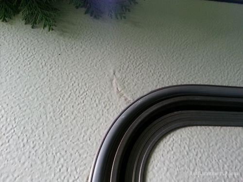

J'ai eu le cas au mêmes endroits avec ma Burstner/City 480 TS de 1988
même si a l'époque c'était un défaut sur pas mal de Burstner et que je n'étais pas le seul a réclamer
tous les caravaniers ont eu une fin de non recevoir car Burstner ont toujours invoqué comme cause, la surcharge de la caravane
Heureusement ça ne c'est jamais agrandi et ça ne l'est toujours pas ,puisque j'ai revu cette caravane chez mon concessionnaire
D'autres caravaniers dont la fissure était vraiment ouverte ,ont eu une réparation avec l'ajout d'un tasseau derriére la tôle
du panneau sandwich ,d'autres ont bricolé comme sur cette photo

Bonjour Aurélien,
Seule solution à mon sens :
Percer un petit trou de diam 2 ou 3 au bout de la fissure pour qu'elle ne se prolonge pas.
Remplir ensuite de silicone.
Indiana
Indiana
