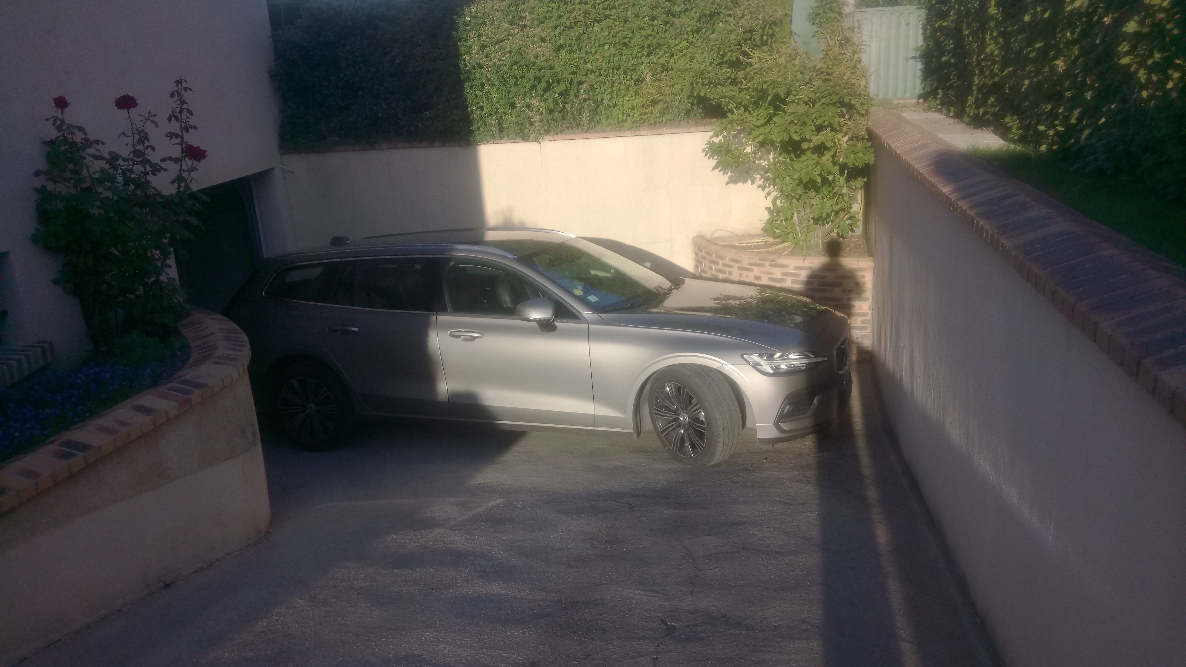

ou alors, tu prends de l'élan ===1
Bien amicalement Bernard
Eriba nova luxusline 531 . Touareg v6 tdi 245 cv ===3
