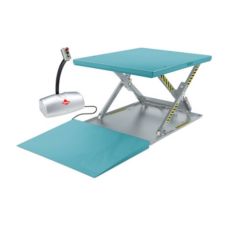

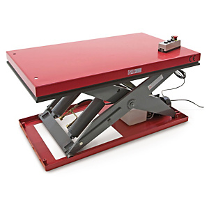

Bonsoir, j'ai vu une caravane PRM avec une table élévatrice de ce genre:
Pour la route, cette table se glissait dans un guide sur le coté prés de l'essieu. Pour la sortir, une personne valide était nécessaire.
