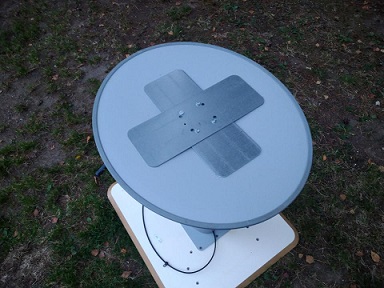

Petit retour d'expérience avec la table téléscopique dont le dernier étage refusait de remonter et qui m'a contraint à un démontage complet après les rencontres de septembre.
Tout se passe en dessous, pas la peine de démonter inutilement la poignée de commande ou le plateau.
Commencez par la compresser au plus bas, afin à la fois de la sortir de la caravane et de fixer le piston central.
Retournez la table et démontez les plaques du pied afin d'accéder au piston.
Vous verrez une vis centrale et une petite plaque d'arrêt qui vient se nicher dans deux fentes dans le carré (il y en a 3 en gigogne) le plus grand de votre table. Retirez cette vis et récupérez cette plaque qui est probablement sortie de son logement, d'où la panne.A l'aide d'un pied de biche ou d'un démonte-pneu, compressez à nouveau le ressort afin de récupérer l'aisance nécessaire pour replacer la plaque d'arrêt dans son logement.
Remontez le tout, retournez votre table et faites un essai. Surtout n'actionnez pas la poignée avant d'avoir remonté l'ensemble, vous risquez de vous prendre la détente du piston et de vous blesser. De plus, une fois démonté, il est très difficile de le re-comprimer. Si je vous le dis, c'est que j'ai fait l'essai...
Et normalement votre table fonctionne de nouveau correctement. Dernière chose, il me semble que ce décrochage est survenu alors que j'avais abaissé le plateau lors d'un déplacement, ce qui ne m'était jamais arrivé lorsque je la laissais en position haute, sans qu'elle ne bouge d'ailleurs ni ne tombe durant le mouvement. A chacun d'en tirer la conclusion qu'il souhaite.
Portez vous bien. Bruno

Que nenni, mais quand ça remonte, c'est costaud et ça l'est encore plus pour le comprimer quand on a démonté le pied... ===9
