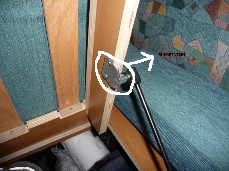

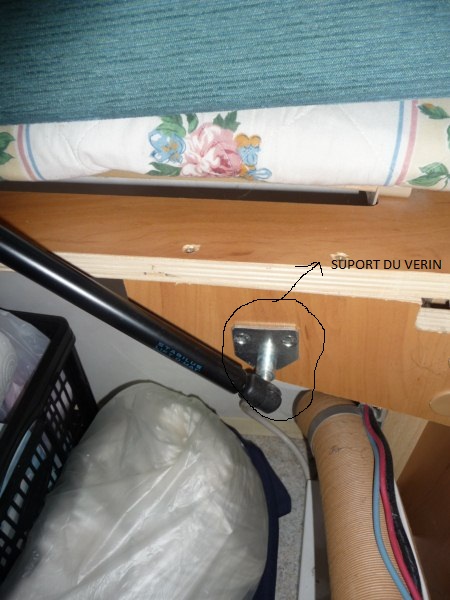

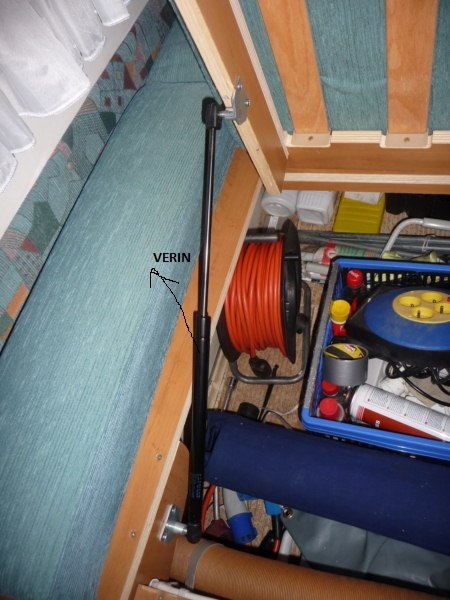

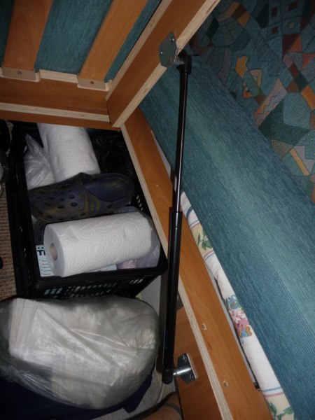

Moi j'ai mi des vérins de coffre de voiture et cela marche très bien
- verins sous le lit (2).jpg (100.78 Kio) Consulté 4737 fois
- verins sous le lit (1).jpg (65.53 Kio) Consulté 4737 fois
- 2 piece pour tenir les verins.jpg (177.82 Kio) Consulté 4737 fois
- 1.jpg (93.26 Kio) Consulté 4737 fois
