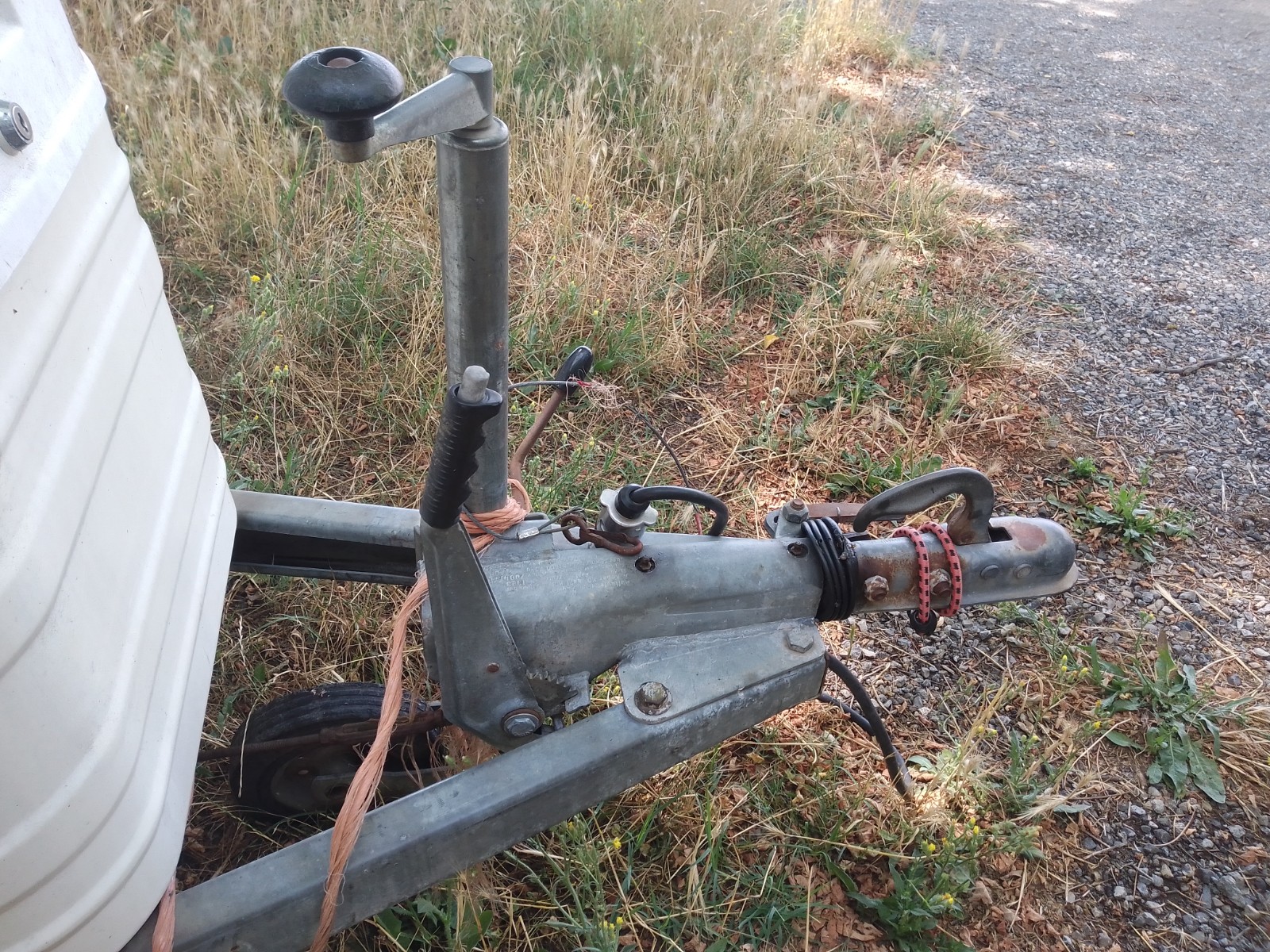

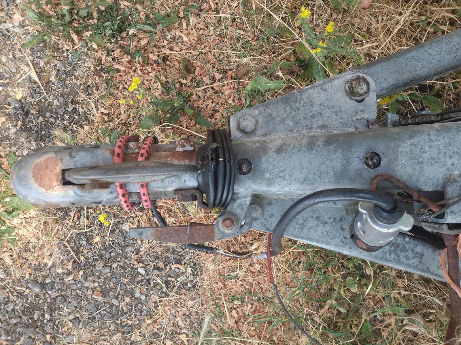

Dès le début, le soufflet de la tête d'attelage se rétractait une fois sur deux lors du déplacement, et là dernièrement il n'est plus jamais revenu à la position détendue, il est rétracté au maximum, j'ai injecté de la graisse au niveau du soufflet mais ça n'a rien changé, et je n'arrive pas à dévisser les durites visibles sur la tête d'attelage pour graisser l'intérieur. Les outils avec lesquels j'ai essayé ont la bonne dimension (9) mais ne rentrent pas dans le renfoncement autour de la durite.
Comme c'est un modèle qui ne se fait plus, je sais pas quoi faire ! J'ai déjà roulé comme ça la dernière fois sur 150km et ça s'est pas trop mal passé mais je pense pas que ce soit conseillé.. Le concessionnaire réparateur de caravane du coin m'a dit qu'il pouvait pas m'aider là dessus. Je pourrais remplacer la tete d'attelage par un nouveau modèle ?
Autre question, est ce que ça veut dire que la caravane freine constamment dans cette position ?

Si les freins fonctionne, Elle freine em permanence dans cette position. Va voir 1 mecano auto pour demonter le Timon, le degripper, graisser ET eventuellement remplacer l amortisseur. Em suite verifier les guarnitures tambours etc... Ca n a rien de compliquer pour 1 pro.

A vue de nez d'aprés la photo ,c'est pas un probléme de soufflet ,
mais un gros probléme du systéme de freinage !
a mon avis puisque tu as roulé avec les freins sont usés
il n'y a qu'a regarder la position du frein de parking complétement vertical
normalement avec des freins en bon état il est relevé a 45° maxi
ou si c'est comme a l'époque ,un frein de parking a cliquets il doit bloquer aprés 3 ou 4 crans !
et l'amortisseur de coulisseau est mort puisque la tête reste enfoncée
A noter que le graissage ne se fait pas sous le soufflet mais par les 2 graisseurs sur le boitier
jusqu'à ce que la graisse dégueule sous le soufflet !

Tout a était dit , je confirme c’est bien l’amortisseur de frein qui est mort . Mais d’avoir roulé comme ça , les garnitures de freins sont a remplacer .
