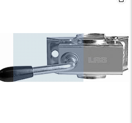

J'ai une caravelair de 1995 et je rencontre un soucis avec la roue jockey.
En effet la dernière fois que je l'ai monté à l'aide de la roue jockey celle-ci ce mets bien au départ et après plus je monte plus elle se tord et se décale du coup je ne suis plus perpendiculaire au sol.
La dernière fois même la pièce qui tien la barre centrale (voir photo) à explosé et ma caravane c'est retrouvé au sol. Du coup j'ai racheté la pièce et j'ai toujours le même problème.
Avez vous des idées?

Bonjour, Ben la caravane fait 1000 kg. En fait des que la roue jockey touche le sol et que je commence à monter la caravane elle se décale et n'est plus perpendiculaire au sol. Du fait et que plus je monte et plus le coup le décalage est grand. Je pense que l'attache qui sert la tige de la rue jockey est en cause. Je vais essayé de vous faire des photos quand je vais avoir le temps.

Esque le collier de serrage correspond au diamètre du tube

Bonjour, est ce que le support sur flèche est d'origine ou remplacée?
Car souvent les "rechanges ne sont pas adaptées dimensionnellement et fait pour des remorques bagagère et non pour une caravane!!!!

Re, pour le collier de serrage je ne sais pas si il est d'origine.
Existe t'il d'autre attache que celle que j'ai mis en photo?
Je vous prends des photos dans la semaine pour vous faire voir...
Merci
