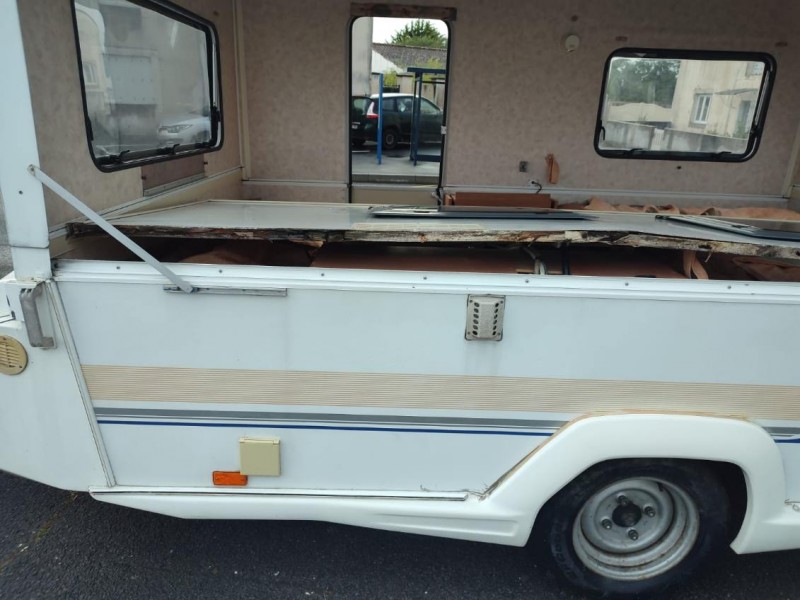

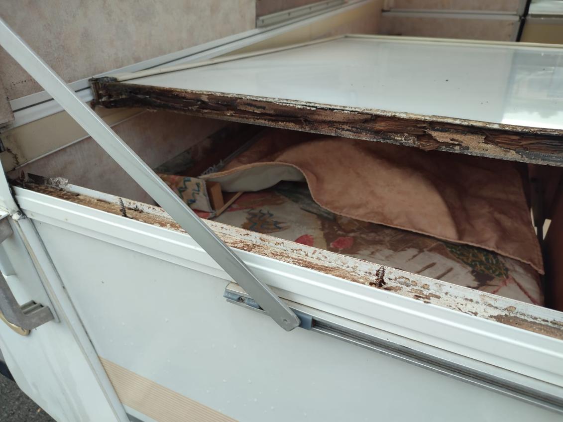

J'ai donc vendu mon Estérel il y a 3 semaines, elle était de 2000 et était en état correct. Nous avions fait quelques travaux d'étanchéité dessous la caisse que nous avons signalé à l'acheteur. Aujourd'hui, l'acheteur me renvoie des photos et c'est le désastre. Pour ceux qui connaissent les pliantes, une paroi s'est carrément détachée de la caisse.... Je n'en reviens pas. L'acheteur me dit que la caravane est pourrie et que la casse est due à cela. Je poste des photos et je vous remercie pour votre avis. Je ne sais que penser. Nous avons plié et déplié la caravane avec les acheteurs sans aucun souci. Tout fonctionnait parfaitement et nous l'utilisions jusqu'a l'été dernier tout a fait normalement.

Vu l'état du bois, l'agression due à l'humidité ne date pas de quelques semaines. Peut-être que cela a duré depuis des années et que vous ne l'avez pas détecté. De plus vous avez du manipuler cette paroi avec la délicatesse que n'avait pas le nouveau propriétaire. Le matériel étant en limite de résistance, la maladresse et la rudesse des manipulations ont du aller au delà et cela a occasionné cette catastrophe.
Ceci est une explication possible. Maintenant cela ne dit pas qui est responsable de quoi. C'est à vous d'argumenter cela avec l'autre partie, qui elle se considère apparemment comme une victime.

Je pense que, malheureusement pour vous, l'acheteur aura gain de cause et peut se retourner contre vous. motif de vice caché
. Même si la bonne foi est présente de votre part.
Le plus simple serait de la reprendre, de la réparer par vous même et de la revendre ou proposer un bon rabais pour qu'il puisse la réparer en espérant que seul ce côté est attaqué.
C'est une des raisons qui font que, pour tout véhicule, c'est reprise par un pro. Il ne peut se retourner contre vous. Dernier en date, reprise du camping-car pour achat caravane, changement des roulements avant la reprise. Lors du CT, la direction hydraulique fuyait (non détecté) et cela a été à sa charge car repris par lui (900 € de frais)

je viens de voir les photos,
il doit y avoir une part de mauvaise manipulation de la part de l'acheteur
et le bois ne me semble pas spécialement pourri ( le brun qu'on peut voir doit être la colle ) , il suffit de recoller à l'aide de mastic-colle et de rajouter quelques vis

Re: problème suite à une vente
Si si le bois est attaqué le si tu zoomes un peu...

Je suis hélas du même avis que Blancoco : le tasseau du bas est pourri et doit être changé.
