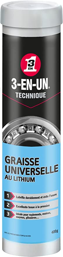

Re: Graisser Timon
Ales67 a écrit : ↑14 juin 2023 08:40Les graisseurs standards sont des graisseurs à tête sphérique, à l’époque il y avait les graisseurs Técalémite (tête hexagonale).
Quant au graissage du timon je dirais attention pas trop de graisse, les graisses on tendance à ramollir les soufflets caoutchouc qui se déforment.
Perso quand je graissais le timon j’escamotais le soufflet et essuyais l’excédent de graisse.
ça bouffe pas le caoutchouc
Re: Graisser Timon
graisse universelles au lithium impec

Re: Graisser Timon
la même graisse que Papy80

Re: Graisser Timon
Oui c’est absoluement vrai, pour le graissage des paliers tambour sur des machines à laver le linge on utilisait de la graisse au « savon de lithium NLGI 2 »
