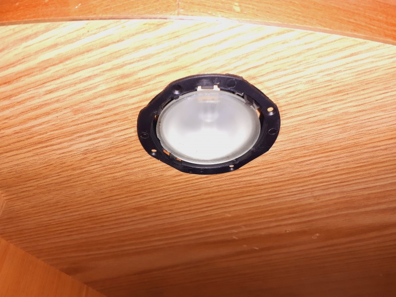

bonne nouvelle, ma caravane est enfin alimenté en 220V. Il fallait que je réalise une petite installation au préalable, mais ça y est, elle est raccordée, et je découvre des surprises.
Tout d'abord l'éclairage, un peu faible, des ampoules ton chaud qui doivent avoir l'Age de la caravane, c'est à dire plus de 10 ans..
Le côté faiblard de l'éclairage peut-il venir du transfo 220/12V ?
Connaissez vous la référence de ces ampoules (aucune inscription dessus), et existent-elles en modèle LED + puissant ?
Enfin, question que je me pose, est-il judicieux de passer l'éclairage en 220V si c'est réalisable ?
Merci !
Messages : 7771
Re: Eclairage lumineux sur Tabbert Princesse
Message par blancoco » 04 sept. 2023 18:45
Non laisse l'éclairage en 12v, au pire tu pourras changer de culot pour mettre quelque chose de plus puissant

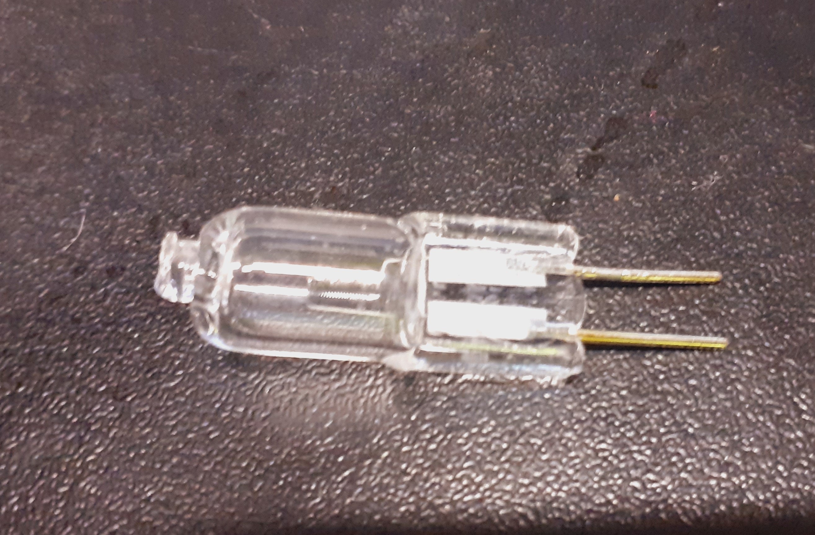

J'ai commandé ça :
https://www.amazon.fr/gp/product/B0BXWT ... UTF8&psc=1

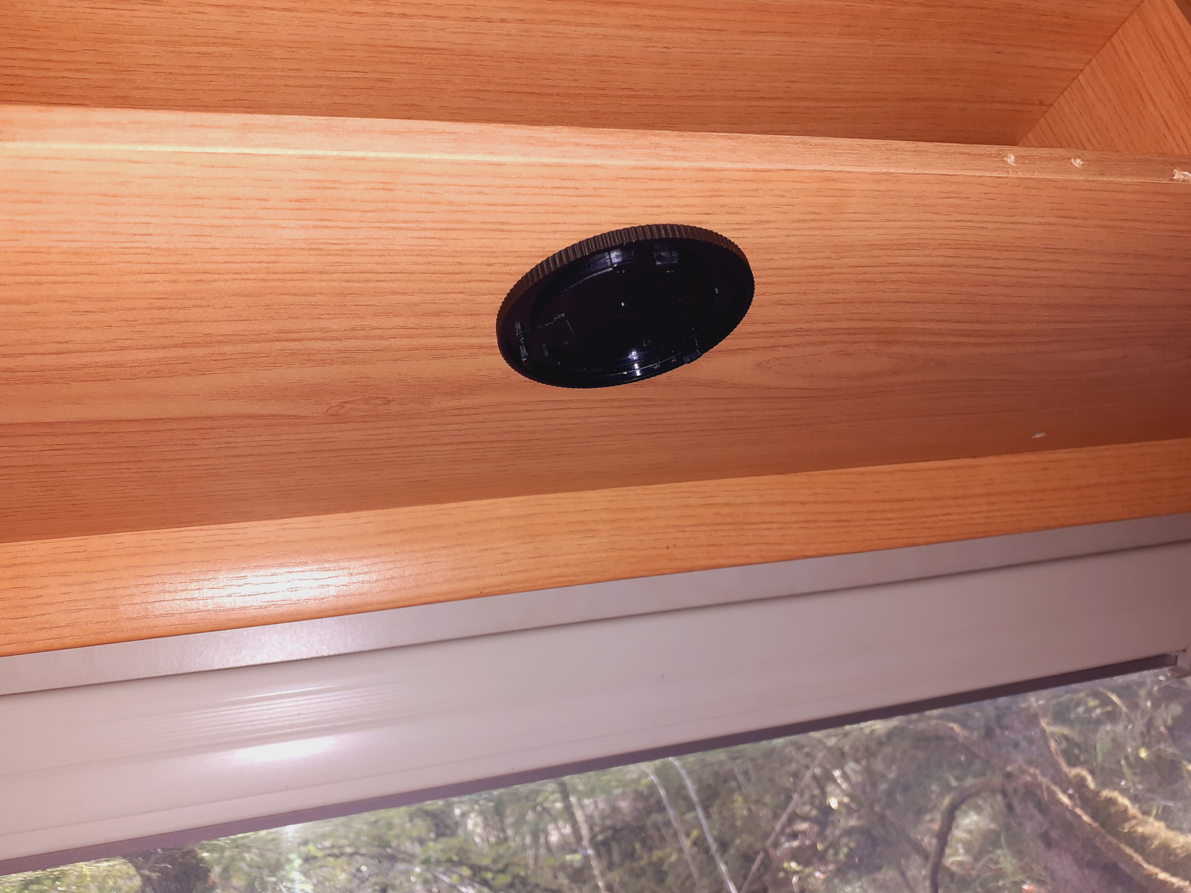

Une énigme dans cette caravane, ce sont ces supports non cablés ???

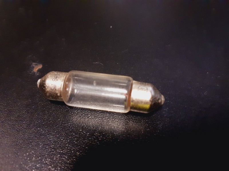

De nouvelles ampoules découvert, pas très puissant non plus, une alternative ?

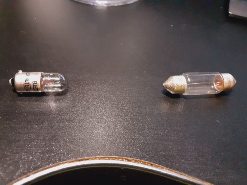

Message par Raynie » 04 sept. 2023 23:09
D'autres ampoules découvertes dans la caravane, si vous avez des conseils pour les remplacer.
Messages : 7771
Message par blancoco » 04 sept. 2023 23:21
Celle avec 2 embouts sont des ampoules navette, attention plusieurs dimensions, ça existe en Led également
