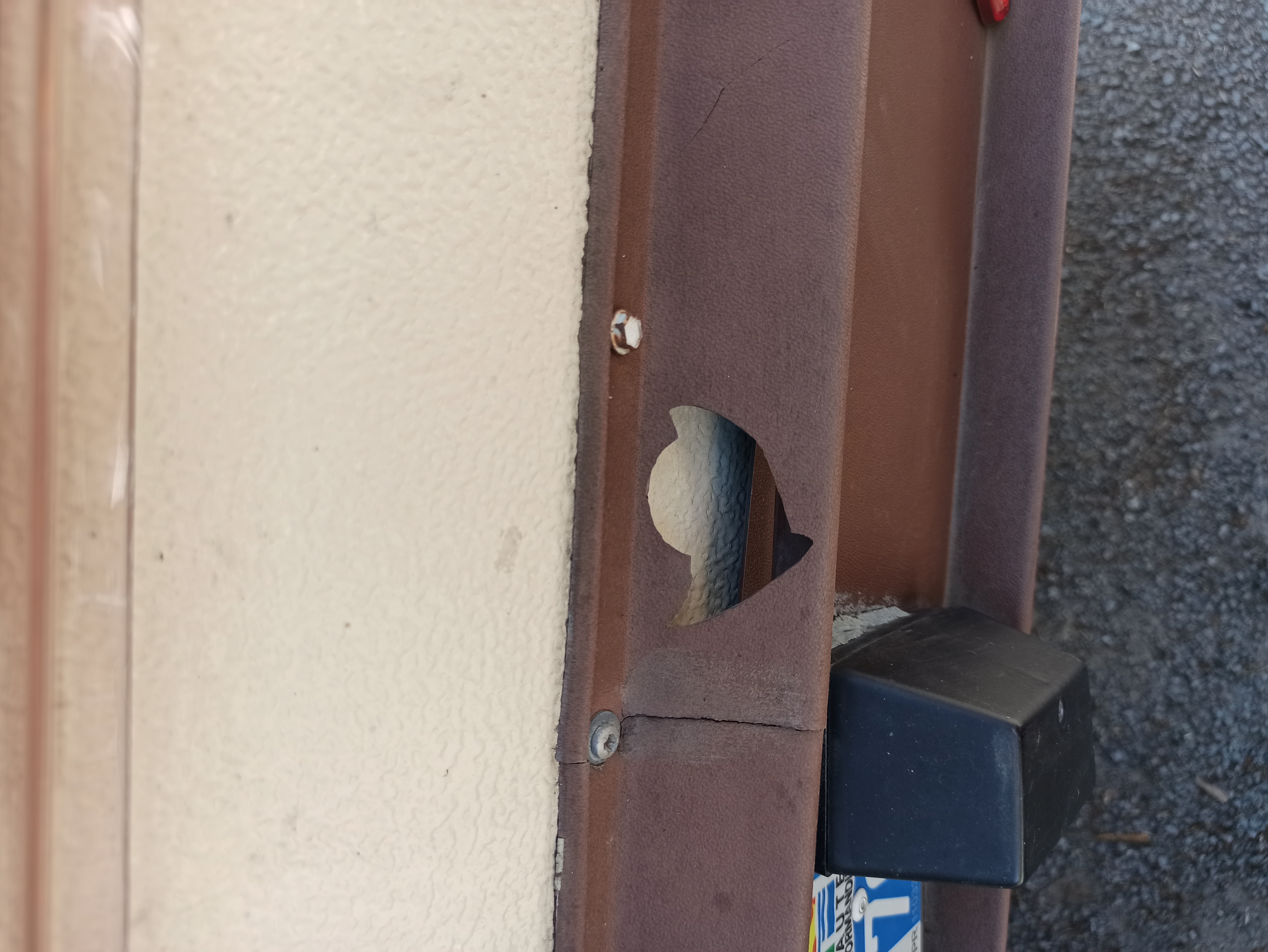

Le côté du pare-choc de ma cara est légèrement abîmé, un petit morceau d'ABS est manquant. La roulotte est actuellement en hivernage : j'essaierai de réparer aux beaux jours !

Bonjour, j'ai regardé avec attention le tuto et les questions qui ont suivi. Je me lancerai bien pour réparer le bandeau de feux arrière de ma caravane Esterel. Pensez vous que ce soit possible ?
