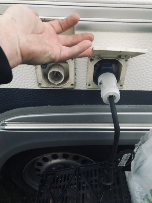

Salut à ts ! Voici ma première question car connaissant pas bien la bête j’en ai tt un tas mais d’abord je commence par le branchement.
Je le retrouve avec deux prises pour la brancher , d’après se que j’ai compris c’est pour l’ultraheat mais problème je sais pas comment le brancher … je vois que les gens du voyage ils ont un câble avec les deux prises raccordé au même câble mais j’ai chercher et je trouve pas se genre de câble donc comment faire ? Je ponte une deuxième prises sur ma première prise ? Pour info j’ai 25m entre la caravane et le branchement au réseau. Merci de votre retour.

C'est Spécial GDV normalement il y a une prise pour l’ensemble de la caravane .
Et une autre QUE pour le ultra heat de 2000w qui vous permet de vous brancher séparément sur une autre prise pour ne pas dépasser les 10 amp par branchement . Me suis-je bien fait comprendre :mrgreen: ?

pour être en norme,
principalement en camping, pas possible d' avoir 2 branchements et d' en payer un seul donc, on revient au normal :
tu trouves le socle de l' ultra heat, à l' intérieur, tu débranches le câble et tu le rebranches sur ton disjoncteur mais en dessous ou plus simple, tu ajoutes un disjoncteur dédié au chauffage électrique.

Oui il est évident qu'il vaut mieux regrouper pour avoir qu’UN branchement .
Et aussi avoir qu’ un câble et payer que pour un raccordement .

Message par Mike24 » 21 janv. 2025 20:38

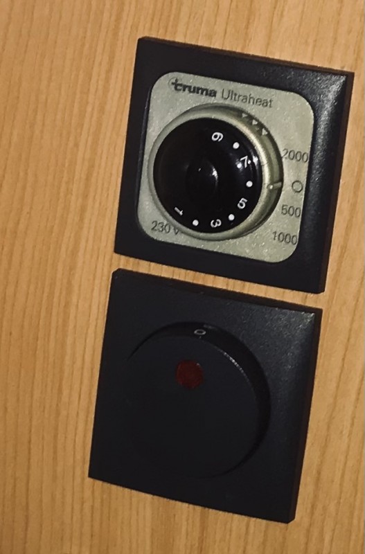

Super merci j’ai tt bien compris !!! Et je me dis que si ça se trouve ça a déjà été fait car qd je me branche sur la deuxième prises y’a rien qui se passe donc je vais vérifier tt ça au plus vite . En tt cas merci a vous. Juste une petite parenthèse c’est quoi le bouton poussoir sous le bouton de l’ultraheat ?? Aucune idée à quoi il sers le bordel :roll: :roll:

Salut Mike,
Ca ressemble à la commande du petit chauffe eau électrique TRUMA situé sous l'une de tes banquettes.

normalement,
il doit s' allumé rouge en marche mais !!

Message par Mike24 » 22 janv. 2025 11:40
Oui il s’allume rouge donc y’a du jus mais je savais pas quoi ça alimentait… merci à vous y’a en tt cas vous êtes au top 👌
