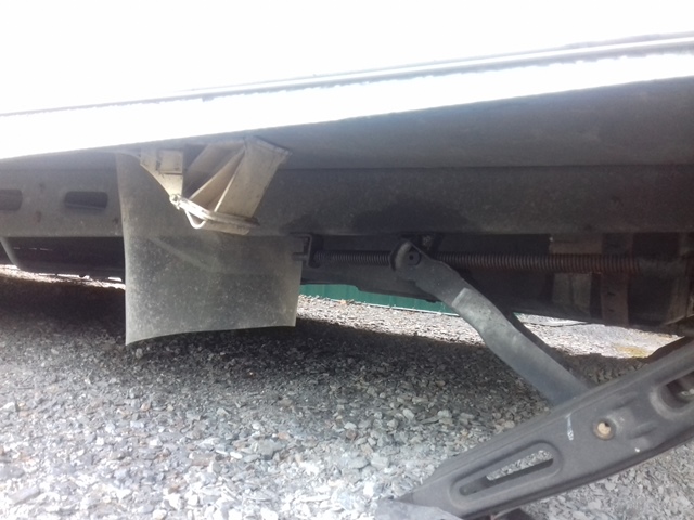

Message par Cétautomatix » 06 août 2019 23:16
@ Pierre: peux-tu mettre une photo ici, par email ou en MP, merci. :D
Cétautomatix
Muriel & Didier
Re: Vérins électriques Enduro AutoSteady AS101 et AS201
Message par Menhir22 » 06 août 2019 23:21
je te fais cela demain :mrgreen:
Cétautomatix
Messages : 4122
Message par Cétautomatix » 06 août 2019 23:46
===2

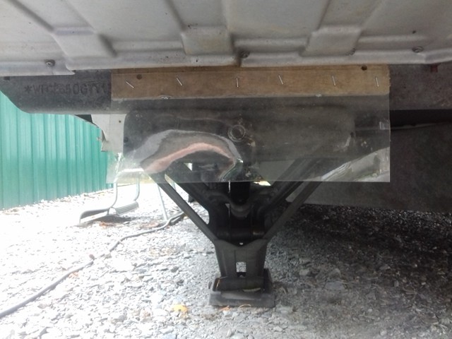

Message par Menhir22 » 07 août 2019 12:30
un tasseau de 20 X 20 collé au plancher,
le plastique collé et agrafer
PS: c' est nouveau ça, un lien = 2 photos ===7
Dernière modification par Menhir22 le 10 août 2019 13:56, modifié 1 fois.

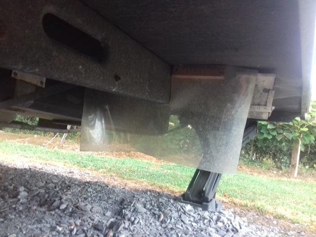

Message par Menhir22 » 07 août 2019 16:34
une autre,
et ça continue, ===7
Message par Menhir22 » 08 août 2019 15:28
je suis en train de penser à un nouveau déflecteur en forme de triangle jusqu' au vérin
+ une petite bavette pour protéger complètement le roulement.
je vais voir ce qu' il me reste comme matière :mrgreen:
Message par Menhir22 » 08 août 2019 20:35
non non, pas de matière grise, pour ça c 'est ok,
même de trop, je stock au frigo ===8
donc pour revenir à la matière plastique, c' est aussi ok, c' est fait ===8
même pesée, planchette et déflecteur plastique 968 Gr sans les 2 vis donc j' arrondi à 1000 Gr soit 250 Gr le déflecteur qui va venir se plaquer sur le roulement du moteur. j' en met même devant, sait-on jamais ! longueur 300 et hauteur 120
PS : j' en ai marre ===7 ===7
un lien = 2 photos et aujourd'hui c' est à l' envers, ===2 à celui qui a remis l' image dans le bon sens :mrgreen:
