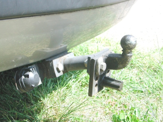

Re: rehausser sa caravane...
Message par Papy80 » 23 oct. 2013 20:36
freteurr a écrit :Si c'est un SUV ou un 4X4, il est très difficile difficile de respecté la norme avec les col de cygne (que ça soit avec ou sans outils)
Certains ont des attelages qui ne sont pas dans la norme et n'ont pas de soucis.
Rehaussé la caravane, n'est pas forcément un problème pour le tenue de route, si le chargement est mieux réparti
Sur les 4 x 4 je suis d'accord :lol: les SUV c'est plus rare ! :roll:
J'ai pas eu de soucis avec le mien :lol:
je peux méme baisser complétement la demi porte du coffre
sans qu'elle touche a la téte d'attelage quand je suis attelé
et la caravane est bien a l'horizontale sans que j'ai rien modifier ni a l'attelage ni a la caravane ===8 !

Messages : 34662
Message par freteurr » 23 oct. 2013 20:42
Sur certains SUV, c'est un réel soucis.
