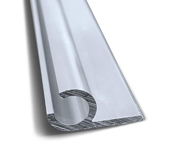

certaines caravanes sont équipées de rails à gorge dans laquelle il faut glisser la marquise ;
si ce n'est pas le cas, il faut en rajouter un au dessus

pour poser mes marquisettes obelink j'ai eu les deux cas
* la baie sur la flèche avant il y avait un rail suffisamment grand pour poser la plus grande dimension des marquisettes obelink
* entre la baie s de bain et baie de la table il manquait un bout de rail, on a donc enlevé le rail initial
on est allé chez NA et on a acheté un rail de 2.50 m
tout fonctionne tout baigne
voilà pour les infos que je peux te fournir

je viens de ramener la caravane a la maison, et j'ai donc mesuré le rail qui se trouve au dessus de la baie avant, il mesure 155cms et la bais fait 70 cms de haut.
les marquise de chez obelink, ne se font qu'en 170 / 180 et 190 cms. dommage.
ou alors, est il possible coller un bout de rail de 20 cms chaque coté afin d'atteindre les 190 cms ?
Koleos et Antares 486
Re: Marquise pour fenêtre Avant.
Ça doit être possible ; ou alors enlever le rail existant (collé et vissé ?) et le remplacer par un plus long ?

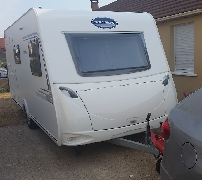

Si tu regardes la photo ,comme sur ma Caravelair/Ambiance/Style tu pourrais ajouter un rail juste au-dessus
le rail d'origine sur la mienne au dessus de la baie faisait au moins 2 m de large puisque la caravane faisait 2,10 m de large !
si tu retires le profil des cotés de la caravane et les 2 embouts plastiques en bout de rail
J'ai pas la largeur exacte de ma marquise mais c'est au moins 1,90 m de large
Et d'ailleurs sur la Burstner qui fait 2,30 m de large le rail au dessus de la baie fait aussi toute la largeur de la caravane
moins évidemment les profils de coté !
l'antares 486 fait 2.30m de large, donc le plus simple, je pense est de recoller un rail complet au dessus
http://www.narbonneaccessoires.fr/nos-a ... 10005.html

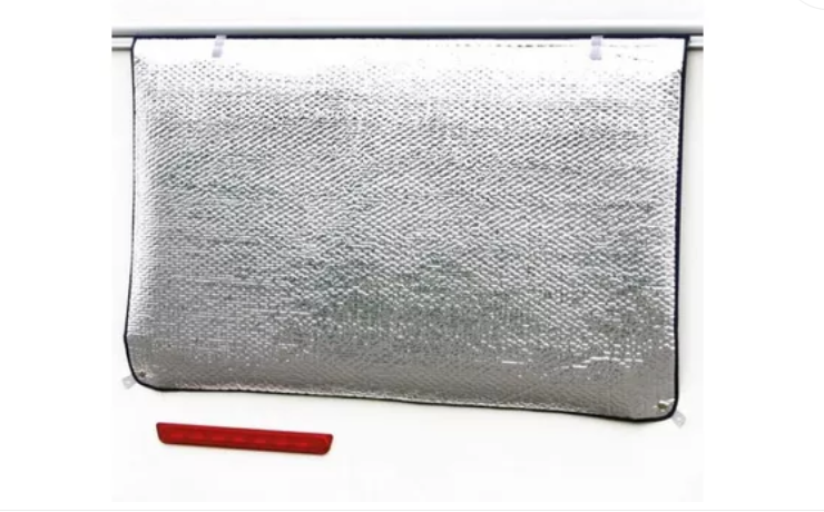

Tapis thermique Hindermann pour fenêtre Avant.

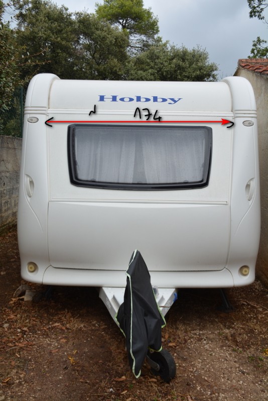

Bonjour à tous ,
je voudrais mettre une isolation sur la baie avant de la hobby mais je n ai pas de rail au dessus de la baie , je dois en installer un , d ou ma question , doit je acheter un rail avec un angle de 45° parce qu il y en a en 90° et même 180°
je n ai que 174 cm dessus la baie de devant donc je ne peux mettre une marquise d obelink qui fait 180 cm , j ai donc opté pour Tapis thermique Hindermann pour fenêtre de caravane 140 x 74 cm avec un rail de 150 ou 160
à combien de centimètres doit on fixer le rail au dessus de la baie
qu en pensez vous merci
