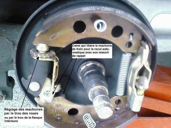

voici une prise de vue des freins de ma roulotte
frein Al-ko type 2051 avec le mécanisme du recul automatique.
Frein gauche - Copie.jpg (43.07 Kio) Consulté 7834 fois

===2 beaucoup, car nous avons cherché à deux, mais il y a de tout, concernant les freinages, et leurs systèmes, mais pas de précisions techniques..Ce que je sais maintenant, c'est que ma Caravane est équipée de matériel Paillard Tnott..
Le principe est le même, et la photo de ton tambour, parle à lui tout seul..
A la vue de dessin de Papy80, je me doutais que c'était un système qui évitait aux mâchoires de frein, de s'ouvrir totalement, frôler, mais pas bloquer.., Le réglage doit être assez pointu, car je pense qu'il faut garder un certains équilibre dans toute la translation..Le frein à main, gardant toute sa fonction pour éviter de voir la caravane, partir seule, dans une pente arrière...(dételée, bien entendu) attelée, le problème reste entier, dans une pente prononcée..il faut une bonne voiture, un bon frein à main, savoir faire un bon démarrage en côtes, éventuellemnt serrer les fesses..pour que tout se passe bien... ===1 Bonne soirée à tous... amicalement...

Un petit croquis en complément de la photo de Popaul57
En marche avant:
On freine.
L’écarteur....écarte (ben oui c'est ce qu'il sait faire!).
les deux mâchoires sont appliquées sur le tambour et cela freine; jusque là c'est pas sorcier.
Remarquons qu'en même en passant que la mâchoire libre est alors en appuie sur l’écarteur (qui lui même s'appuie sur la mâchoire normale qui s'appuie elle même sur la partie fixe du basculeur ===6 ===6 ===6 ).
Pas de pression sur le point (A) de mon croquis; bon, rien ne bouge.
En marche arrière:
On freine.
L’écarteur écarte (ben oui toujours)
Mais quand la mâchoire libre vient lécher le tambour, par la rotation de la roue elle fait pression en (A) sur le basculeur....qui bascule :shock:
L'écartement (L) diminuant brutalement, libère la mâchoire libre qui elle même libère la mâchoire normale par les accroches de l’écarteur ===6 ===6 ===6
Le coulisseau du timon arrivé en bout de course ne peut pas tirer plus sur les câbles et compenser l’écartement du basculeur qui a diminué: la roue tourne sans contrainte.
Frein a main en mouvement arrière:
La course plus importante permise au frein a main fait que tiré a fond, l’écarteur permet a nouveau un appuie des mâchoires sur le tambour.
Quant aux réglages de tout cela, Le Parrain est intervenu assez souvent sur le forum: s'y référer
Pour le reste, les ingénieurs ont du faire les calculs :D
A+
