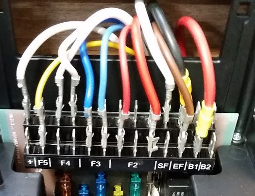

le faisceaux 13 b est en 1.5 et 2.5 comme le détail de papy80, mais a l'entrée de la caravane, il y a une boite de raccordement, et la je passe d'un 2.5 mm a un 4 mm ou 6 mm, qui va vers le transfo en213, voir en photo, les arrivées et départs du transfo

oui papy80, c'est bien ce chargeur transfo la. le câblage a était fait ce soir, et cela fonctionne. j'essai demain en connectant la voiture voir ce qu'il ce passe.
