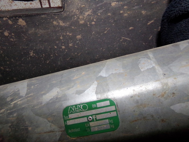

Je reviens sur le poids inscrit sur carte grise et le poids réel de la caravane, le débat ayant été largement expliqué, je voudrais avoir juste une info sur les plaques qui se situent sur les essieux (dont je vous joins en fin de message).
Il y a des informations avec inscriptions
EA = 1000 Kgs
TA = 800 Kgs
Je voudrais savoir que signifie ces deux sigles, pourquoi ma question? c'est simple, je désir faire augmenter le poids de ma caravane, afin de le faire rapprocher le plus possible du poids réel de la caravane une fois chargée.
Poids caravane une fois chargée 1780 kgs poids CG = 1600 Kgs
Poids à vide(de tout) 1450 Kgs ? poids CG = 1050 Kgs ??
Maintenant, n'ayant pas le livret technique de la caravane est-il possible de demander le changement de poids sans passer par la DREAR?
Cordialement
Dan
EA = 1000 Kgs
TA = 800 Kgs

Lorsque la plaque de l'essieu mentionne deux poids,
Un des poids lorsque la caravane est en simple essieu. L'autre poids lorsque la caravane est en double essieu.
Sur les pneus, les indices de charges, la faible indice pour les doubles essieux et roues jumelé. L'indice le plus élevé lorsque c'est simple essieu. Sans doute pareil pour les essieux

Re: Augmentation de PTAC
c' est idem pour les essieux mais..
pourquoi Tabbert pratique comme cela, mes essieux Alko de Fendt sont à 1000 kgs donc...
on peut supposer que le maxi de l' essieu est quand même de 1000 kgs, donc on peut avoir un maxi de 2000 kgs mais sans passer par la dreal en RTI, ça me semble impossible,
Salut Dan !
Logiquement dans ton cas l'essieu Avant est à 1000kg
l'essieu arrière 800kg .Même si les 4 pneus sont identiques .
La confirmation devrait venir de Alko , il suffit de leur demander .
Logiquement Tabbert devrait te fournir un certificat de circulation en allemand , et de ce faîte l'importateur te fournir le même traduis en français . Et avec ce document aller à la préfecture , sans passer par la DREAL .
C'est de cette façon que j'ai réussi à faire modifier ma carte grise .
Tout ça c'est facile à dire ( ou à écrire ) mais dans la réalité ?.... C'est une grosse galère .
De ce que j'ai vécu pour la Fendt , ce devrait être pareil pour Tabbert ( puisque Allemand ) tant que tu n'as pas ce
fameux document , tu ne pourras pas avancer .
@ Gérard,
Dan a déjà contacté Tabbert
réponse : pas de document, modèle trop vieux si ma mémoire est bonne
D'abord merci pour vos réponses, en effet j'ai des contacts avec la directrice de fabrication Chantal Hilpert de chez Tabbert en Allemagne, maintenant les deux essieux ont bien des plaques identiques, j'ai enfin réussi à avoir une photo sur les deux suffisamment exploitable, par contre effectivement et çà cela ne m'est pas venu à l'idée, donc, je vais faire la démarche auprès de Alko, ne serait-ce que pour savoir ce qu'ils vont me répondre, probablement qu'ils me renverront vers Tabbert, mais on ne sait jamais.
Je vous tiens au courant pour la suite, je pense que cela pourrait intéresser pleins d'autres qui sont dans cette situation.
Cordialement
Dan
