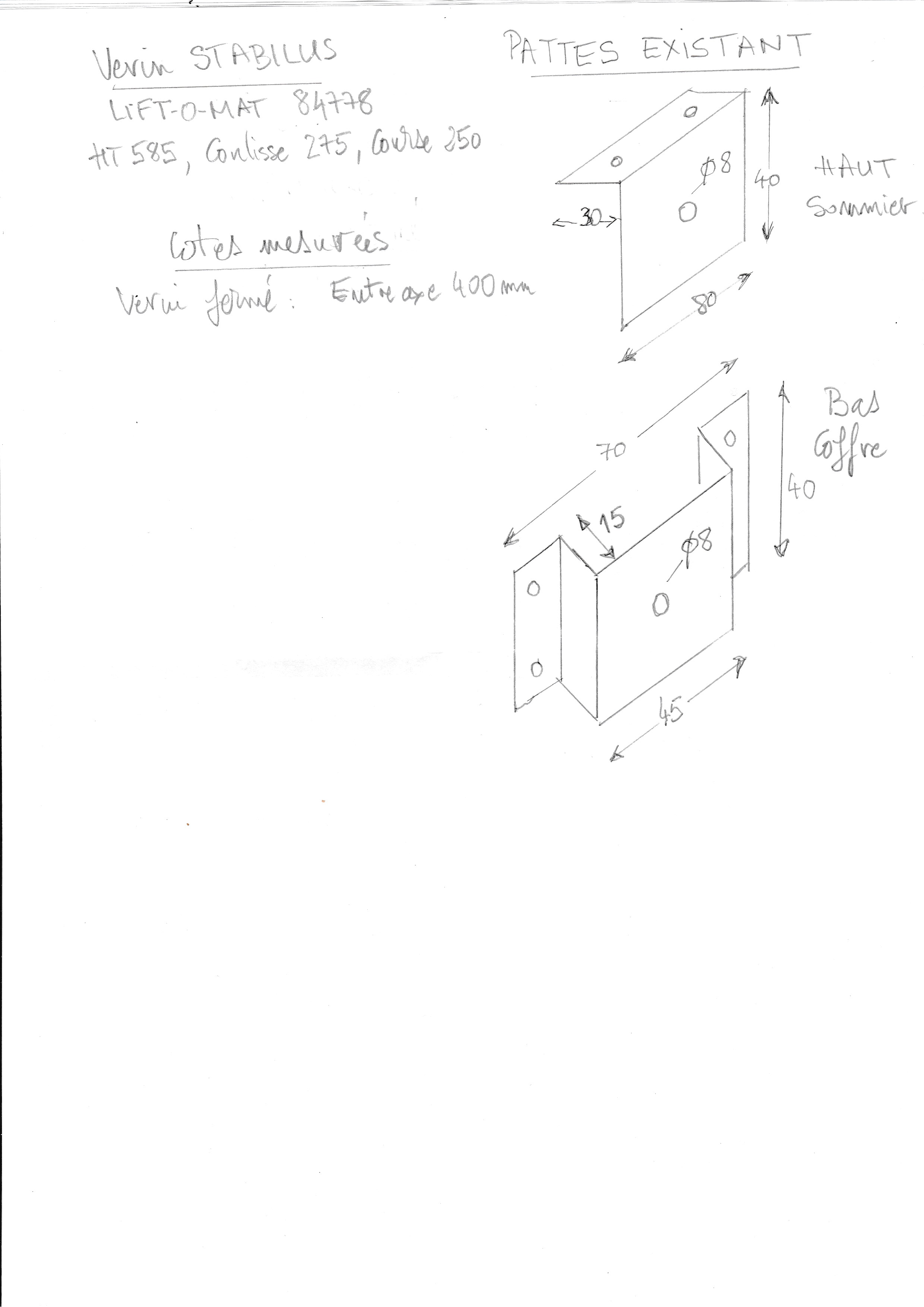

j'ai analysé les deux exemples,
ma difference, etait que j'avais un exemple usine sur le verin existant:
ce que je peux en tirer comme "references"
1) le verin a une longue course : longueur HT: 585mm, course : 250mm
donc si on veut ouvrir le lit au maximum, on peut le mettre plus vers l'exterieur, donc moins de contraintes mecaniques et moins de force à prevoir
2) les pattes de fixation, sachant que mon sommier est metallique, je n'ai pas trouvé de complexité pour des renforts
apres pour mon analyse propre, sur le verin que j'ai ajouté, l'important c'etait d'aligner les 2 fixation dans le même plan
le choix de verin avec fixation par oeillet 8mm est plus judicieux car universel (au lieu de rotules specifiques plus difficile a adapter)
je vais faire des photos

Re: changement verins à gaz
voilà donc quelques infos et photos
pour les pattes j'ai trouvé ce qu'il fallait chez un hyper de bricolage au rayon des pattes pour charpentes
pour la patte du cadre je l'ai pliée à l'étau (ce sont des pattes en 2mm d'epaisseur
pour celle ci je voulais mettre une platine en contrefort de l'autre coté mais j'ai trouvé que cela n'etait pas utile
pour la patte sur le sommier j'ai dû mettre un tasseau de 30x30 pour retrouver l'alignement et je l'ai boulonné sur le cadre avec des boulons de 6
la patte, elle, est fixée avec 2 vis de 4x25
pour l'existant ils ont mis 2 rivets pop

- verin existant
- P5260008.JPG (82.28 Kio) Consulté 9034 fois
Christian
- christ31530
- Messages : 1887
suite des photos
- nouv patte sommier de l'autre coté
- P5260016.JPG (80.4 Kio) Consulté 9032 fois
- P5260015.JPG (83.06 Kio) Consulté 9032 fois
- nouv patte cadre de l'autre coté
- P5260014.JPG (81.46 Kio) Consulté 9032 fois
Christian
