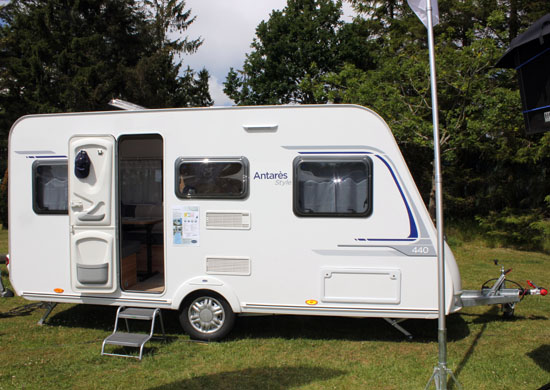

Pas de soucis pour faire l'entretien du bruleur en retirant la grille basse sur ma 440 ! :wink:

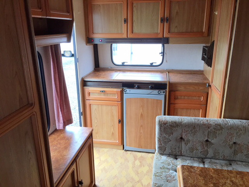

Oui! l'aération sous le plancher c'était le cas de ma Burstner City de 1988 :wink:
Normalement le frigo était monté sur 2 cales sur le plancher avec un aération sur le devant de la plinthe à l'intérieur
ça m'a permis de changer le frigo ,car le nouveau avait un bandeau de commande
et en rabotant les cales ,le bandeau du frigo est passé sous l'ancien qui était intégré au bloc cuisine
sans beaucoup de bricolage , si j'avais voulu pour le nettoyage du bruleur j'aurais pu poser une grille a l'AR de la caravane :wink:
Le Frigo de l''Antarés 440 est aussi posé sur 2 cales de réhausse avec une aération dans la plinthe de devant
mais elle a 2 grilles de ventilation en paroi extérieure et rien sous le plancher :wink:
