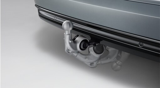

pas de soucis avec l'attelage automatique de chez Volvo,
plus besoin de mettre le genou à terre
et il est très facile d'accrocher le câble de sécurité dans l'oeilleton adéquat
sur mes véhicules précédents, je n'ai jamais pratiqué la méthode du lasso qui ne m'inspirait pas confiance
s'il n'y avait pas de quoi attacher le câble, je faisais souder une attache
- crochet VOLVO.jpg (18.29 Kio) Consulté 8765 fois
