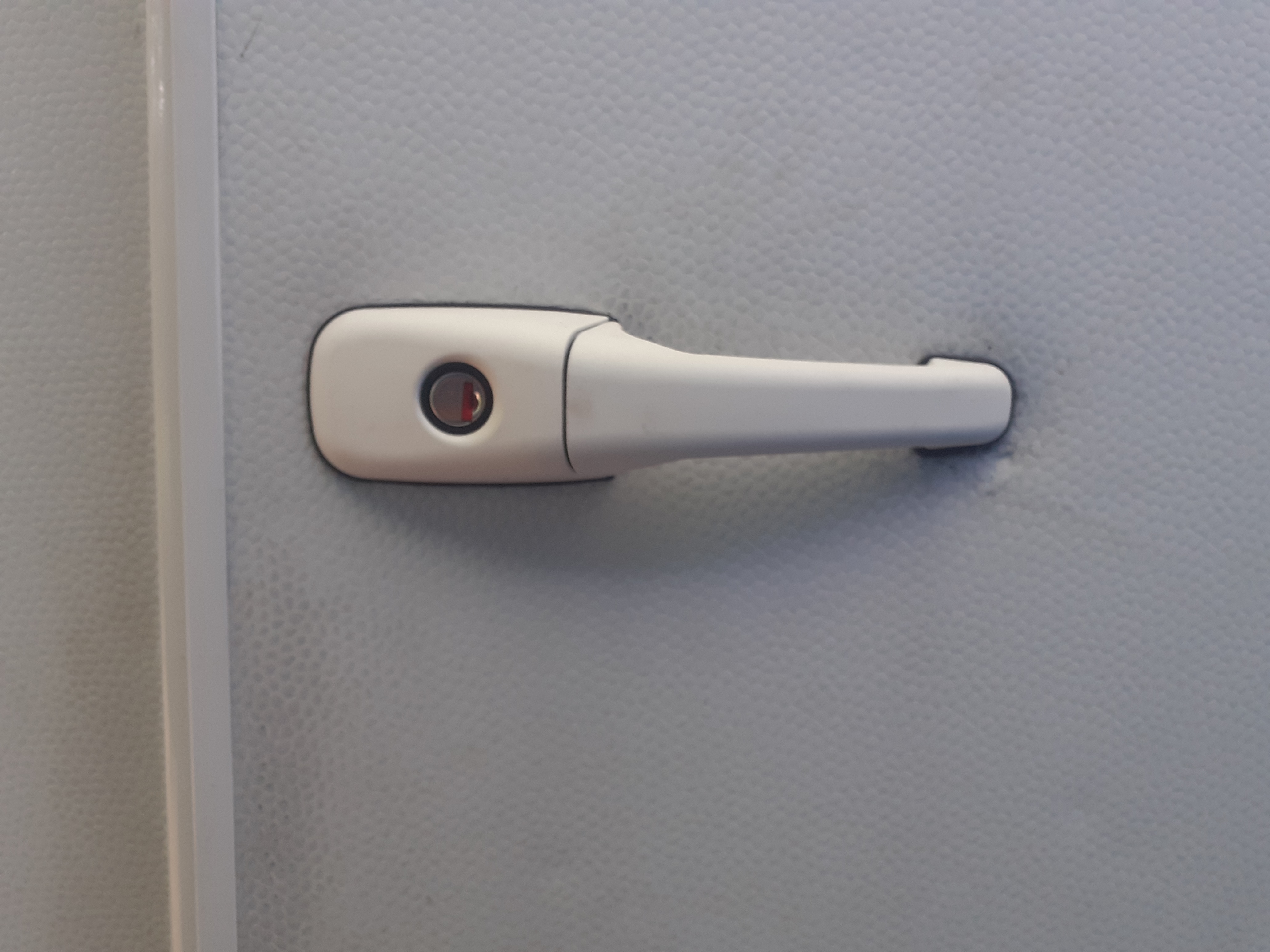

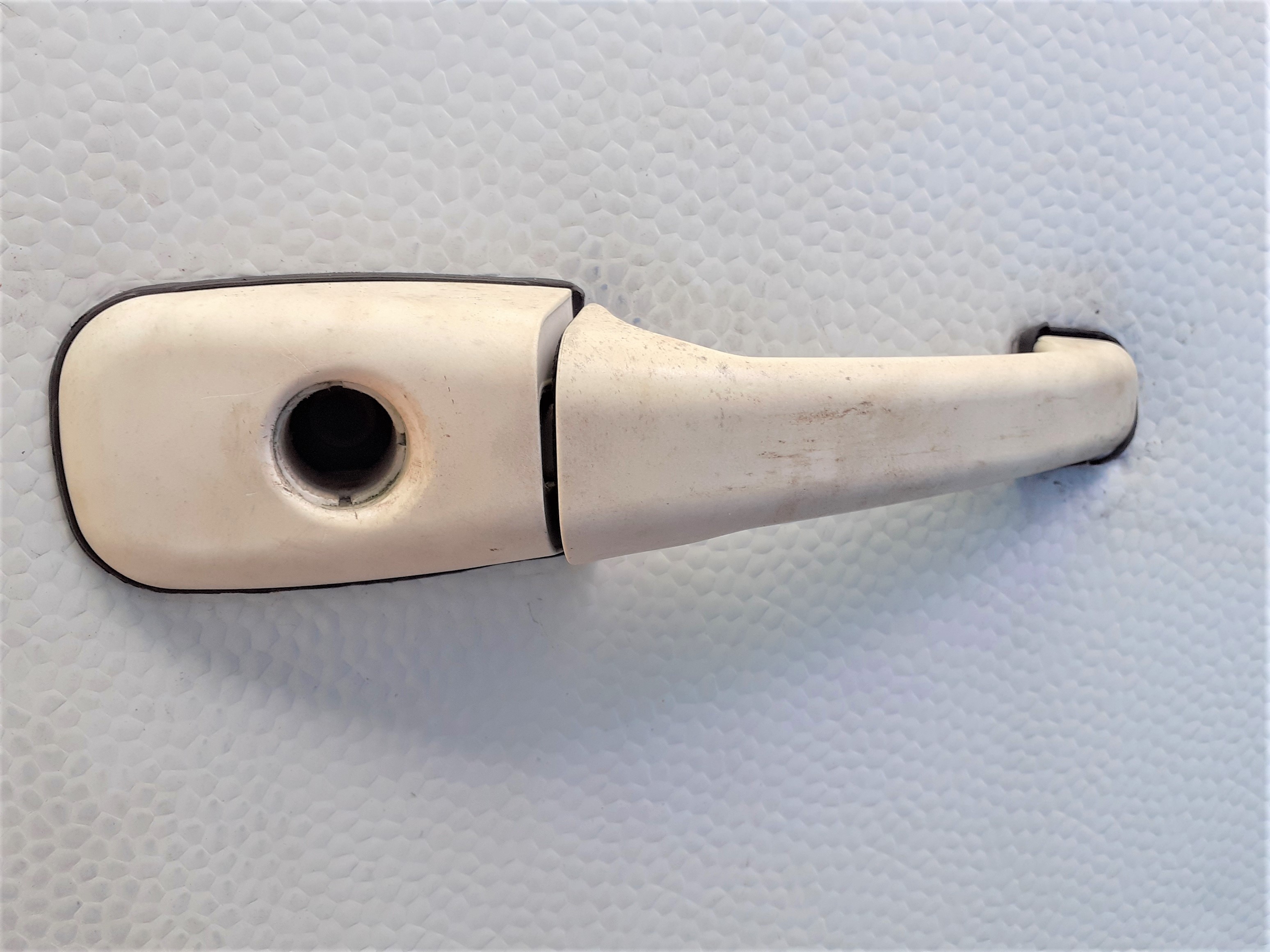

La poignée fonctionne encore donc je vais la garder.
J'ai commandé 1 barillet avec 2 clés + la clé rouge.
Y'a t'il un sens pour insérer le barillet ? Cache rouge d'un côté ?
Re: Remplacer poignée + serrure caravane Tabbert
tu mets la clé rouge dans le barillet avant d'inserer l'ensemble dans le trou
et tu tournes la clé rouge comme si tu verrouillais la porte
tu retires la clé rouge et tu ne te sert plus que des clés noires
a condition que la serrure n'est pas été forcé pour sortir l'ancien
sinon le nouveau ne restera pas dans le trou

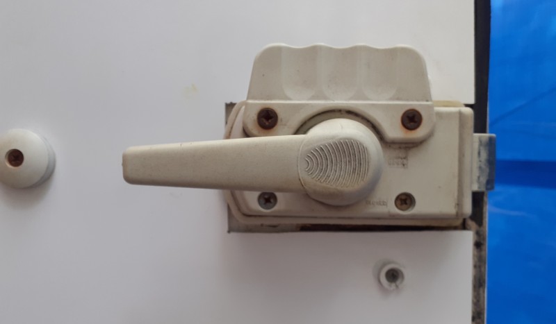

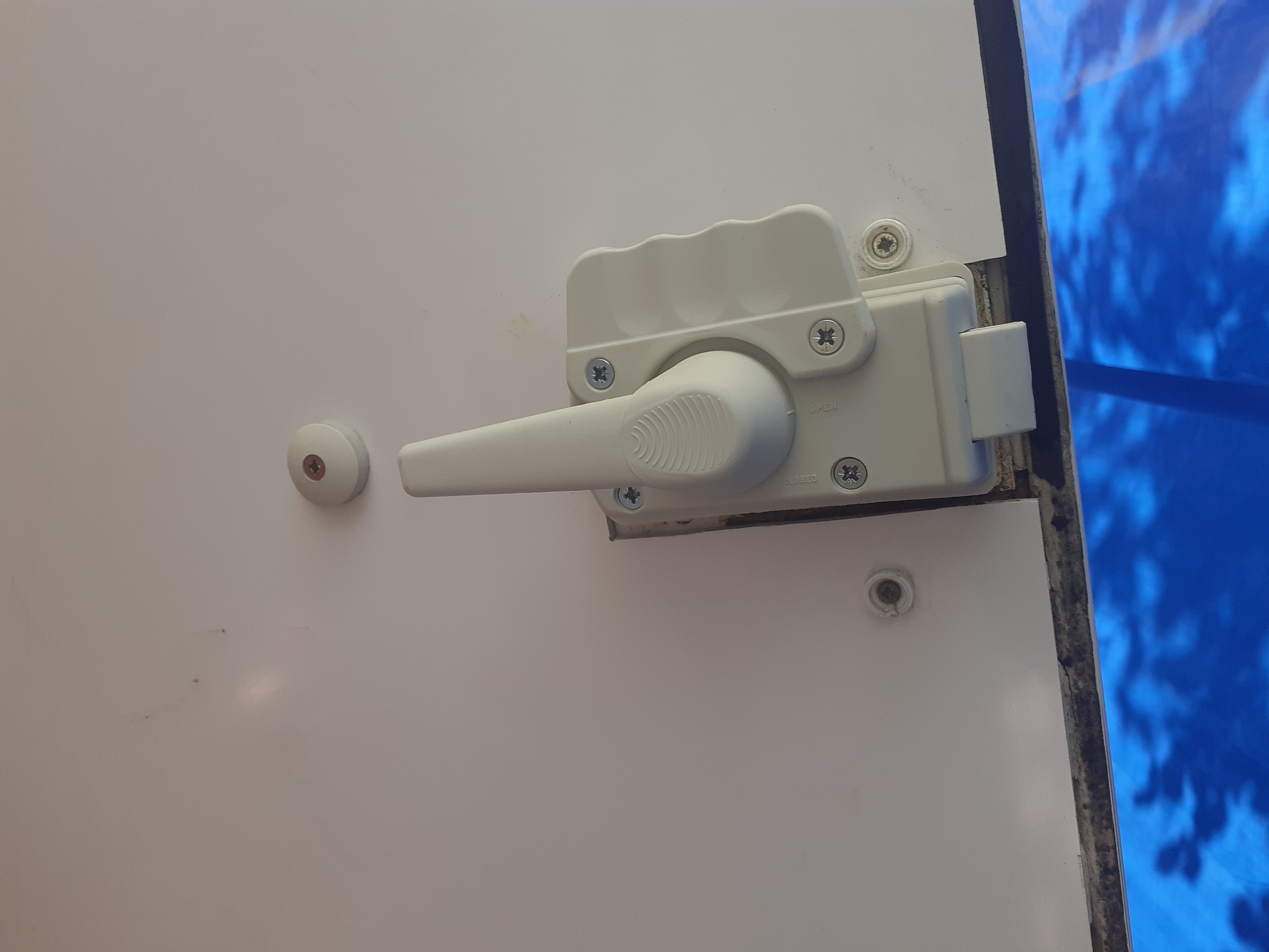

Et voilà ! effectivement, ce n'est pas trop compliqué à changer. Ne pas trop serrer les vis pour permettre au ressort de poignée intérieur de pouvoir remonter. Une bonne chose de faite, merci !
