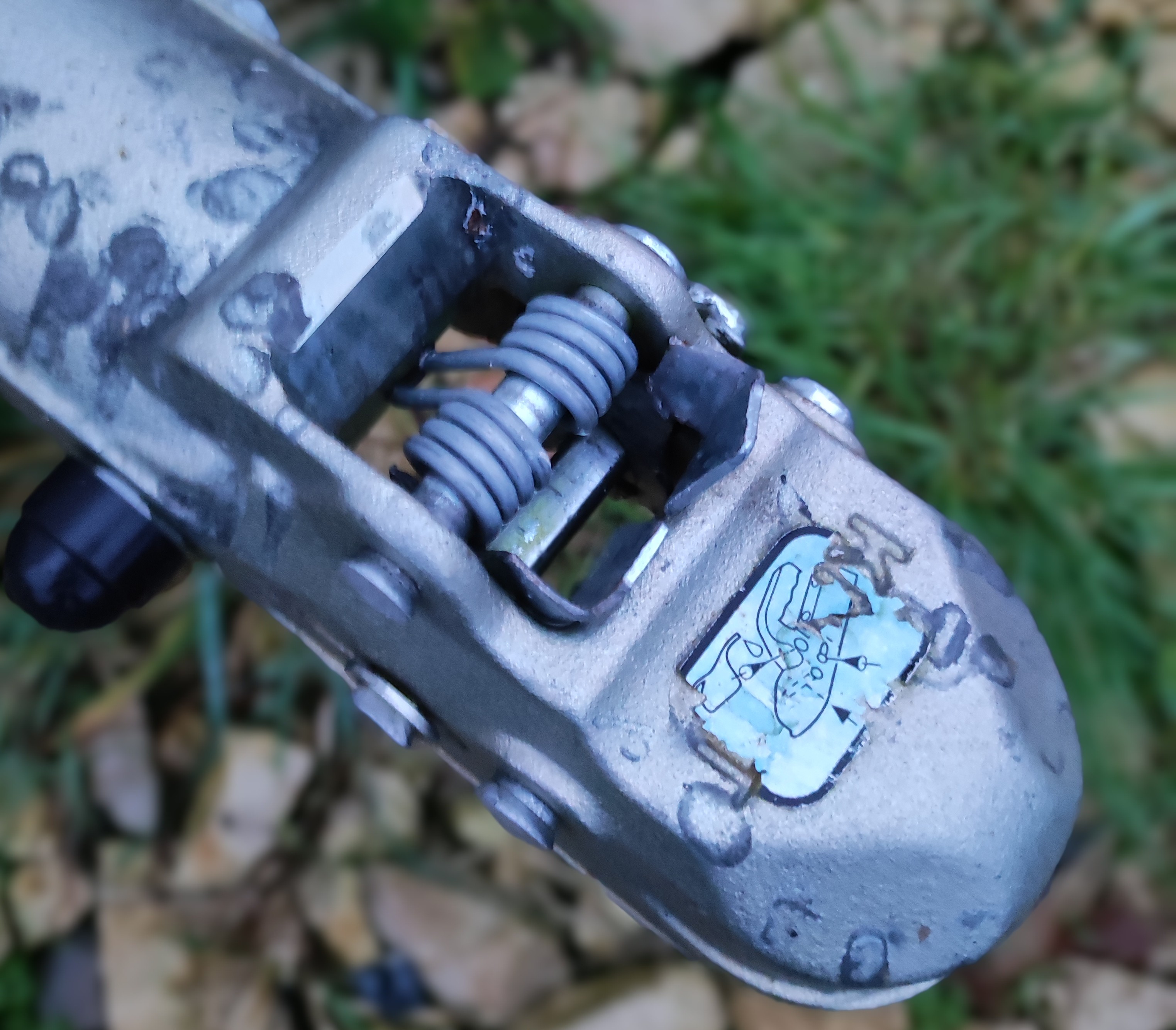

Message par Chocacao » 06 déc. 2023 16:55
Voici quelques photos pour plus de précisions.
Merci a tous !

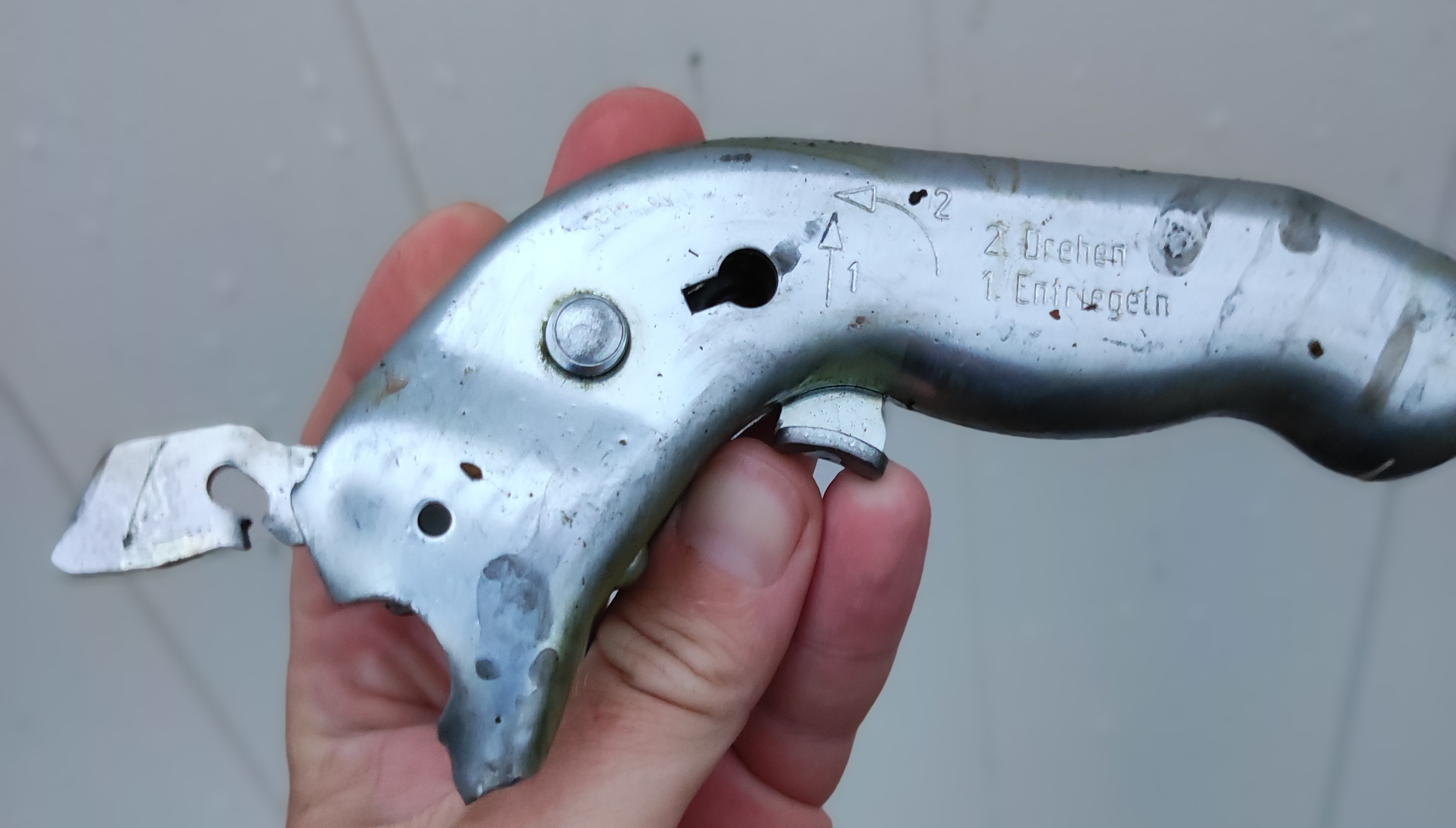

Re: Poignée tête d'attelage cassée
Message par Chocacao » 06 déc. 2023 16:56
La poignée
Messages : 7108
Message par raymondh » 06 déc. 2023 17:10
Chocacao a écrit :
24 nov. 2023 10:43
Ok merci je vérifierai sur la poignée mais je crois pas qu'il y avait ça....
tu vois bien qu'il y avait 8)
t'as le pouce dessus :lol:
Chocacao
Messages : 20
Inscription : 22 nov. 2023 06:41
Pays : Australie
Message par Chocacao » 06 déc. 2023 17:41
Oui j'avais jamais remarqué....
