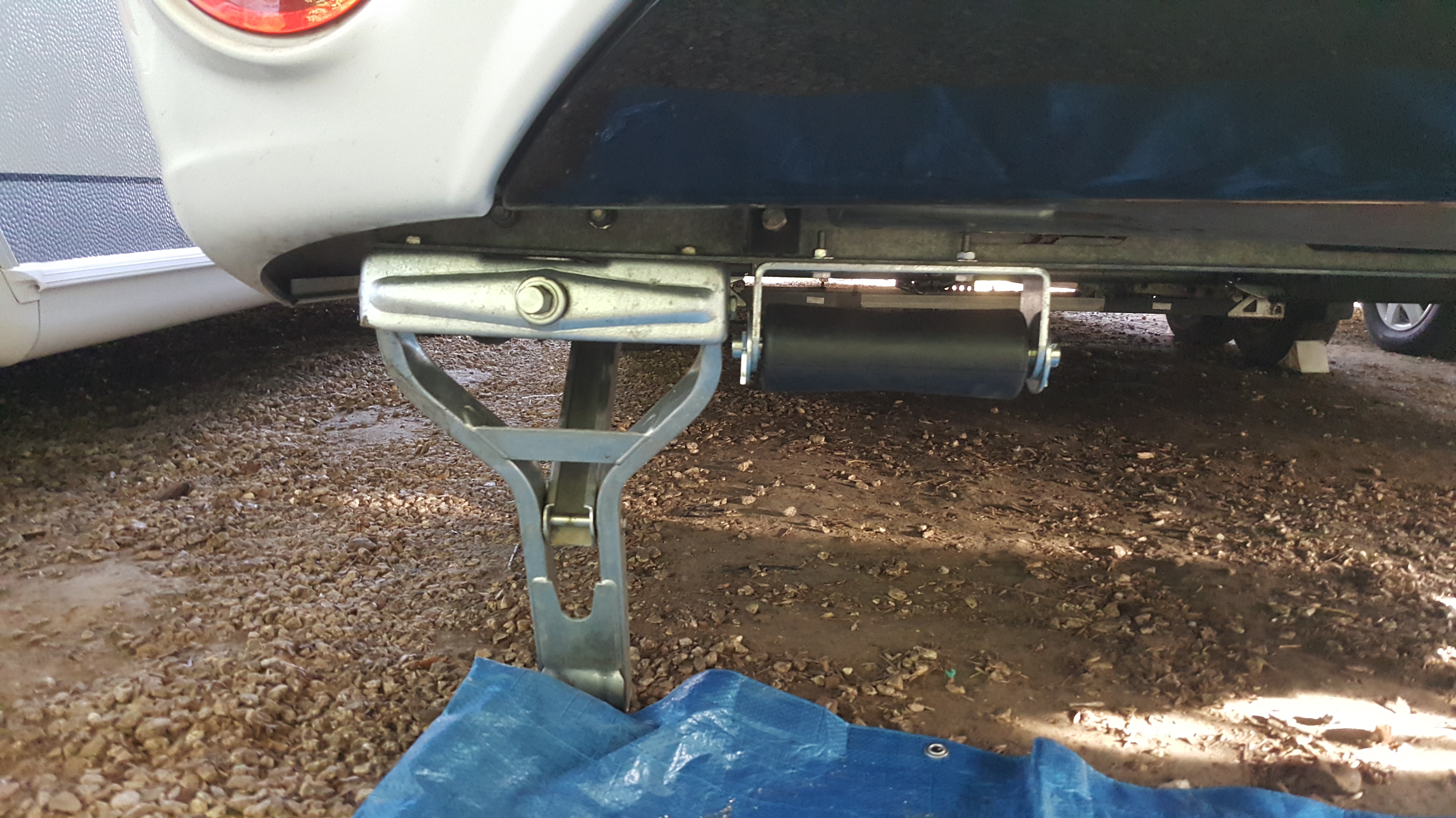

c'est de ça que tu parles Jean Claude ?

thithi a écrit :
11 juil. 2025 17:36
Ohh, intéressant !
Franchement, ça devrait être de série ce genre de roulette !

Oui c'est bien de cela dont je parle Thierry ! ===2 pour l'illustration.

@Flowdeur ,
Pour information ,
Ces '' roulettes '' ce sont des rouleaux de manœuvre pour rouler les bateaux sur les remorques .
On trouve ça dans les magasins d'accastillages marine ( accessoires ... Pour les non marins 😉)
Messages : 10266
Re: Mover, montée et bascule arrière ?
Message par thithi » 12 juil. 2025 08:12
En fait , j'avais monté ces rouleaux, car la Hobby avait une garde au sol très basse (un défaut parmi tant d'autres) et lorsque je passais certains ralentisseurs ou autres, le cul de la caravane touchait et,comme j’avais les vérins électriques , cela faisait aussi une protection :wink:

ggJ a écrit :
11 juil. 2025 23:33
@Flowdeur ,
Pour information ,
Merci pour l'information, ça sera plus facile à trouver si je passe le cap, bien que sur ma KABE, le châssis soit plus loin du pare-choc donc pas sur que ça soit utile si ça bascule... Va falloir réfléchir à tout ça car ça demandera plus d'adaptation pour être efficient...
