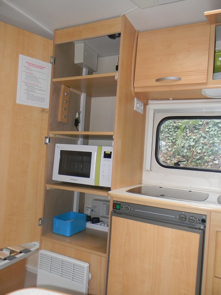

Ai-je bien vu, le micro-ondes est dans la penderie ?
Si c'est le cas :
- n'envisage pas de rouler avec celui-ci placé à cet endroit, les chocs occasionnés par la route et tu le retrouveras plus que probablement sur le sol et la porte défoncée.
- où mettras-tu les vestes, manteaux etc ?
Bien vu sur la contre porte les petits rangements.

En position route, le micro onde trouvera sa place dans un coffre sous une assise de la dinette
Quand aux vestes, elles trouveront leur place dans la penderie de la chambre des enfants
:D

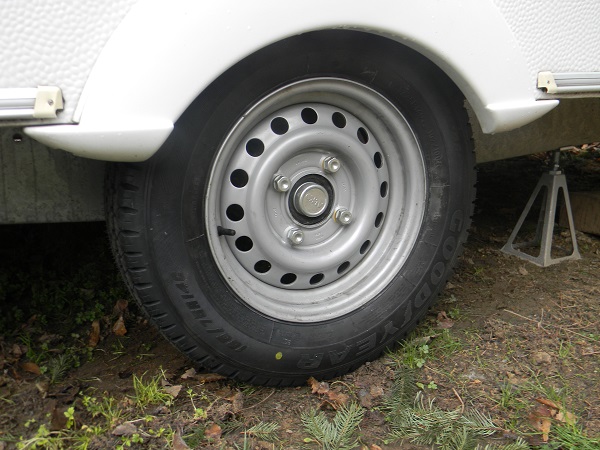

Ce matin changement des pneus
ils etaient d'origine soit de 2003, il était grand temps de les changer
en plus il s'agissait de pneus low coast en taille 175/80/14C indice de charge 99
je viens de les remplacer par des GoodYear Cargo en 185/75/14C en indice de charge de 102

Pour le micro-onde as tu inversé l ouverture de la porte de la penderie ? En effet je pense faire pareil sur mon antares 490 mais faut d abord que je change le sens de l ouverture car la mienne s ouvre vers la chambre et pas vers la cuisine.

Non, je n ai pas touché au sens d ouverture

C est ce qu il me semblait sur les photos, on ne voit pas les trous des charnières. Moi il faudra que je le fasse...
Merci de ta réponse
