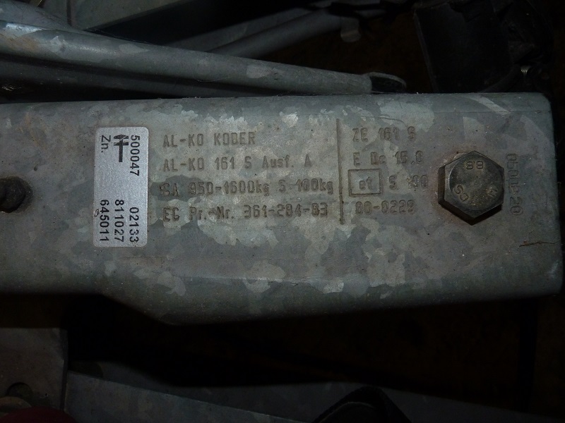

sinon pour la photo, je me suis trompé, la voila en entier
- plaque 2.JPG (134.19 Kio) Consulté 5706 fois

C'est toujours pas la bonne plaque.

Non ce n'est pas ça ! il faut la plaque de tare, qui doit être affiché sur la carrosserie, visible, et où on doit y lire les poids à vide, PTAC, et dimensions, voire surface.
