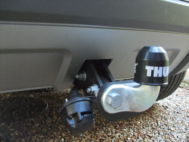

salue tu peux maitre une plaque a trous comme j'aie mie sur la mienne j'aie descendu la boule de 10 cm, pour plus de sécurité en plus des boulons ,j'aie souder les deux pièce ensenble

Mais non, il ne peut pas mettre une platine, c'est UN COL DE CYGNE...
Dis-donc Roger
ce n'est pas très top, la découpe de ton bouclier...
C'est un pro qui a fait çà
Tu pourrais recouvrir la découpe d'un enjoliveur malléable prévu pour ça.
J'ai la même mais découpée proprement...
Je préfère le cache Renault qui englobe mieux la totalité de la rotule.
Dis-donc Roger
ce n'est pas très top, la découpe de ton bouclier... Tu pourrais recouvrir la découpe d'un enjoliveur malléable prévu pour ça.

@ roro93
Pas possible avec un col de cygne RDSO !!!
Possible avec un RDAO comme ce que Boisnier m'a vendu pour pouvoir mettre mon stabilisateur :
Ou avec un attelage fixe....
Personnellement je me sers de la plaque du Copilote Racio qui est d'ailleurs faite pour cela sans compter les 2 hauteurs de trous de l'attelage :
Ici sur l'attelage fixe de mon ancienne Xantia (40 cm du sol moteur tournant !)
Mon C5 a sa rotule avec l'adaptateur Boisnier en lieu et place du col de cygne RDAO (que je possède aussi), réglé aussi à 40 cm du sol, mesuré en haut de la rotule d'attelage...
C'est la hauteur correspondant pour ma caravane....
