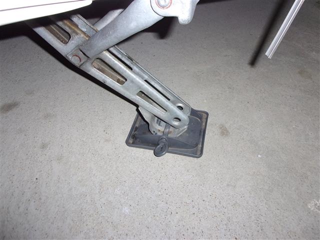

Merci Aurélien
c'est Raymond qui m'a dit sa car sur ma caravane se sont des vérins knots donc les big foot de chez alko ne sont pas adaptable.
voici une photo de mon vérin de ma caravane

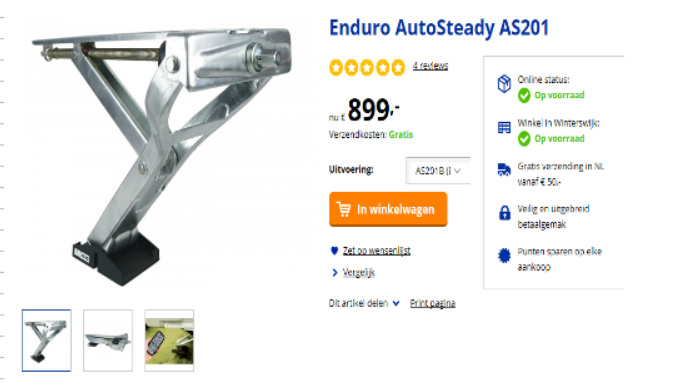

Bonsoir ,
Vérins AS 201 A pour chassis Alko
Vérins AS 201 B pour chassis BPW
Vous trouverez ce type de vérins chez Obelink nlCousin hub a écrit : ↑28 déc. 2017 20:08Coucou
Les vérins électriques ça m interesse
On les trouve où ?
- Auto Steady AS201.PNG (157 Kio) Consulté 8477 fois

Et on trouve où la marque du chassis ?
Le Knott n'a rien à voir avec l'Alko ou le BPW.
Sinon, le lien, c'est pas pour les vérins électriques, mais pour le système de stabilisation. Enduro Autosteady. Ce dernier utilise des moteurs électriques qui entraînent le vérin d'origine de la caravane.

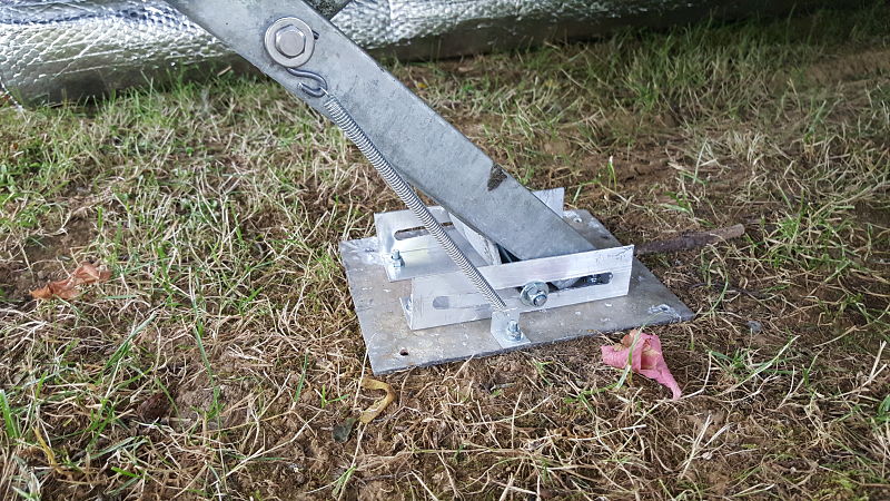

Marre des cales qui pendouillent, voici mes BIG FOOT version artisanale

Très bien c'est du costaud mais ça pèse
Re: big foot
Très bien Thithi , artisanales sûrement , mais pas d'la bricole pour autant . Quant au poids ...en alu ça va pas loin .
De toutes façons tu as 2 essieux pour supporter ça .
Amicalement .
Amicalement .

Le poids , quel poids ? comme le dit Gérard en alu ca va pas chercher loin, pis s'il faut j'enlèverais 1 ou 2 petites cuillères
et pis, j'ai pas de primacy room donc j'ai de la marge avec mes 160 Kgs de CU

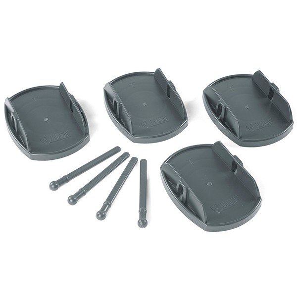

Je sais pas pour les véritable Big Foot ,mais ce genre de copie des autres marques ça vaut que dalle !
C'est la deuxiéme boite que j'achéte et a chaque fois si je ne mets pas de planchettes dessous
j'en défonce au moins 2 sur 4 donc je ne vois pas leurs utilités si on doit encore mettre des planchettes dessous !
Finalement avec les 2 restantes de chaque boite je vais encore équiper les 4 vérins
mais si elles cassent encore je ferais comme avant ,je metterais des planchettes dessous et puis basta !

moi aussi j'ai eu ces déconvenues et moi aussi j'ai un stock.
tu peux comme je l'avais avant, les renforcer avec une p'tite plaque d'alu et des petites cornières pour la fixation
j'avais aussi remplacer la fixation par une tige fileté rondelle et écrous nylstop.
après ce n'est qu'une idée chacun fait ce qui lui plait
