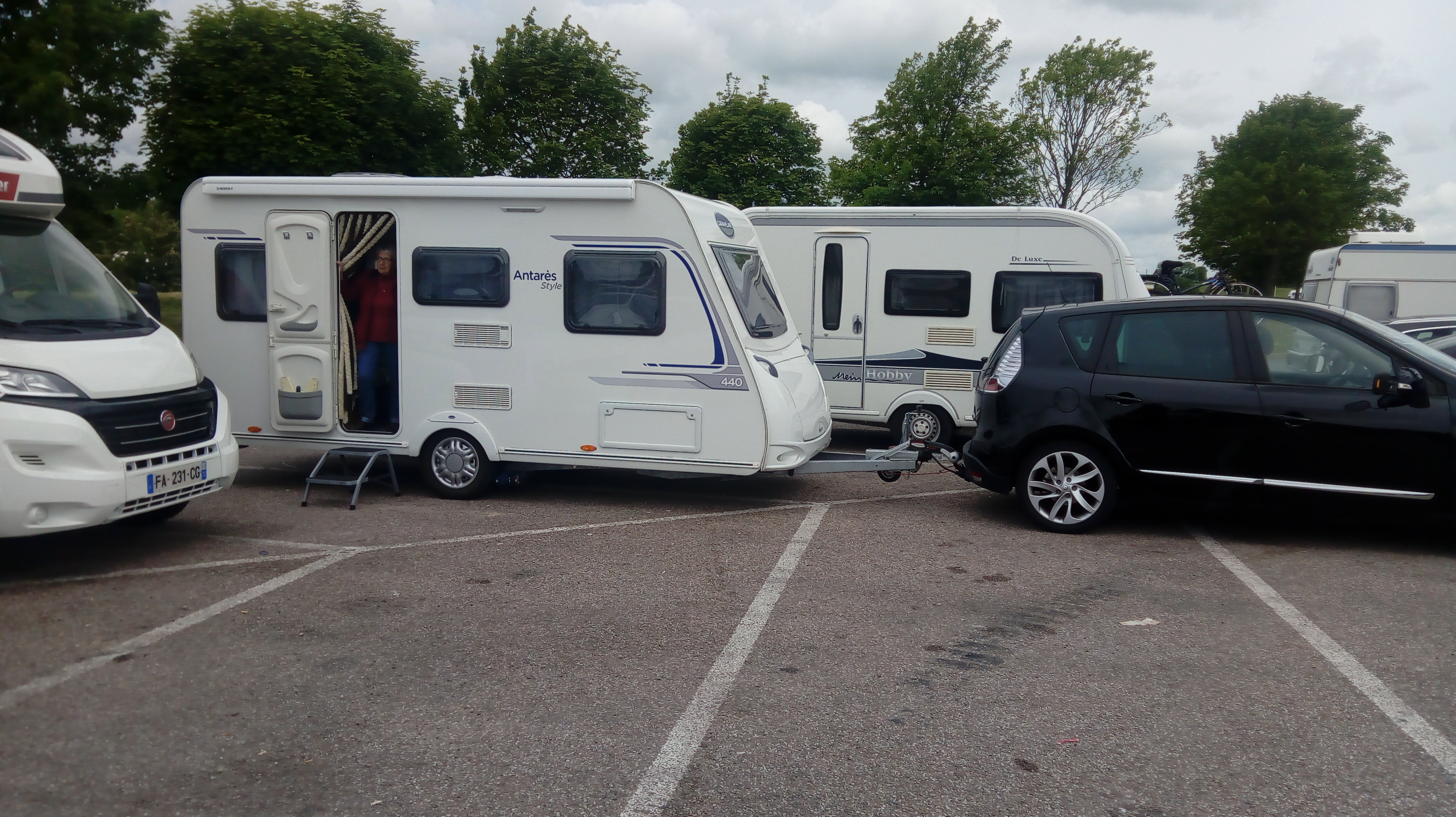

:roll: Jamais eu de soucis avec les attelages montés sur mes Renault ou mon Alfa/Roméo :roll:
Le seul soucis que j'ai eu sur mon Scénic de 2015
c'est l'écart entre le pare-chocs et l'avant de mon AKS 3004 ,mais pas avec la hauteur
Renault a changé le col de cygne et l'écart est maintenant correct et la hauteur n'a pas changée ! ===8

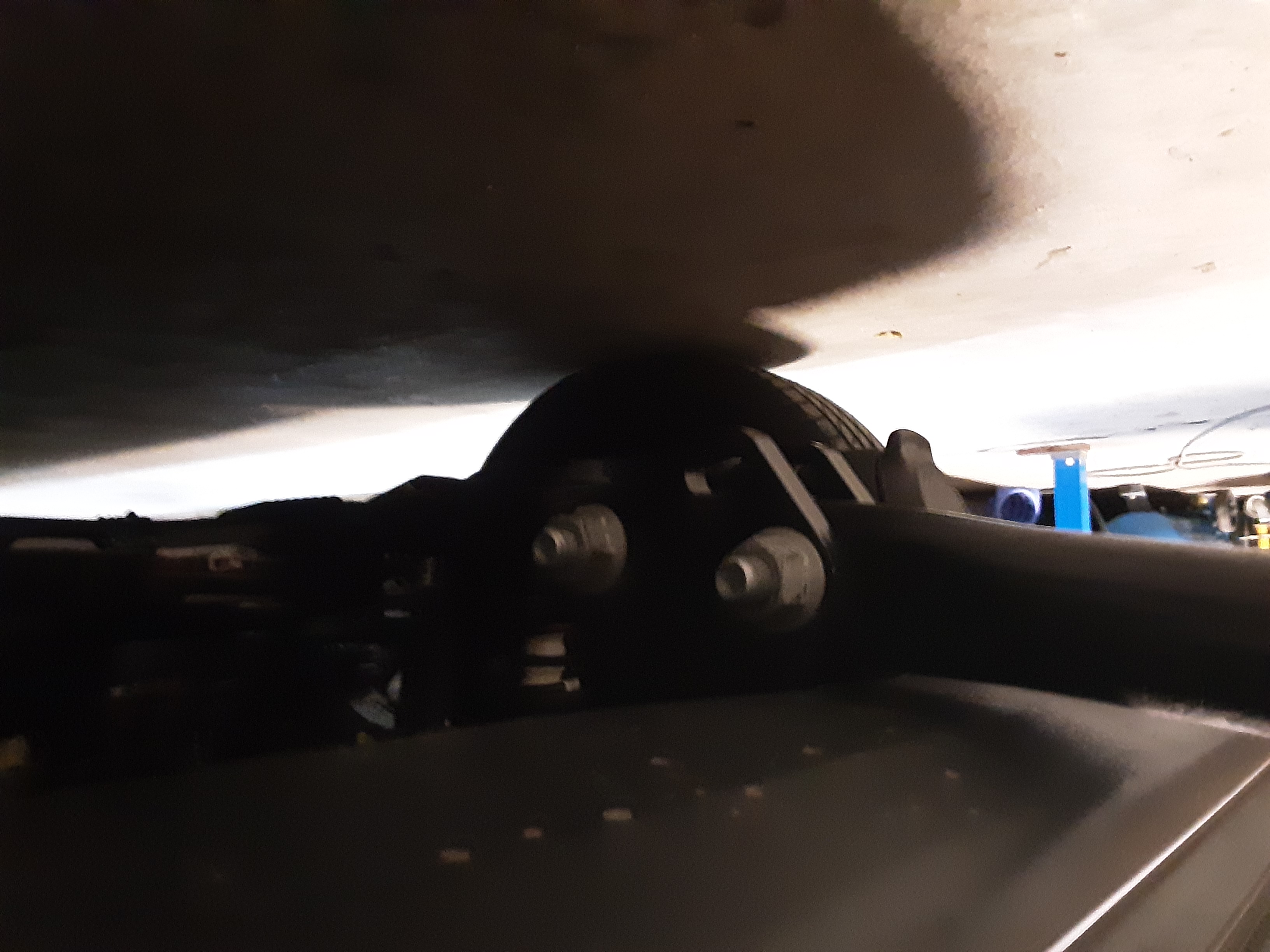

Pour en revenir aux réglages c'est au fabricant de prévoir , ici sur une ferrure Brink possibilité de réglage avec différents percages.
Attelage brink sur berlingo
