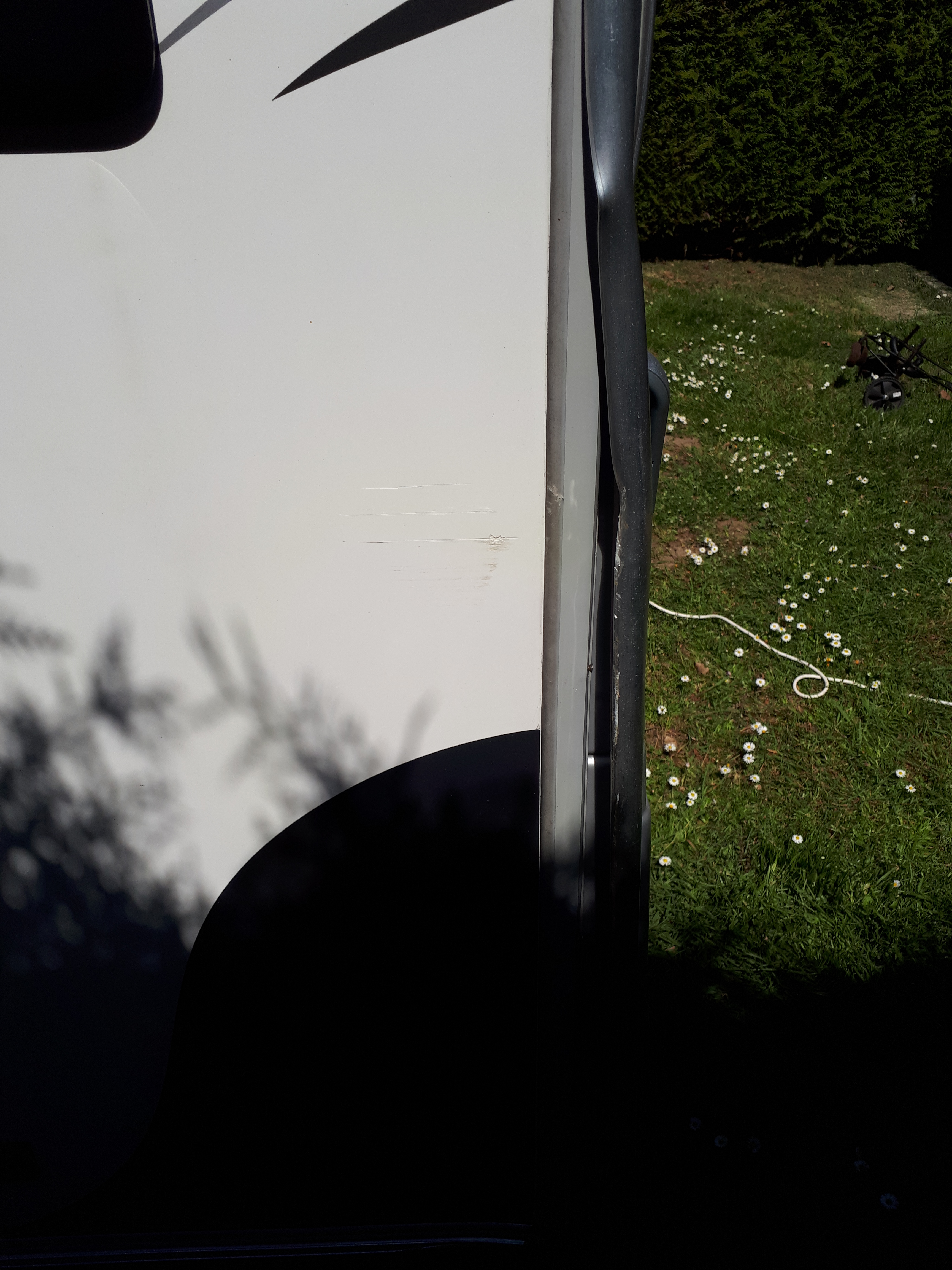

Accrochage.... Ça c'est fait (porte à faux arrière droite)
Indiana
Messages : 744
Re: Accrochage.... Ça c'est fait (porte à faux arrière droite)
Message par Indiana » 02 juil. 2019 18:07
L'arrière du rail était trop abîmé, non redressable...J'ai donc découpé à la Dremel pour simuler une entrée de jonc.
L'impact dans la carrosserie a été bouché à la résine époxyde. Le feux a été remplacé (achat en Suède). Le capot arrière a été ressoudé au fer puis renforcé à la résine. Le traces de peinture ont été enlevée à la brosse nylon avec du briochin...
Indiana :wink:

Je suis aussi passé par là cette année sauf que c'est un gusgus qui m'as accroché sur un parking et c'est enfui.
Vu les dégât et mon niveau de bricolage, j'ai confié les réparation chez un pro.
j'en ai eu pour 36€ de rail et 140€ de mains d’œuvres.
