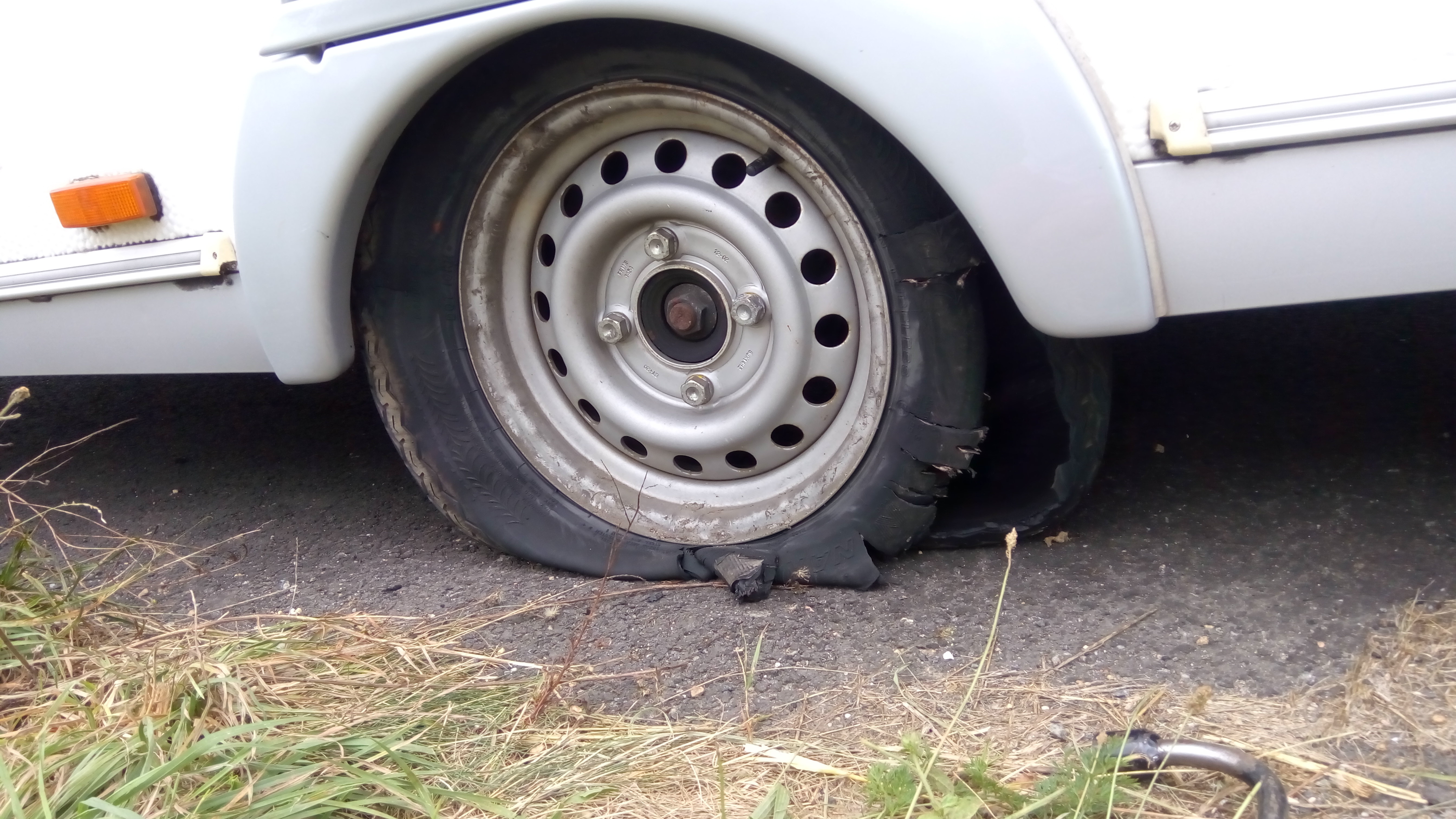

Et pour la crevaison oui , une fois , en plein mois d'Aout en partant en vacances , en roulant et là , tout dans l'ordre :
Roue de secours pas gonflée , pas le bon diamètre sur ma croix pour dévisser ( 23 )
Donc assistance.....
Quand le pneu a crevé j'ai entendu et senti un à-coup , mais je n'ai pas pensé a ca tout de suite .
J'ai donc roulé à plat 1 bon kilomètre , c'est la fumée bleue derrière qui m'a alerté .....
Il n'y a pas eu de degats autres .
Pourquoi la crevaison ?
Entre autre mes pneus avaient 8 ans , avec la dangereuse habitude d'etre statiques et en charge tout l'hiver .
Dorénavant , je changerais tous les 5 ans , et je fais faire des 1/4 de tours aux roues pendant l'hiver .....

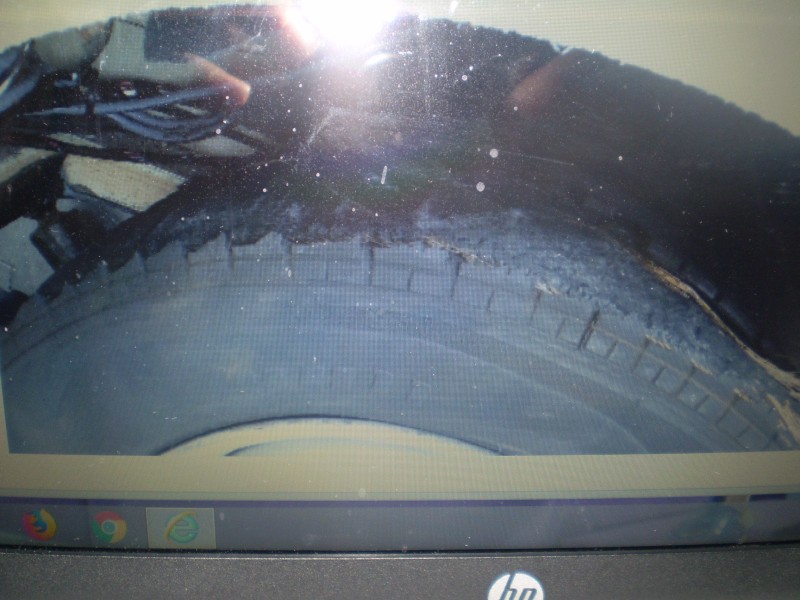

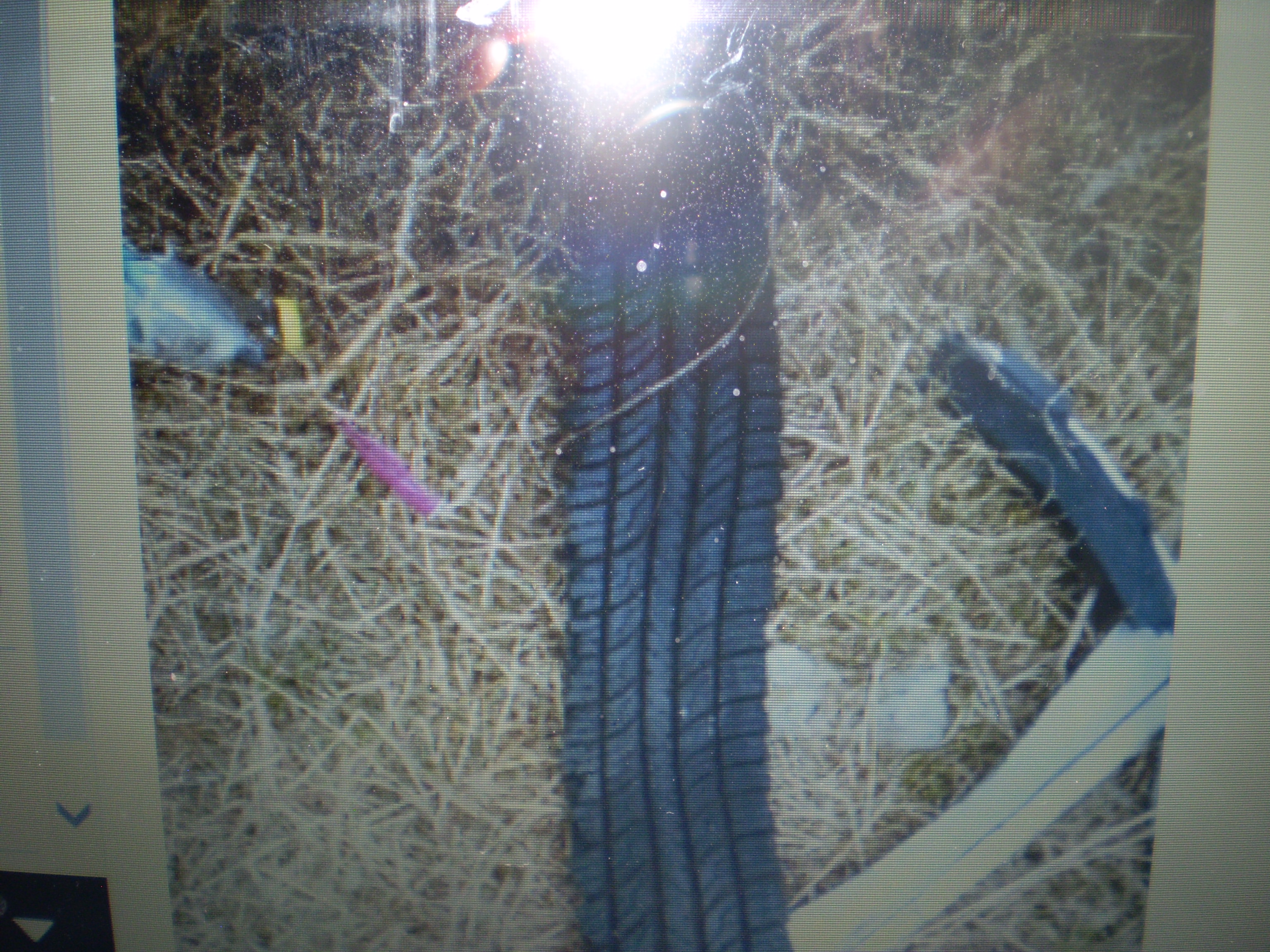

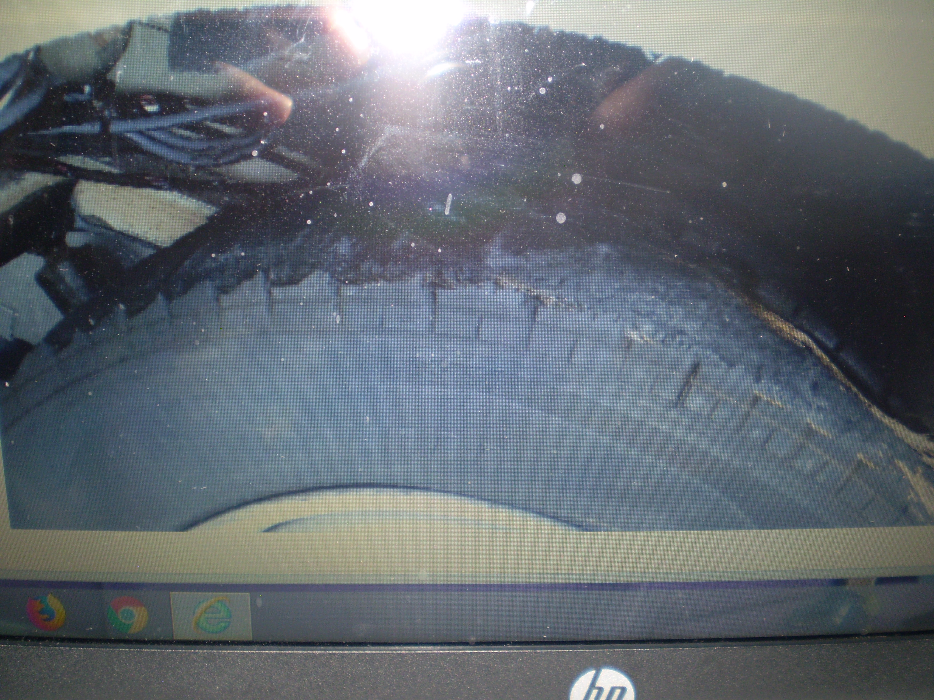

Roue de secours bien gonflée a sa place dans le coffre AV ,clé et cric adaptés
En Juillet l'an dernier caravane pas en surcharge
Pneu de 5 ans toujours a la bonne pression
et jamais posé au sol (roues tournantes )pendant l'hivernage
et cales anti déformation au camping !
crevaison sur l'autoroute donc dépanneur qui a embarqué la caravane
la roue de secours est restée a sa place ===8 ===2 :arrow: ===1
