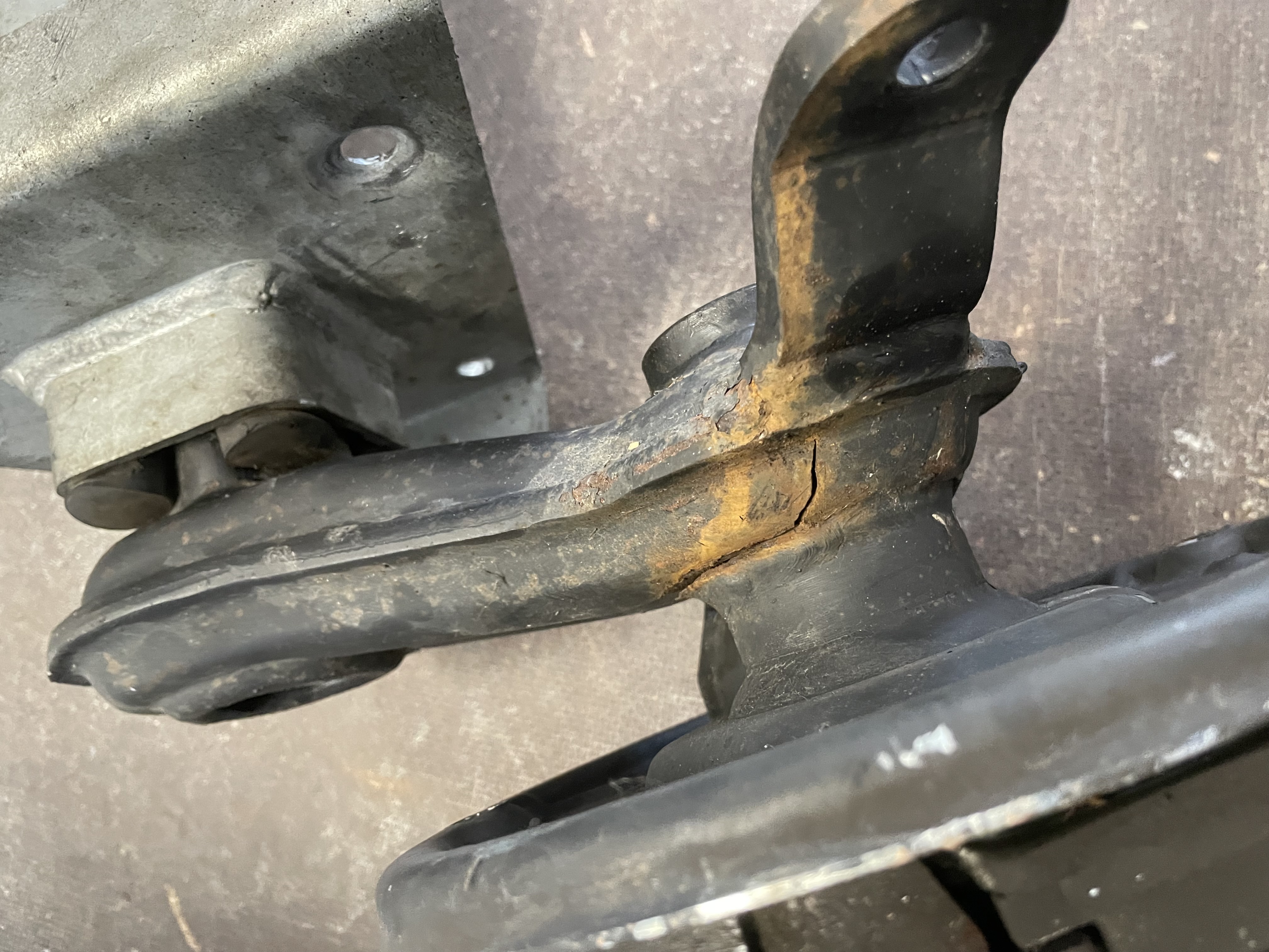

P.S: Je suis dans la même situation que vous caravane Hobby de 2016 et moins de 10000km effectué et l’essieu est déjà cassé

Après avoir fait 2 devis de réparation , j’ai finalement acheté un essieu chez M D H sarl à Saint Laurent de Mure à 1202,88€ , il y a 2 mois de délai quand on commande l’essieu et je l’ai monté par mes propres moyens.
Je vous joints quelques photos de mon périple.
Cette année c’est vraiment une année spéciale…
Comme pour vous mon assurance n’a pris en charge qu’une partie des frais de remorquage car distance trop longue… (Bretagne->Lyon)
Pour le remplacement de l’essieu , malgré son faible kilométrage , HOBBY n’a pas voulu accepter de prise en charge car ma caravane est trop vieille…

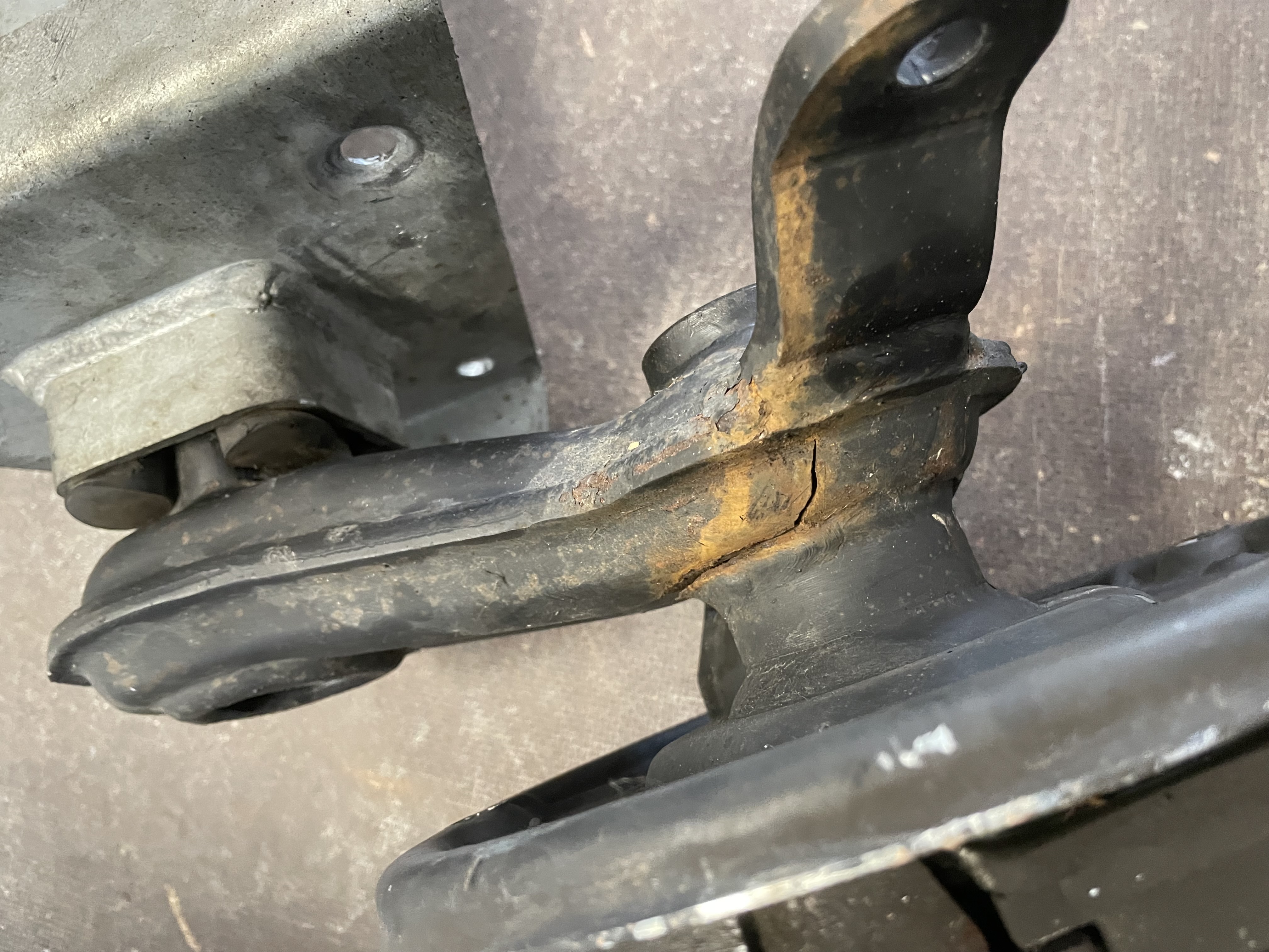

je me pose la question de savoir, comment un essieu peut-il se casser
Re: Essieu cassé recherche essieu KNOTT pour Hobby
Cela peut venir à force avec les contraintes répétées, ou une faiblesse dans l'acier lors de la fabrication etc...
C'est un point faible de certains essieux qui ne sont pas assez costaud par exemple en contraintes latérales. Et donc au CT on peut détecter des fissures naissantes
généralement, on appelle cela " une paille " j' ai eu ce problème sur une DS 19
