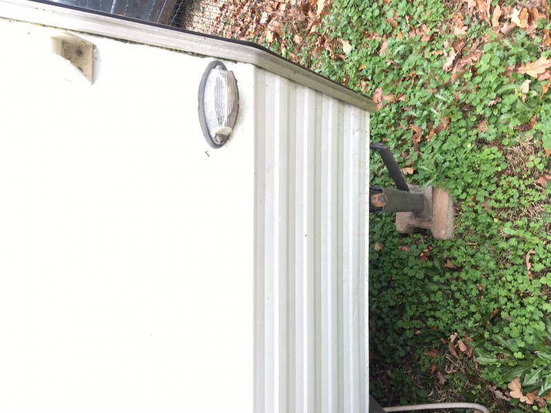

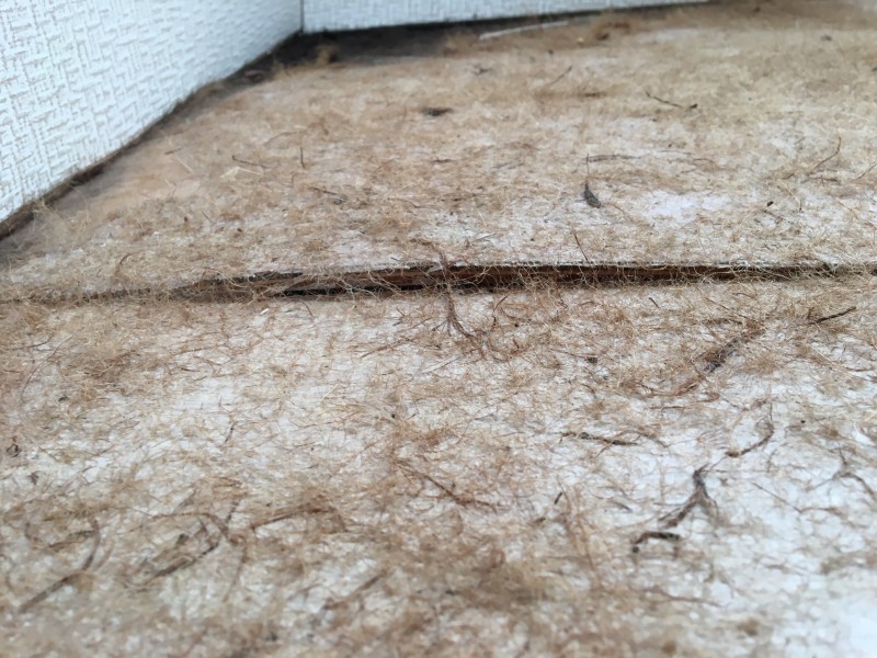

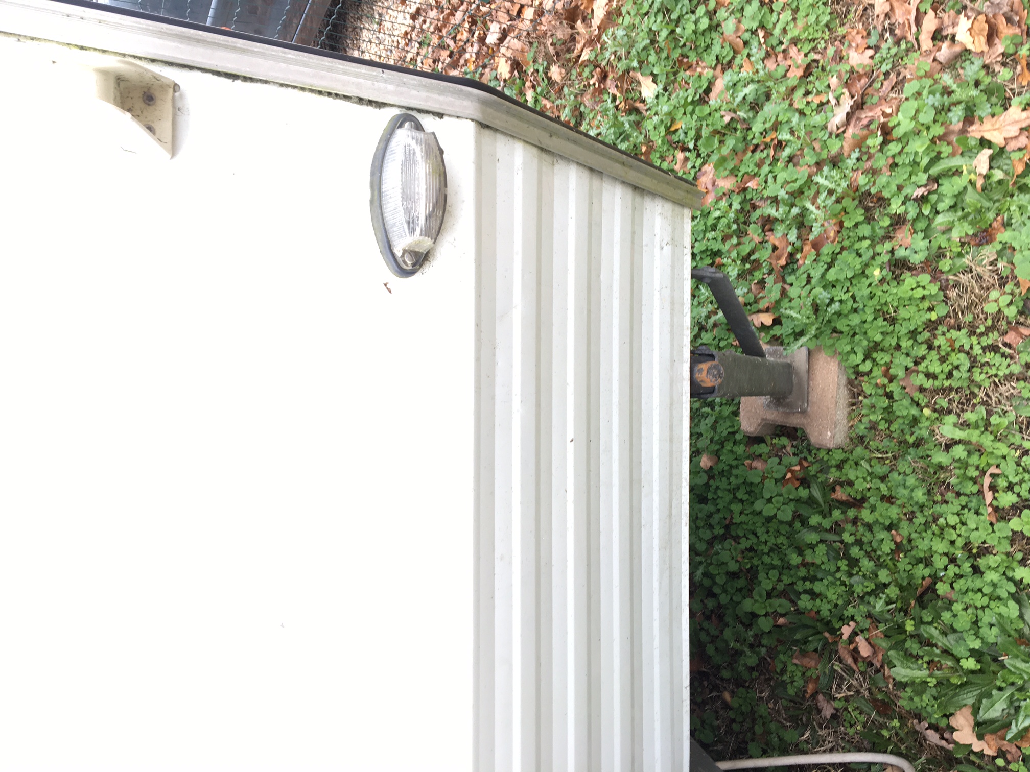

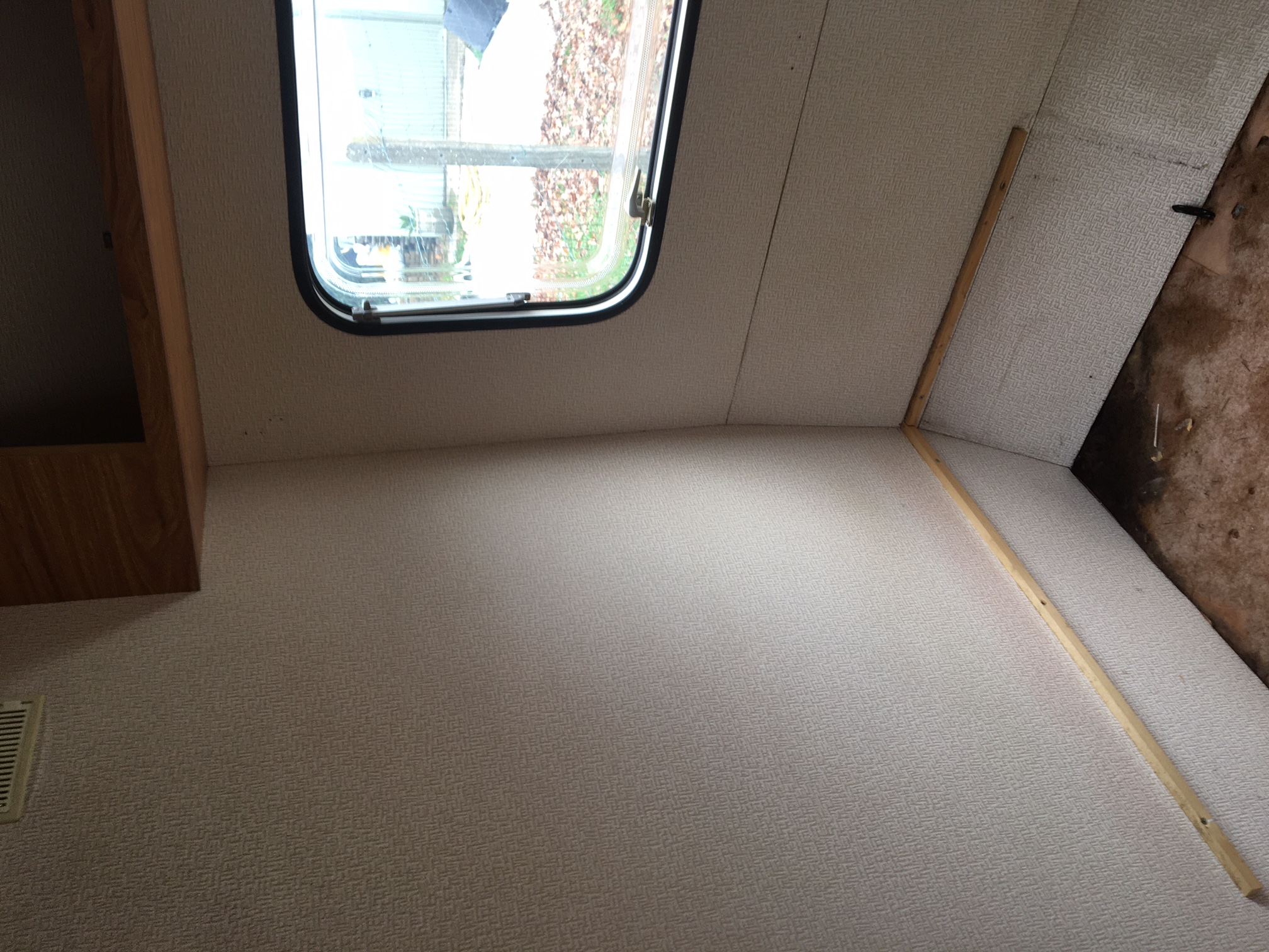

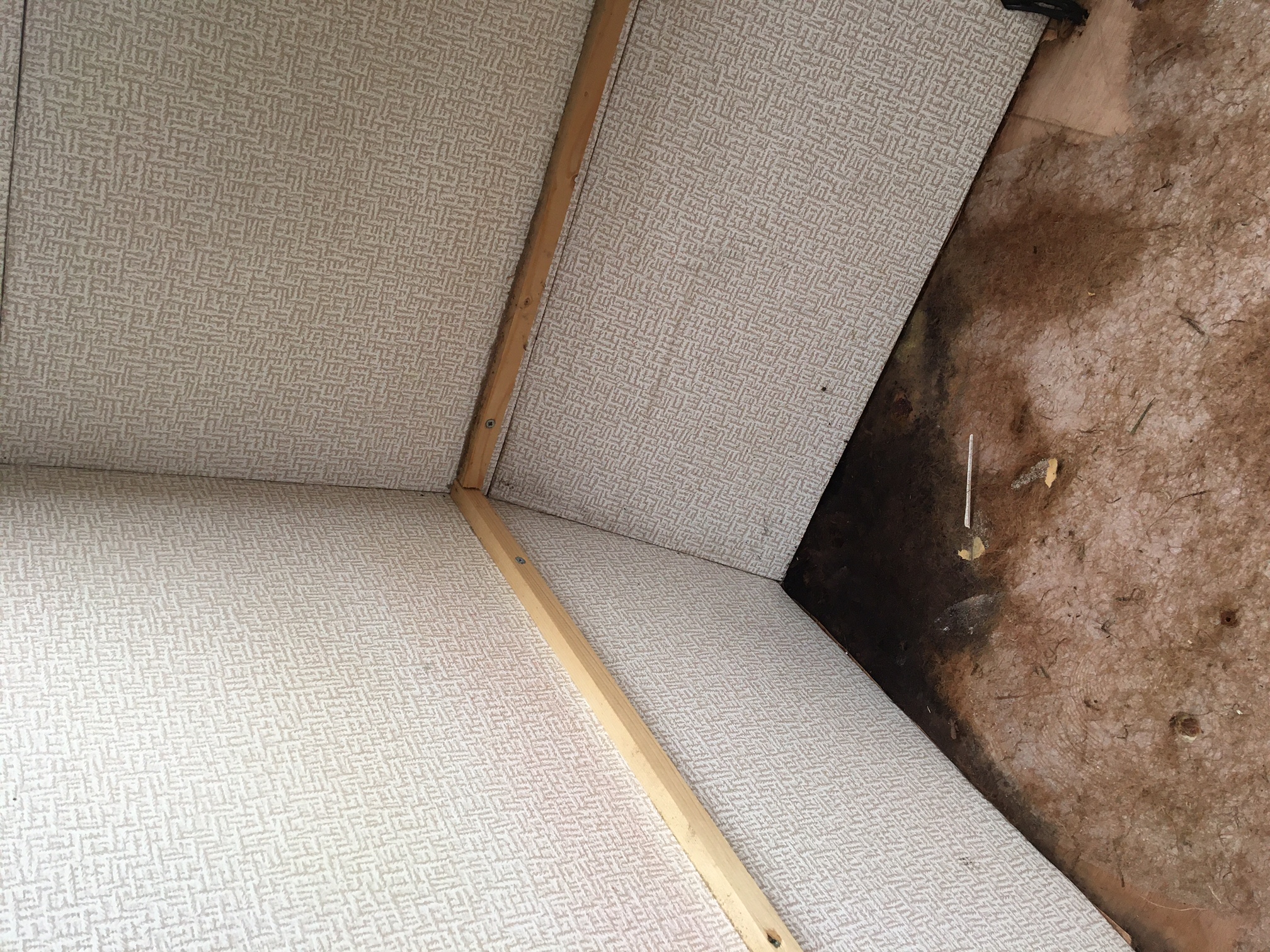

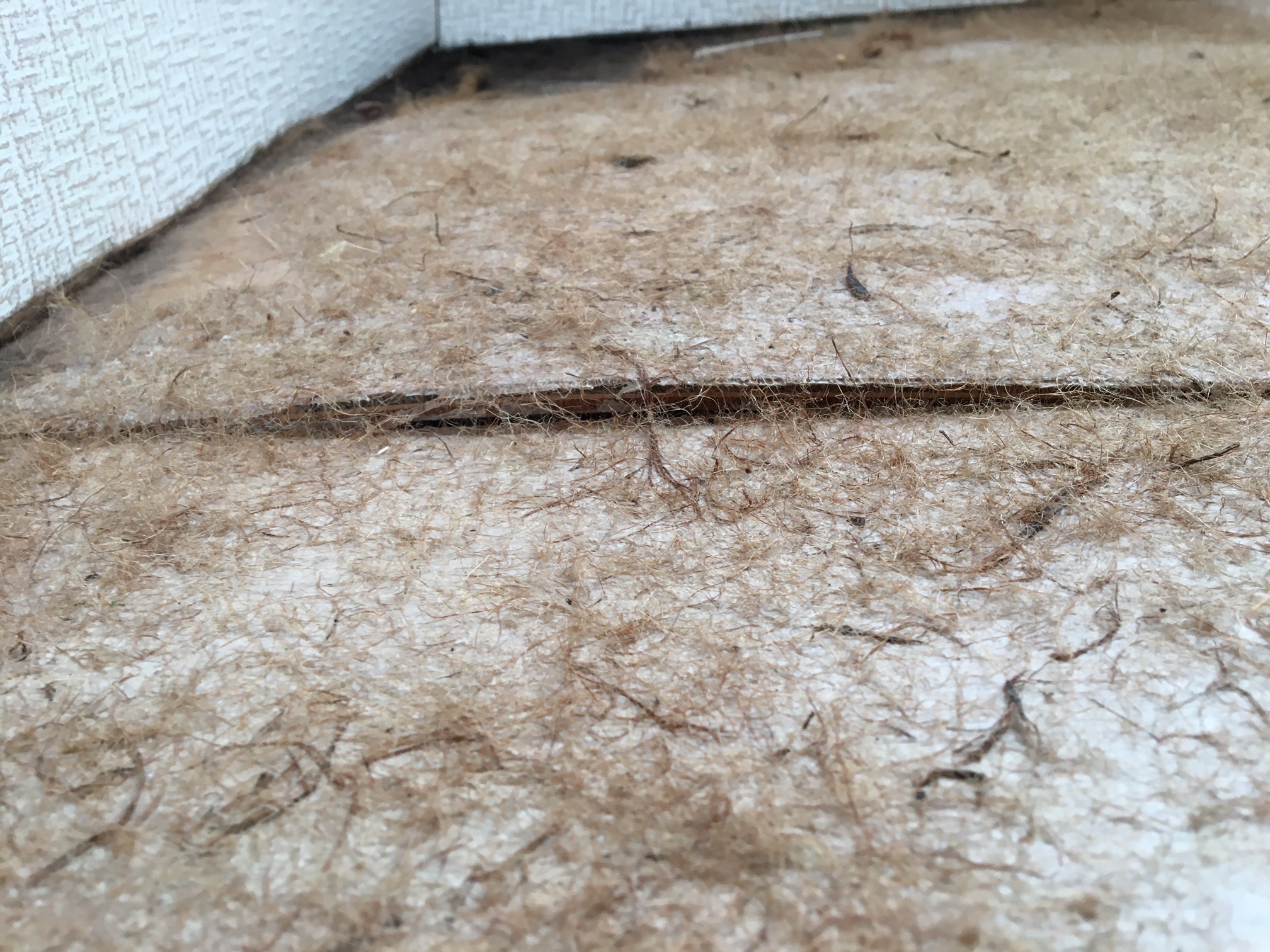

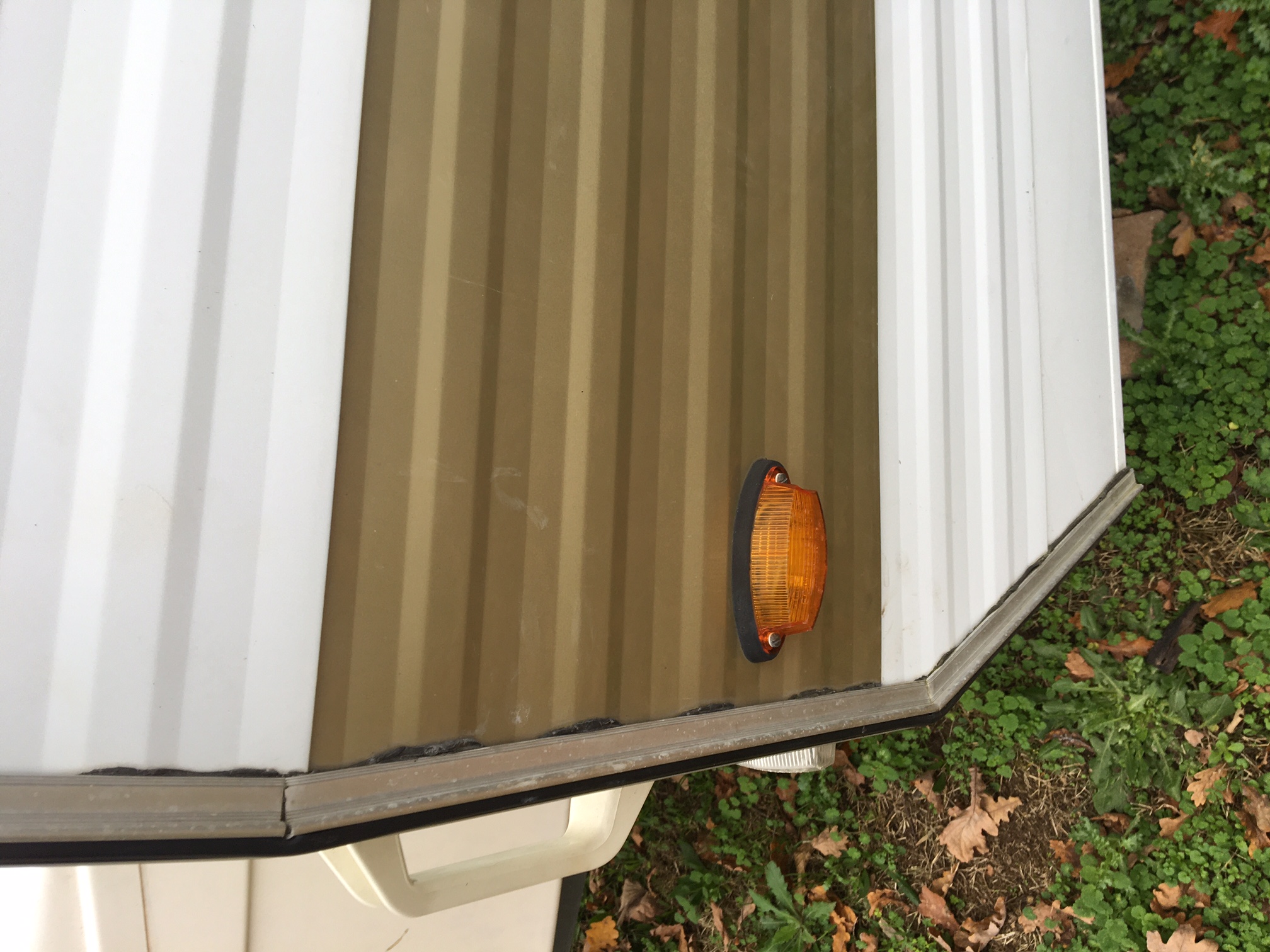

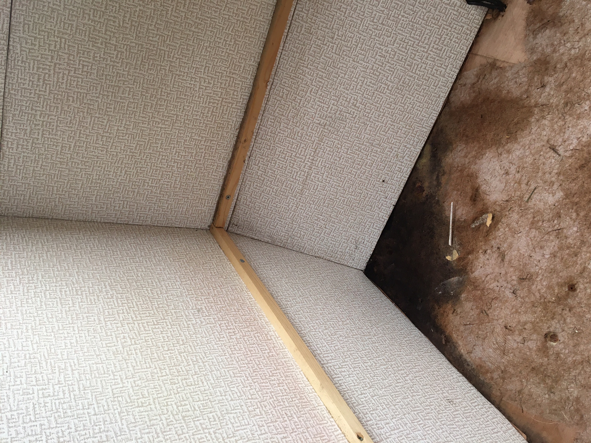

Merci pour les conseils, je me suis penché dessous, et un gros quart de la partie avant gauche semble touché mais pas sur le plancher interieur.
exterieur avant gauche
les parois
coin avant gauche
plancher arraché

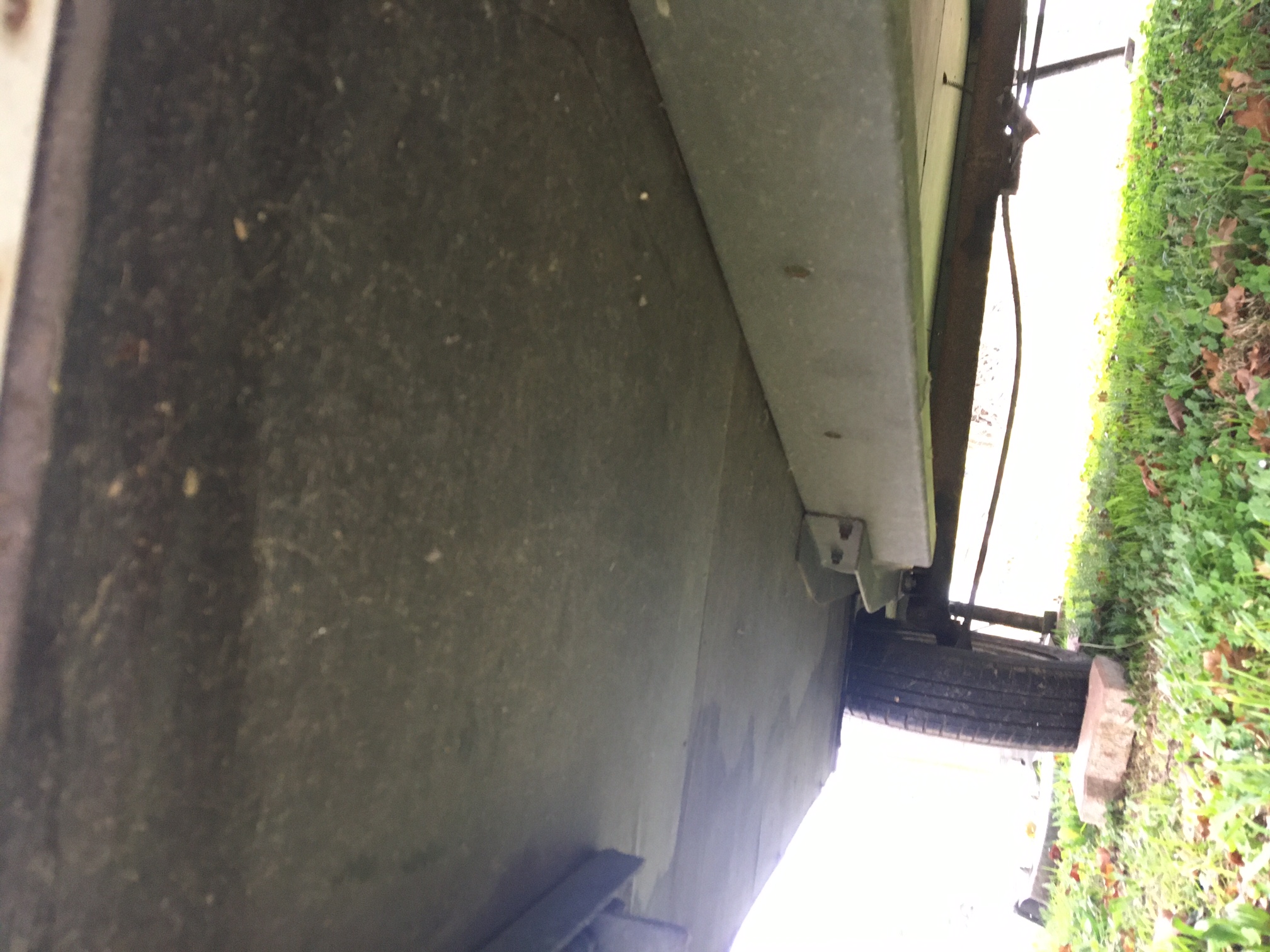

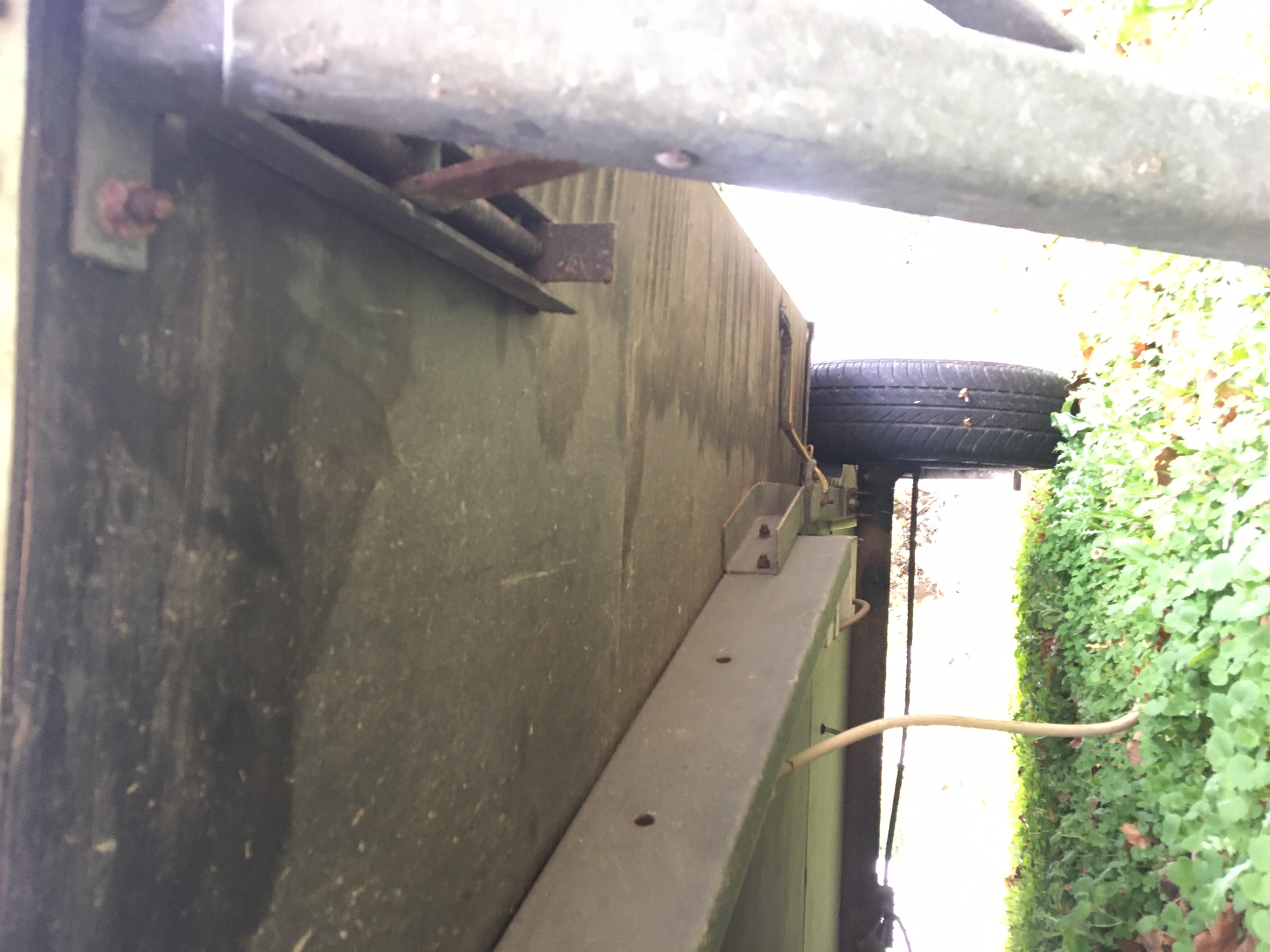

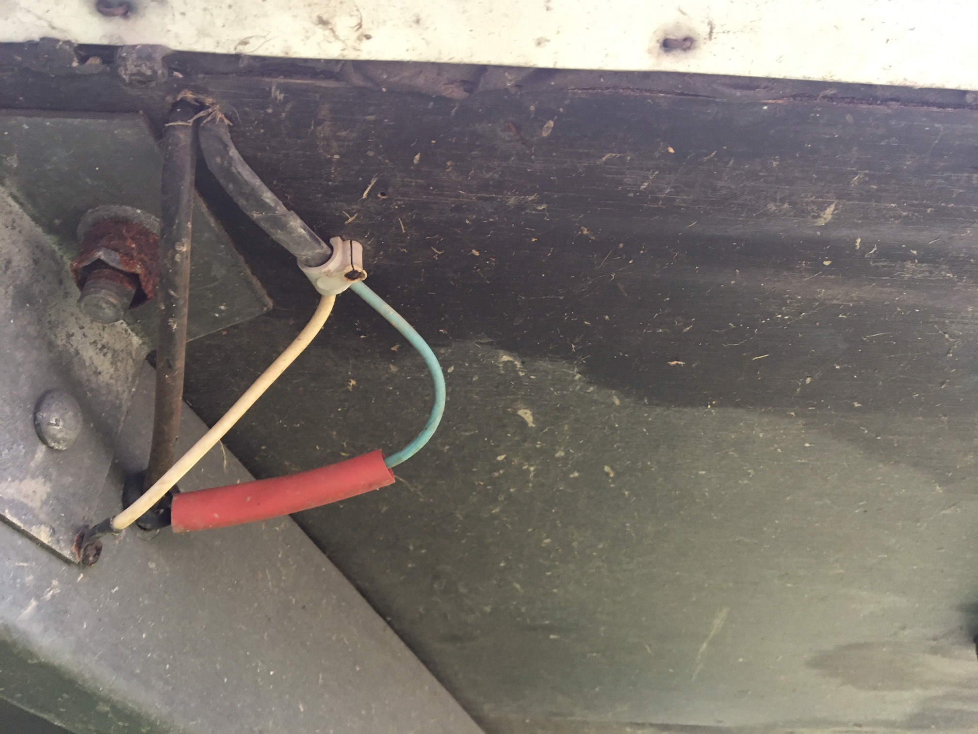

suite avec le dessous
avant droit
dessous avant gauche

Le cp du dessous a pas l'air si pourri, la fuite viens probablement des angles, tu nettoies pour enlever toutes les saletés, moisissures une fois sec tu fais des cordons de sikaflex (du vrai pas du silicone de sdb :mrgreen:) de chaque côté du rail, moi je le ferai partout du coup...

Que penses-tu de la plaque soulevée? est-ce du à un choc par le dessous ou un arrachage par le haut?
Est-ce reparable (en tapant au marteau)?

Du mal à dire peut être un peu gonflé à cause de la flotte, en attendant que tu reparrmes tu devrais bâcher, la partie vraiment mouillee n'est pas très grande , voir si ça peut rester comme ça bien asséché, tu peux accélérer le processus avec un petit radiateur soufflant 8)
