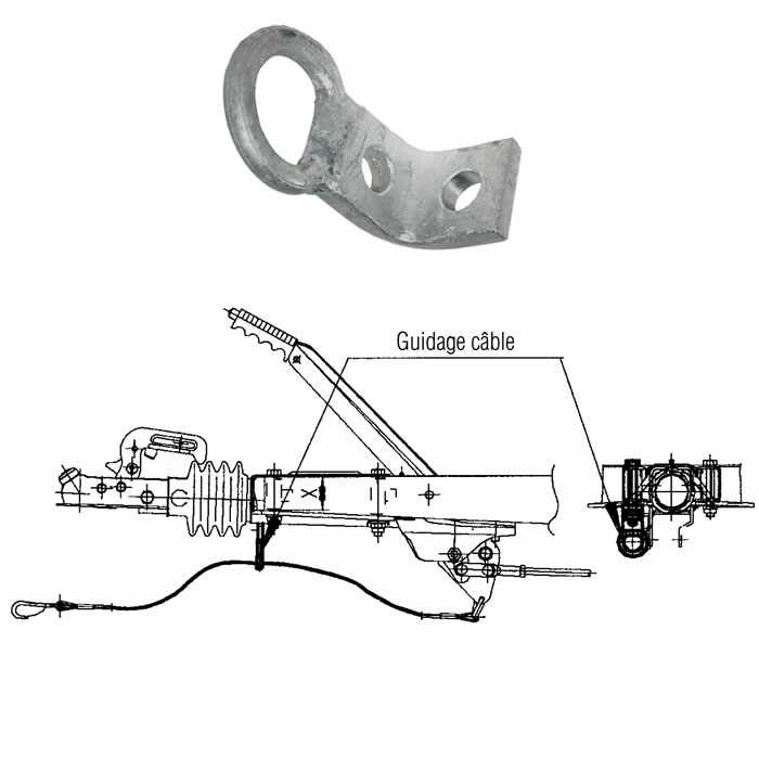

Pour que cela fonctionne correctement, il faut que le câble de rupture passe dans un guide câble situé sur la flèche.
Il y a combien de remorques ou de caravanes en circulation qui en sont équipées.
Personnellement sur la mienne il n'y en avais pas, donc le câble frotte sur le sol et fonctionnement du frein de sécurité très aléatoire.

Sinon, pour le guide, sur ma caravane il est déjà guidé car au dessus il y a le boitier d'attelage et dessous une plaque sous le timon....
Re: cable de sécurité
Message par Papy80 » 26 mars 2023 13:20
Yves_29 a écrit :
26 mars 2023 12:11
===8 J'opterais bien pour cette solution ,
car c'est souvent le passage du cable de sécurité sous la flêche des caravanes
par contre c'est pas souvent quelles sont équipées de ce genre d'anneau ===9 ===9
===2 un petit bricolage a faire en attendant le départ prochain ===8
