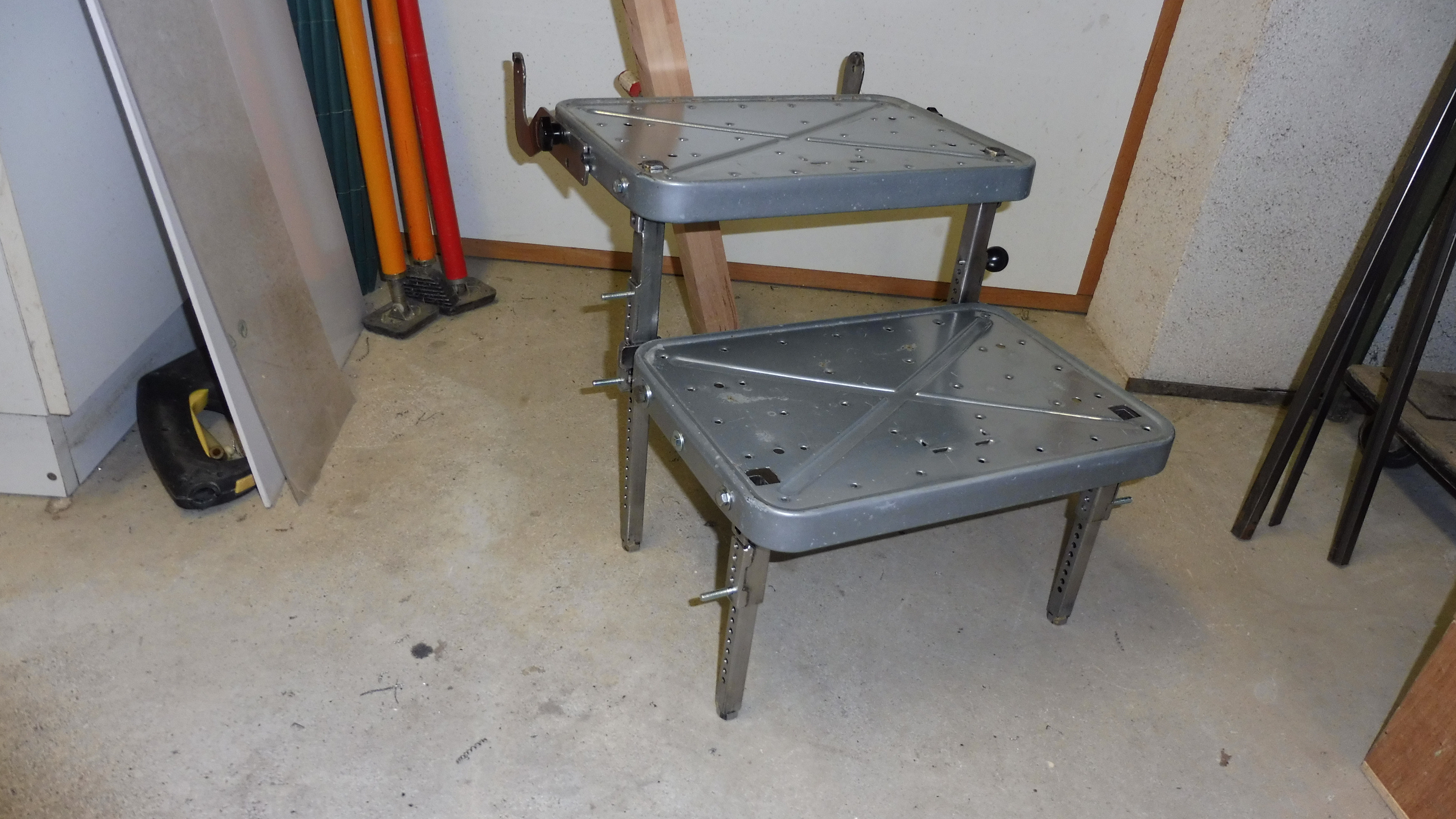

Indiana
Messages : 744
Re: Indiana Hobby - Marchepied tout terrain
Message par Indiana » 07 janv. 2018 18:21
Merci pour tous ces avis qui se rejoignent.
2 marches sont souvent nécessaires, mais parfois une seule suffit, ça dépend du terrain.
Dans le système que je réalise, on peut mettre une seule marche, ou les 2, la plus basse étant réglable en hauteur. La distance de la marche supérieure au sol est réglable de 5 à 45 cm, ce qui devrait suffire largement :) . La seconde, comme on veut...
Le dispositif fait en sorte que la position des marches est donnée par la caravane, mais le poids du caravanier porte sur le sol (quelques Kg sur la caravane seulement).
Pour arriver à ça, c'est un petit Meccano (mais sans outils) pour installer les marches en position. Toujours avec un objectif intérieur à 5 minutes. Un peu comme on installe la parabole, le séchoir, le petit meuble d'auvent etc. Le rangement se fera dans une sacoche ou un coffret, je verrai plus tard. Mais comme déjà indiqué, un marchepied, seulement posé au sol, reste utile pour les arrêts courts.
Indiana
Message par Indiana » 10 janv. 2018 20:08
Ça progresse doucement...Demain nouvelle séquence de soudure et dans la weekend, présentation globale..
Pour assurer une grande plage de réglage, j'ai réalisé des tubes avec des trous chaque 10 mm. Il conviendra pour chacune des 2 marches de choisir les barres qui conviennent le mieux. Une même marche peut avoir 2 barres différentes à droite et à gauche s'il y a un trou dans le terrain. Le réglage fin, si nécessaire, se fera par la vis des patins...
Pour envisager tous les cas, 8 barres ont été faites. Avec 2 marches installées, 4 barres seront nécessaires... :lol:
Indiana :wink:
Message par Subyland » 10 janv. 2018 21:27
Bravo pour ce bricolage. Une question: pas de risque que replié sous la cara, le marchepied soit limite avec un longeron du chassis?
Polar 620
Indiana
Messages : 744
Message par Indiana » 10 janv. 2018 23:57
@ Gaetan : Ça nécessite un peu d'outillage...
@ Subyland : J'ai cherché un bon moment un système, pivotant ou coulissant, qui me permettrait de replier la marche supérieure sous la caravane. Je n'ai pas trouvé de solution, car effectivement celle-ci venait en appui sur le longeron.
Pour éviter ça, seules les 2 charnières se replient sous la caravane et la marche est rajoutée après, puis les pieds, enfilés par dessus la marche pour plus de commodité.
Indiana :wink:
Indiana
Messages : 744
Message par Indiana » 13 janv. 2018 22:10
Ça progresse, ce soir montage provisoire de l'ensemble....
Quelques petits détails à régler, puis nettoyage complet avant zingage...Poids de l'ensemble 6,1 Kg, objectif légèrement dépassé...
Indiana :wink:
Messages : 5295
Message par MOMO59 » 14 janv. 2018 07:55
Travail d'artiste félicitations
pourrions nous avoir une photo replié
