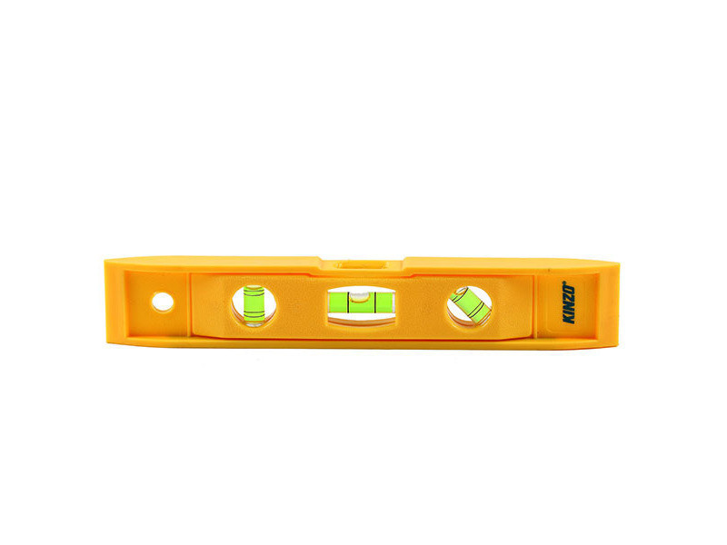

Pour moi c'est mise a niveau devant la porte d'entrée avec mon petit niveau de 15 cm
en transversal avec une cale sous la roue a l'aide du mover
en longitudinal a l'aide de la roue jockey
et descente des vérins pour stabiliser la caravane a l'aide de ma perceuse a batterie et le tour et joué ! ===8

Message par Le Berbère » 29 juin 2021 12:34
et le tout pour 1,5 €

Message par Mdame Lili » 29 juin 2021 13:16
Sur l'emplacement
Je possède le même niveau que Papy80 et je ne l'utilise pour ainsi dire plus jamais.
J'ouvre la porte du cabinet de toilette et je vérifie qu'elle reste dans la position désirée lors de la pose des béquilles.
Le niveau est quand même important lorsque l'on cuisine surtout pour que la matière grasse de cuisson soit bien répartie uniformément dans la poêle.
