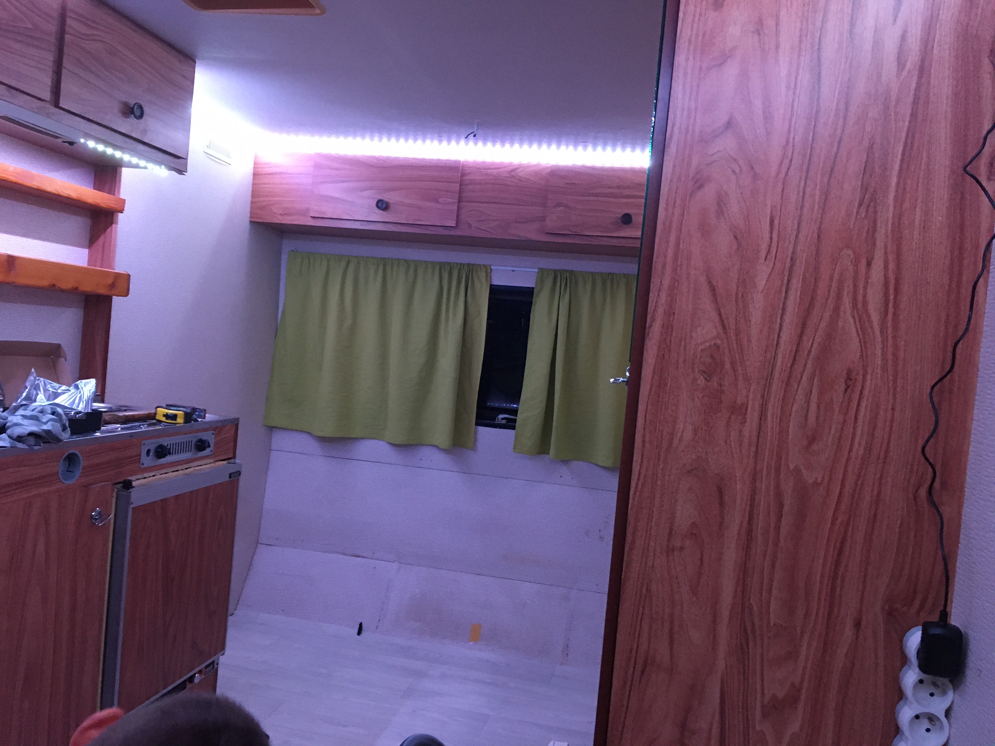

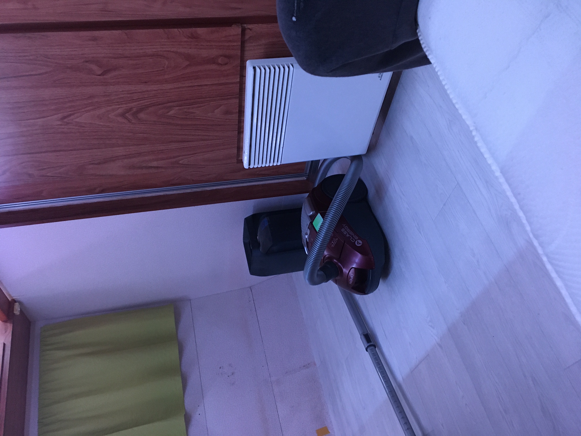

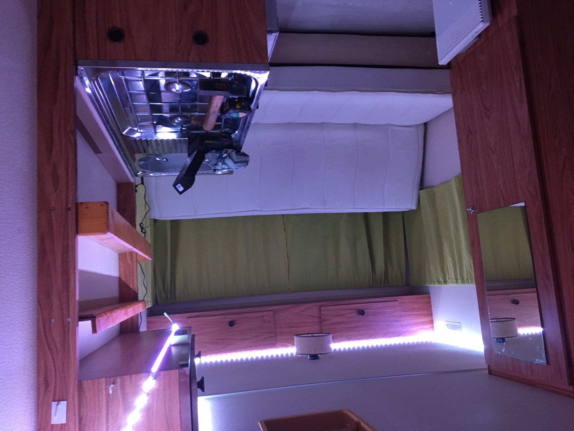

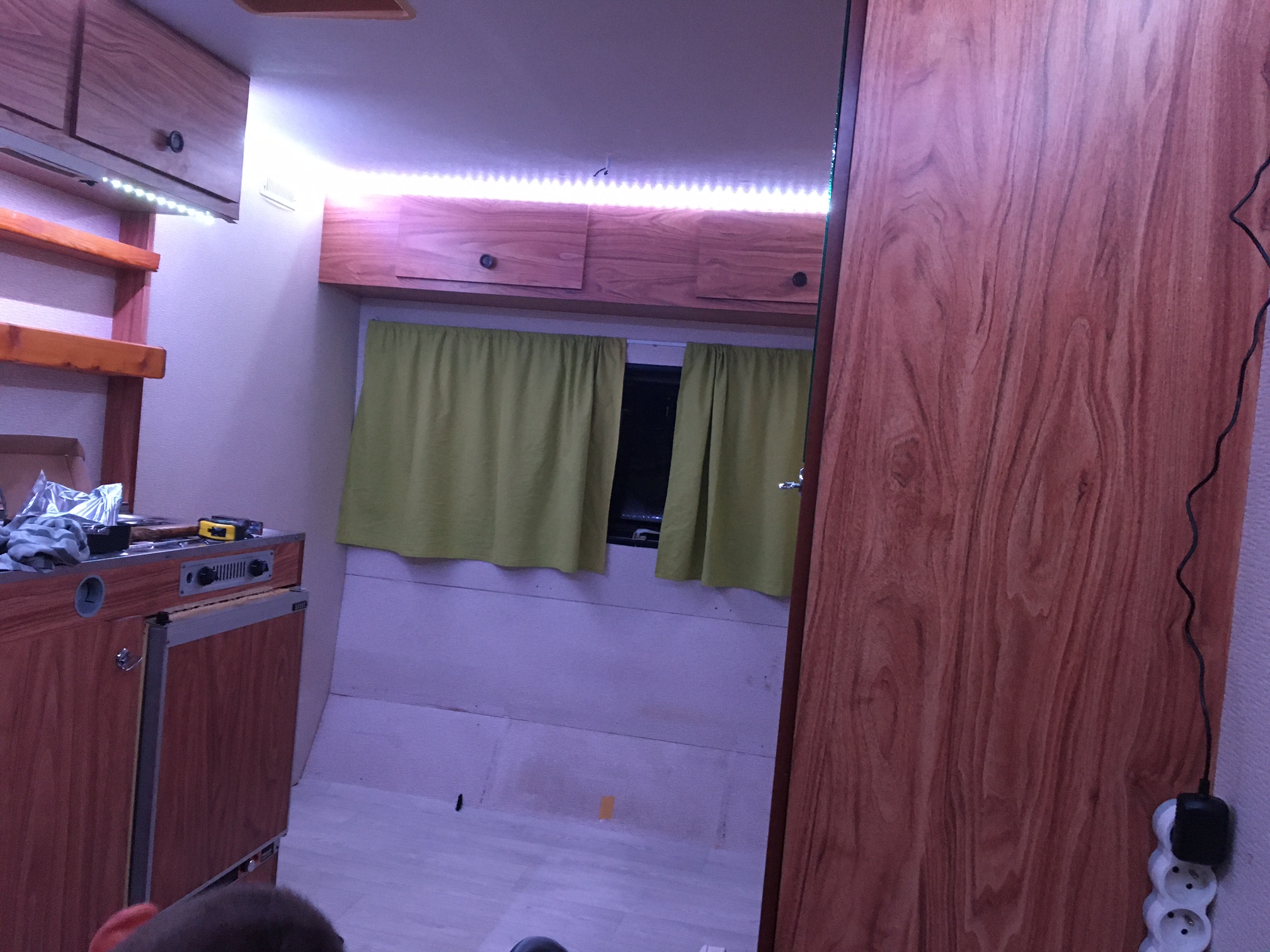

une bonne étape de faite ce week end.....
j'ai finalisé l'installation du radiateur et de l’électricité. le nouveau lino et les deux bandeaux led de 5m illuminent très bien l’intérieur
Je ne suis pas entièrement satisfait des travaux réalisés mais nous parons le wwek end du jour de l'an avec au ski donc c'est un peu l'urgence. surtout pour les lits superposés que je n'ai pas encore fabriqués.
