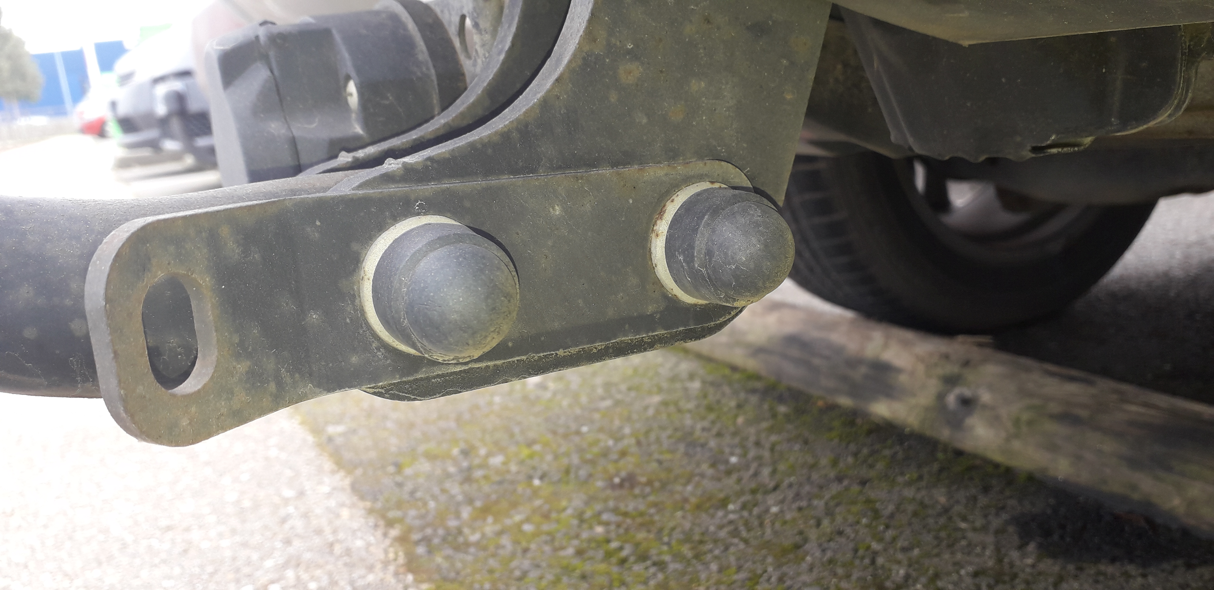

christ31530
Messages : 1887
Re: cable de sécurité
Message par christ31530 » 28 mars 2023 13:07
c'est sur l'attelage, j'ai mis un maillon à souder de chaine car il fallait à chaque fois que je me couche....

Messages : 4851
Message par ggJ » 28 mars 2023 13:30
Très bonne initiative , comme ça tu es en légalité avec la législation Helvétique en cas de contrôle .
Là-bas le câble de sécurité en lasso est interdit et verbalisable .

christ31530
Messages : 1887
Message par christ31530 » 28 mars 2023 13:58
et verbalisable
👍 Je l'ai échappé belle
Christian
