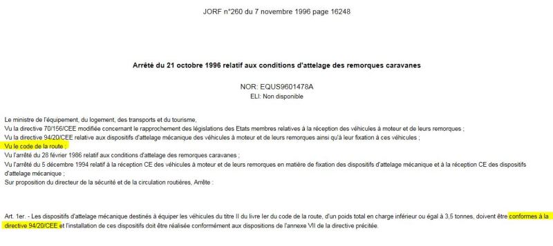

Pascal85
Messages : 291
Inscription : 17 févr. 2015 15:23
Re: LA CARAVELAIR VENICIA PREMIUM 550
Message par Pascal85 » 03 mars 2016 15:53
L'ALKO 3004 est homologué ...
ALKO domaine d'application.JPG (21.31 Kio) Consulté 6701 fois
et conforme à la directive 94/20 de la CEE
Cette directive doit surement sursoir au code de la route français ...
JO directive.jpg (45.49 Kio) Consulté 6701 fois
et donc, si ALKO limite son utilisation à 100km/h ... Nous devons surement se conformer à cette règle pour rester dans la légalité ... sinon, comme je l'ai dit en plaisantant, on remet une tête d'attelage classique et tous les ensembles routiers < 3500 kg pourront fendre la bise à 130 sur autoroute en toute légalité ... :lol: mais, sauf moi ... j'suis à 3560 kg :cry:
Caravane ERIBA NOVA LIGHT 465 ( PV : 960 kg - PTAC : 1300 kg ) attelée à un OUTLANDER 3 - 4WD - 2.2L D Di - 150CV - couple : 380 Nm
