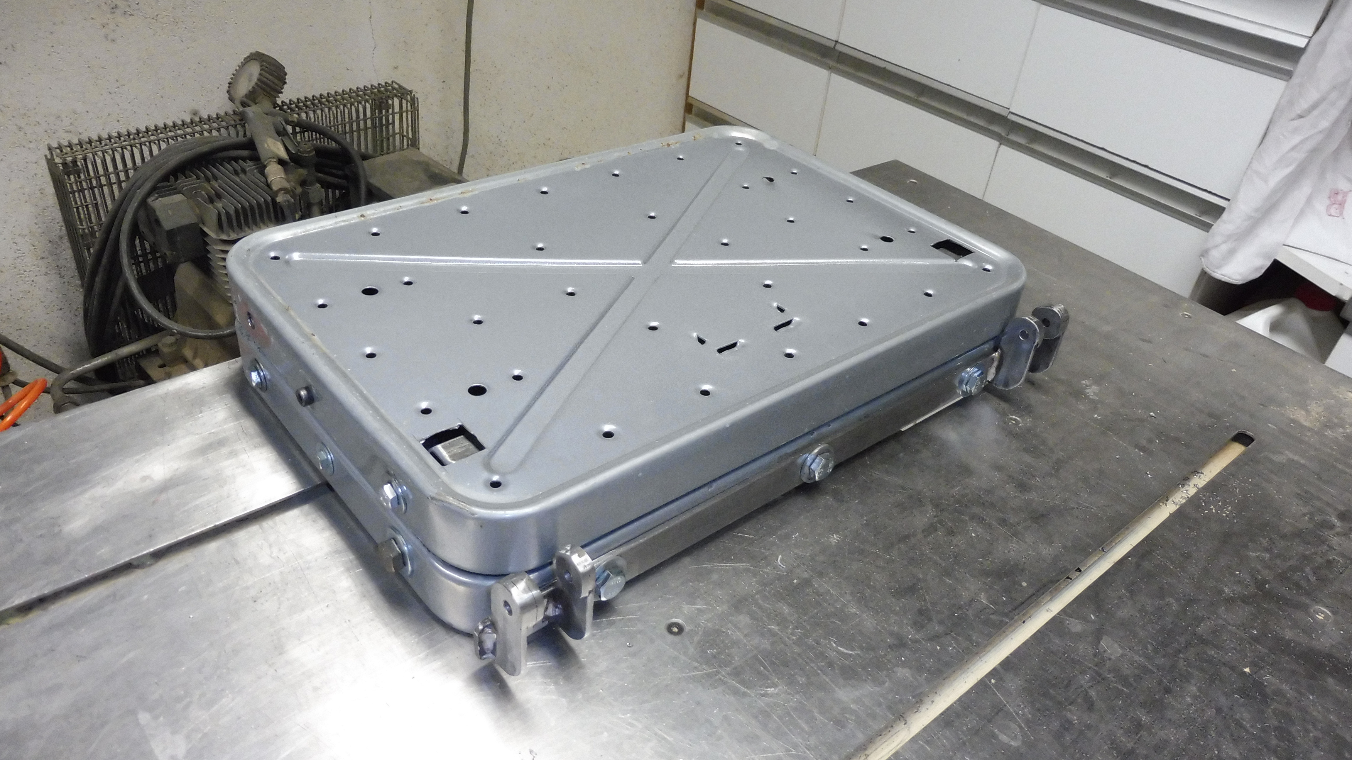

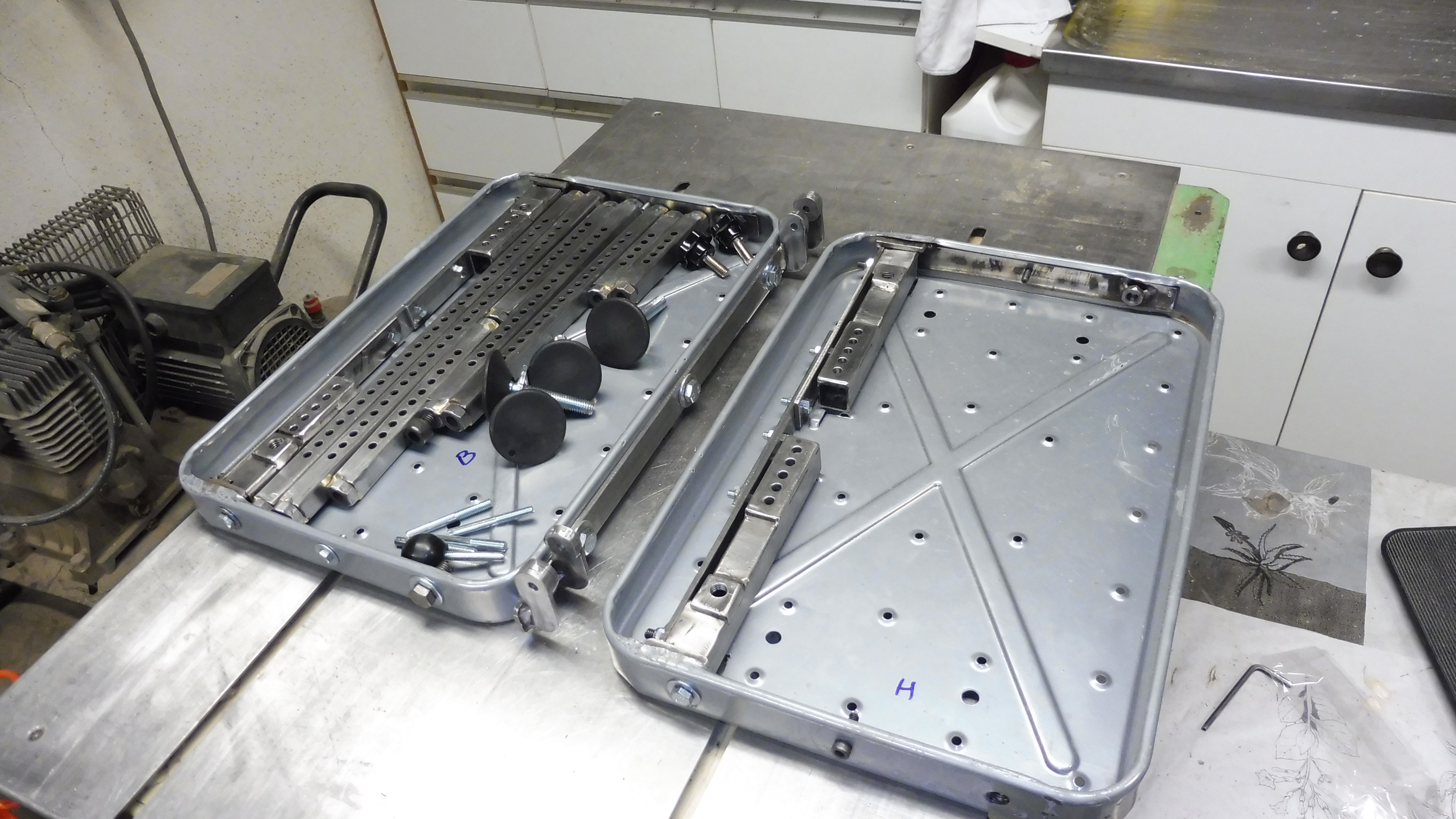

Replié n'est pas vraiment le mot qui convient.... C'est plutôt démonté qui est plus approprié...En effet, comme représenté, il se décompose en 6 pièces, plus les broches et les patins, mais il y en aura une septième.
Je placerai toutes les pièces dans un marchepied et le second servira de "couvercle". Je n'ai pas encore trouvé une solution de transport, petite mallette bois ou simple sac, sans doute plus pratique...
Les 2 charnières se replient sous la caravane, maintenues par 2 ressorts et un verrou de sécurité.
Je pense que le montage ou démontage sera inférieur à 5 minutes
Indiana :wink:
Après démontage
Prêt à emballer

Tout ce que l'on voit sur la photo pèse 6,1 Kg. Il faudra rajouter un petit sac, mais il est aussi probable que les 2 barres les plus longues ne servent jamais. En fonction de l'expérience, je les enlèverai.
Ce marchepied, replié, n'est pas lié à la caravane, il peut donc trouver facilement une place dans la voiture.
