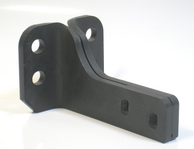

Message par Bonaud » 14 sept. 2017 12:24
@ Papy80
Oui mais c'est sur les attelages "col de cygne" qu'il ne s'adaptent pas (ou avec un adaptateur vendu au prix de l'or), pas plus que le Copilote Racio d'ailleurs (pas d'adaptateur existant), c'est pour cela que j'ai fait monter cet adaptateur, construit par mon fabricant d'attelage (Boisnier)... :
SPV 230_1 pour forum.jpg (25.9 Kio) Consulté 9334 fois
Et dessus vient se visser une rotule d'attelage classique....
