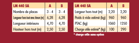

Bonjour ,
La plaque d'identisation que vous avez sur votre caravane n'est pas la bonne . Une modification de PTAC
à vraisemblablement été effectuée avant votre achat et la plaque non remplacée .
*Une simple demande après du constructeur devrait résoudre ce problème .
Sur la catalogue 2012 la Mancelle nous retrouvons les valeurs de Poids à vide et PTAC gravée sur la plaque ( voir fichier joint )
La valeur de la charge utile estimée est fausse ( pour l'obtenir vous devez enlever toute une série d'éléments : eau / roue de secours / câble électrique etc )
Vous prouver tabler sur environ 80 kg , ce qui est en général l'écart entre le Poids à vide et le poids à vide en ordre de marche . ( PV & PVOM )
Votre charge utile serait donc de 290 - 80 = 210 kg
Cela peut sembler suffisant , mais attention si vous avez placé des movers + un Store etc. la CU descend très vite et on se trouve rapidement en surcharge .
Il y a toutefois une ambiguïté au niveau du poids à vide déclaré , en principe sur la carte grise vous devez avoir le poids à vide en ordre de marche
et non pas le poids à vide brut ; une demande d'explication auprès du constructeur et de la DREAL est souhaitable .
Sur le catalogue la Mancelle 2014 les données sont bien indiquées
PV = 1065 kg
PVOM = 1138 kg
PTAC = 1250 kg
Charge utile ( 1250 -1138 = 112 kg )

- données la Mancelle 440 SA 2012.PNG (11.81 Kio) Consulté 9269 fois
