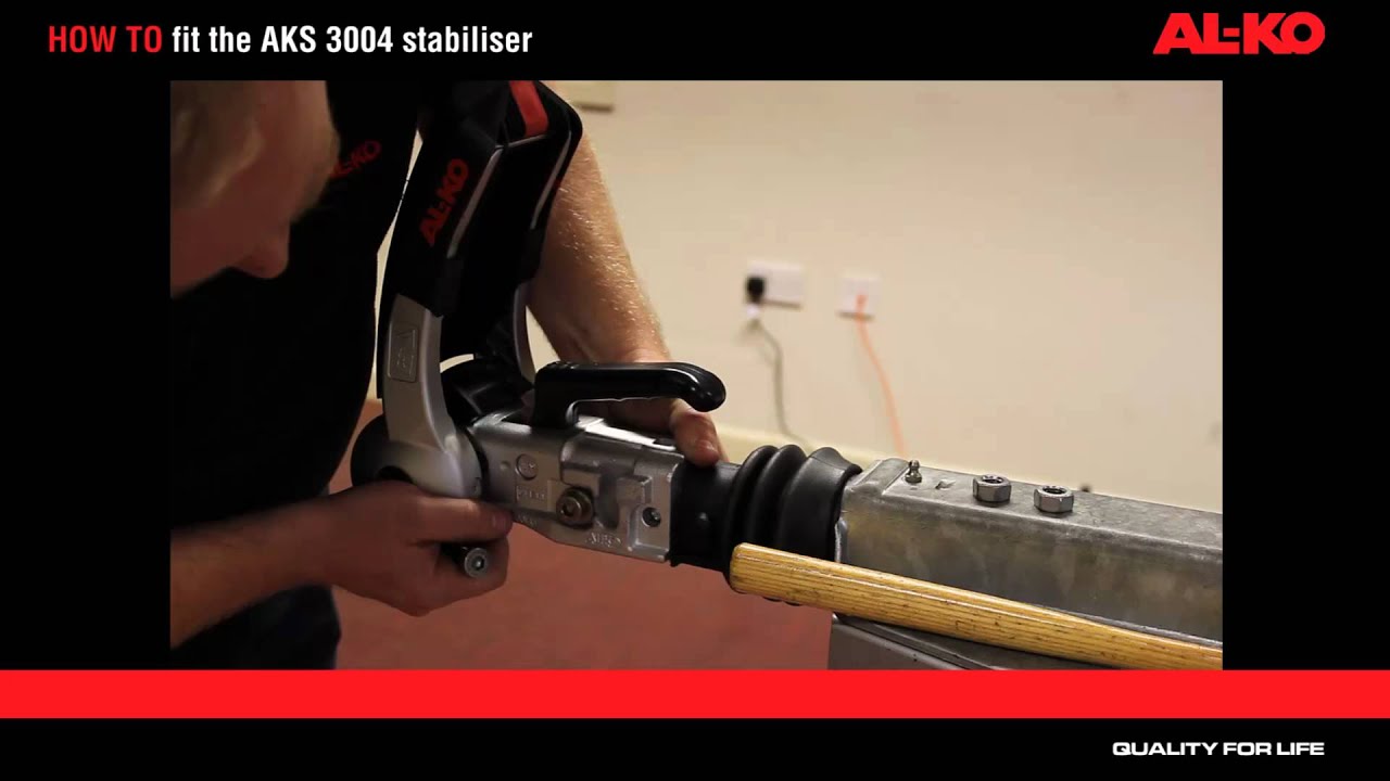

:wink: Bin oui quand on arrive a ce genre de PEF qui dépasse les 100 kg ,
c'est important aussi de savoir combien la tête d'attelage et sa boulonnerie peuvent supporter
pour la tête c'est inscrit sur le côté je crois bien ,j'aurais pu te le dire mais j'ai pas la caravane sur place :roll:
