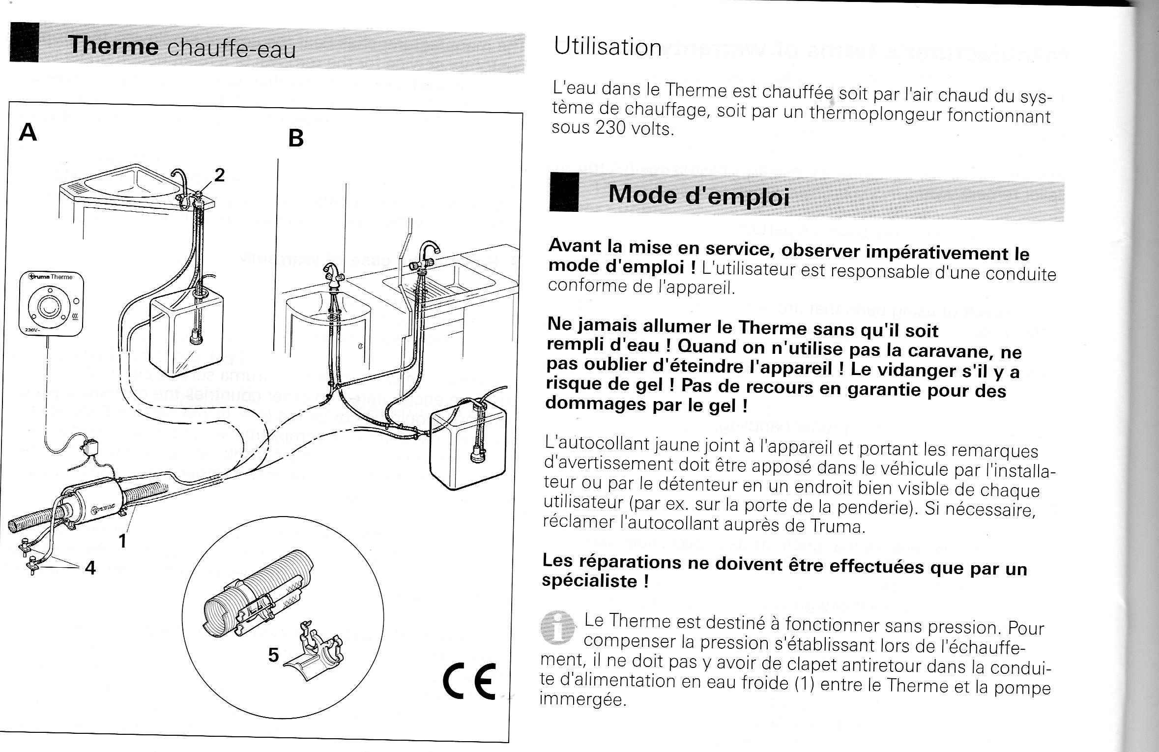

je viens d'ouvrir la notice du TRUMATHERME
et je lis à la page 10 :
sic:
UTILISATION:
-l'eau dans le Therme est chauffée soit par l'air chaud du système de chauffage, soit par un thermoplongeur fonctionnant sous 230 volts
mais on est bien conscient que l'air chaud ça ne va pas monter l'eau à 40/50° :oops:

Message par raymondh » 10 mars 2021 16:34
page 10 de la notice, je lis le contraire :oops:
