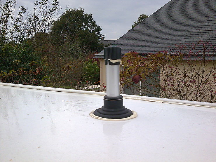

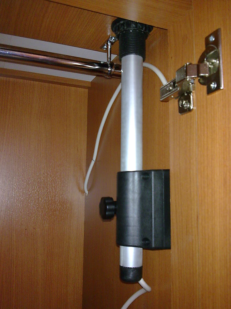

Perso j'ai mis l'antenne sur le toit en passant par la penderie
c'est plus stable que de la mettre sur la fléche et on gagne de la hauteur d'élévation !
l'an dernier j'ai même pas eu a élever le mat ,j'ai juste orienté l'antenne et fait une recherche dans le menu de la télé
pour avoir toutes la TNT sans problémes !

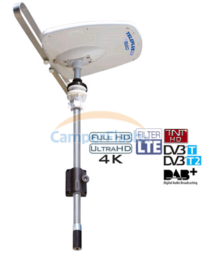

D'ailleurs je me suis fait la totale en profitant d'une Promo chez mon concessionnaire ,
Cette promo comprenait ,l'antenne Téléplus ,le mat télescopique Antarion et la Télé Antarion! :wink:
Pour l'emplacement de l'antenne le toit était prépercé dans la penderie et le cable était déja installé en usine
puisque l'Antarés Style a une pré-installation Télé avec prise d'antenne et support écran !
Je n'ai eu qu'a retiré le cache en plastique et finir de traverser avec une scie cloche au diametre du passe toit du mat !
et comme le mat est fixé contre la paroi ,et l'amplificateur d'antenne a coté du disjoncteur electrique
donc ils ne me gènent en aucun cas pour accrocher mes habits !
