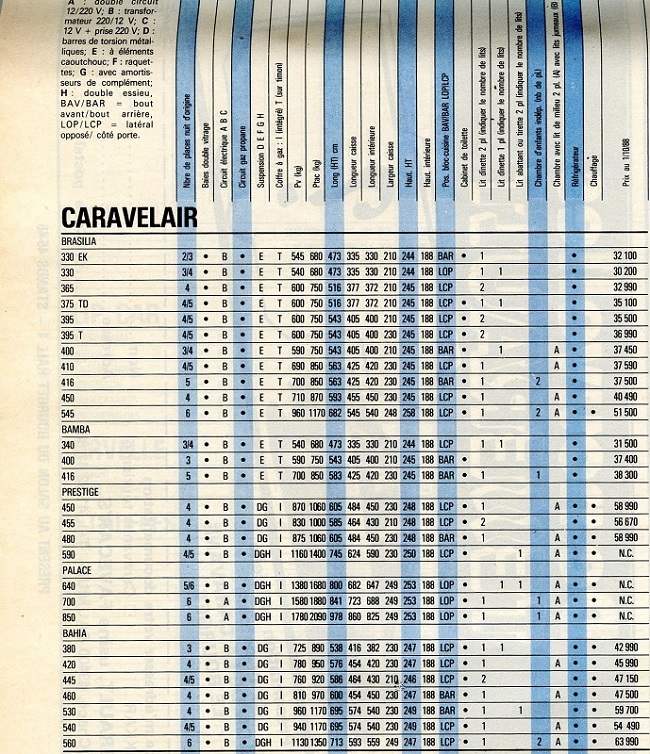

Dimensions pneus sur caravanes CARAVELAIR
Vous donnez PV 750 kg et PTAC 900 kg, ce qui correspond plus à une Brasilia 450 ou une Bahia 445
Sur le tableau nous trouvons: Brasilia 450: PV 710kg et PTAC 870kg.
Ou une Bahia 445: PV 760kg et PTAC 920kg
Dans ce cas les pneus sont des 165 SR 13. ( relevé dans le magazine le Caravanier)
