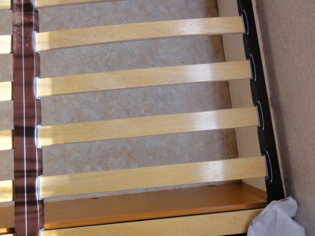

Sur ma caravane Fleurette Angélique 42 une lame flexible du sommier est cassée, je voudrais la remplacer mais je ne sais pas comment faire.
La photo montre la structure du lit mais je ne vois pas comment mettre en place la nouvelle lame.Les boitiers en plastique d'extrémités sont libres dans les alvéoles du châssis mais rien n'indique la manière de procéder pour retirer une lame par exemple.

Normalement en appuyant a l'intérieur de la latte (dans le creux) la lame doit sortir
et pour les remettre il faut arcer la nouvelle latte en mettant une extrémité d'un coté ,ensuite en tirant sur le milieu
et en forçant sur l'autre extrémité !
C'est trés difficile et il faut pas mal de force
mais c'est realisable je l'ai déja fait sur des canapés clic-clac!
Tu peux aussi procéder comme je te l'ai indiquer ci-dessus mais en passant une extrémité dans le logement et la latte en dessous du cadre
et en tirant au milieu vers le haut,il faut juste faire attention de ne pas abimer le plastique du logement que tu as soit laissé dans le cadre ou mis au bout de la latte avant de tirer pour la remettre a sa place !

Bonjour papy80
c'est bien ce qui me semblait être la solution mais je n'ai pas osé l'appliquer de peur de casser la lame.
Je vais utiliser un vérin pour le montage que je placerai entre le plancher et le dessous de la lame, l'effort sera mieux contrôlé.
Merci.
